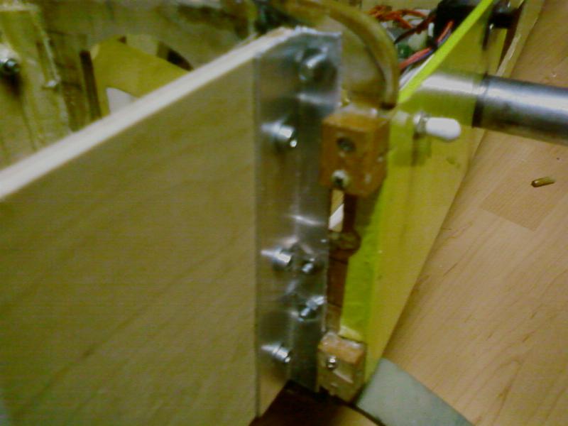

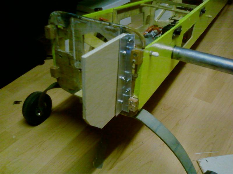

even een vraag.
ik ben bijna toe aan het opzetten van het motorschot.
ik versterk deze met allu hoeklijnen, ik heb alleen een vraag:
moet ik de allu hoeklijntjes met de hoek naar buiten of naar binnen zetten?
dit is naar buiten:
of naar binnen
Buitenkant zal waarschijnlijk zowiezo niet lukken ivm de kap.
Verder heb ik m`n bedenkingen over deze "oplossing" :roll:
Maar kan zo via het net niet aangeven hoe ik het persoonlijk zou doen, dan moet je echt de kist in handen hebben.

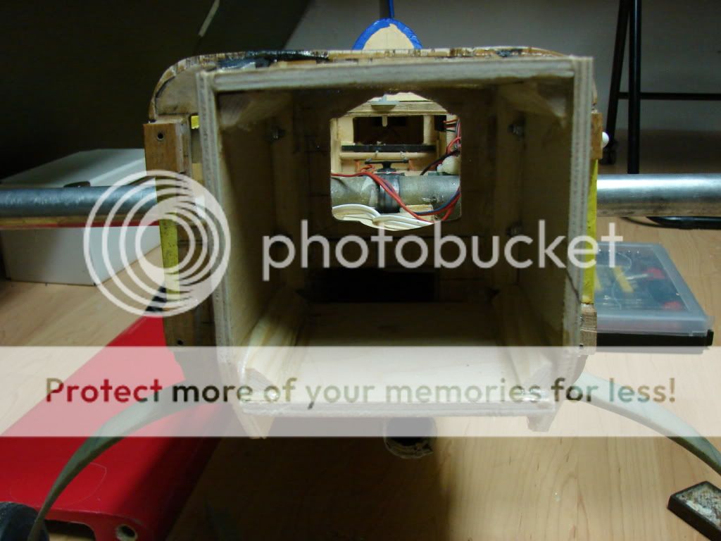

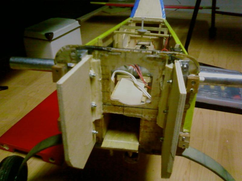

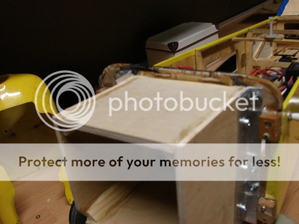

let op die foto,s met de rooie rand zijn niet degene van de huidige box!
ik zal straks even recente foto,s van de huidige box maken.
ik moet eerst wachten tot de constructielijm droog is en dan kunnen de lijmklemmen eraf en kan ik wat foto,s maken.
(zal wel eind van de middag worden)
ok, nou de camera is even kapot ik hoop dat hij het vanavond weer doet.
pa is er naar aan het kijken maar de schakelaar om foto,s te maken doet het niet.
wacht even de foto,s af en oordeel.
