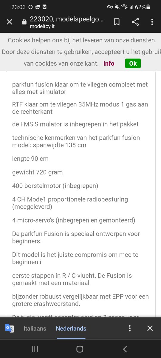

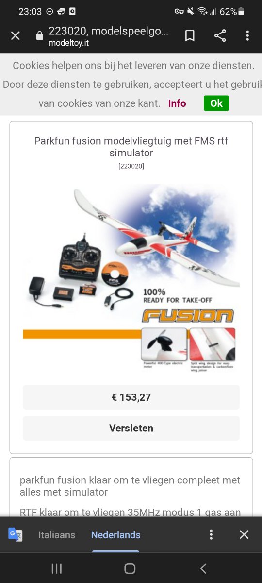

Is het deze met borstel motor?
Ik kocht de nog niet geassembleerde kit met borstelmotor, géén servo's, geen regelaar, geen radio, etc...

Dag Jan. Is dat wel een pusher?
Dat weet ik niet, het staat er niet specifiek bij, ik ben het grootste deel van de avond al aan het zoeken, gek wordt je van die sites die onvolledige informatie geven, of iets wel adverteren en als puntje bij paaltje komt, niet kunnen of willen leveren...
