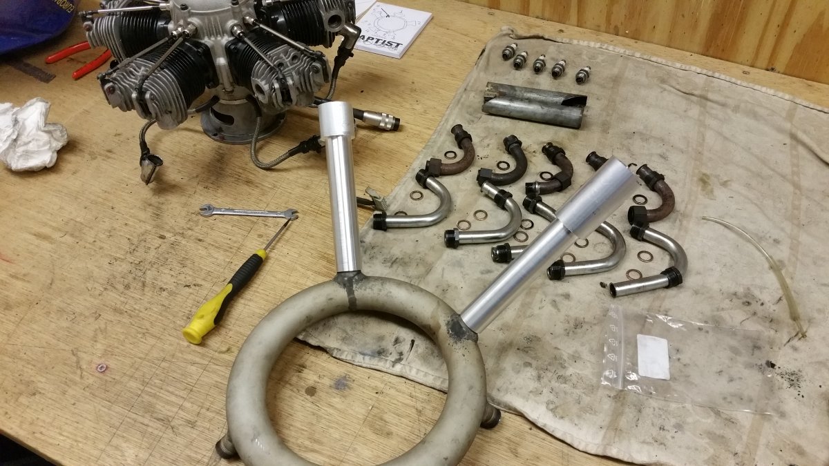

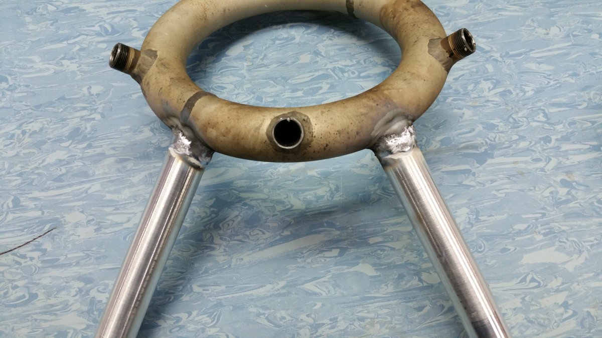

Motor zit groten deels weer in elkaar, kleppen zijn gesteld :).
Alleen nog een aanpassing aan de ring uitlaat en dan kunnen de laatste onderdelen er weer op.
Zal komende dagen nog wat foto's maken van de aanpassing en het geheel.

Hey Melvin,
Eerst zaten ze me klemmetjes maar daardoor scheurde de pijpjes van de ring uitlaat kapot. Later zijn er busjes in de pijpjes geperst (vernauwing) waardoor ze iets meer stevigheid kregen. Maar het ging na een tijdje toch weer weer los zitten en resoneren tegen de kap.
Ik hoop dat het nu blijft zitten. Zo niet dan moet er iets komen met flexibele pijp zodat de trillingen beter worden opgevangen.
Tegenwoordig leveren ze deze uitlaatstukken kan altijd nog.
Ring uitlaat is in ieder geval mooi gerepareerd.
