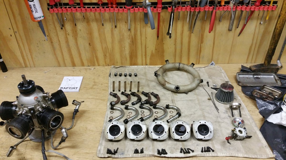

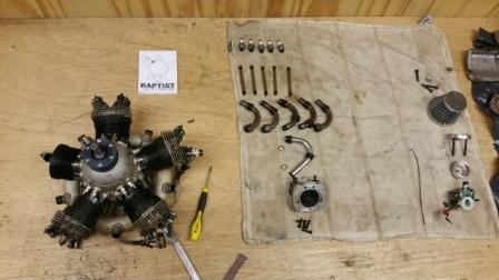

Eindelijk begonnen aan de Moki motor laat het helemaal aan Leon over.

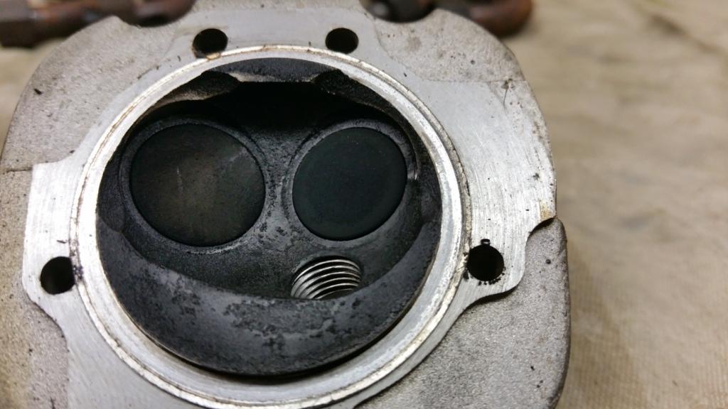

Alle koppen zijn eraf zit behoorlijk wat aanslag op morgen mooi poetsen en in de ultrasoon Reiniger.
Gr Leon
Gewoon groot onderhoud, en overschakeling naar andere brandstof.
Ik geef nog nadere uitleg tzt.
De motor heeft een tijd stil gestaan en we willen overstappen naar aspen brandstof omdat deze naar onze mening/ervaring schoner is dan de normale euro 95. En nieuwe membranen in de carburateur.
Motor net bekeken, ziet er goed uit de hoonsporen waren nog goed te zien, ik heb wat vloeistof meegenomen voor de ultrasoon reiniger van uit het bedrijf, dit is speciale vloeistof lost koolstof en andere verontreinigingen op

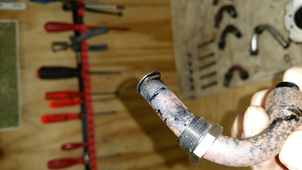

Deze uilaat pijp is wat gescheurd het materiaal is ook zeer dun, maar ik kan wel wat hardsolderen dit is de tweede
pijp de eerste reperatie voldoet nog steeds
De pijp ziet er niet uit heeft ook meer als een jaar op de schap gelegen.
