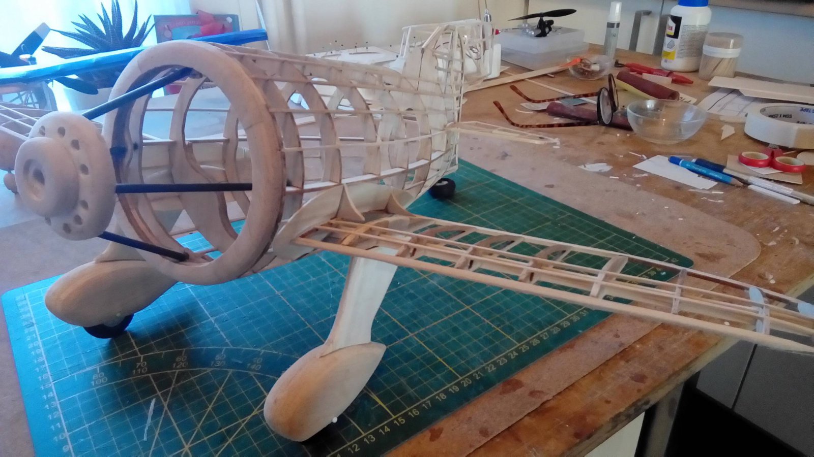

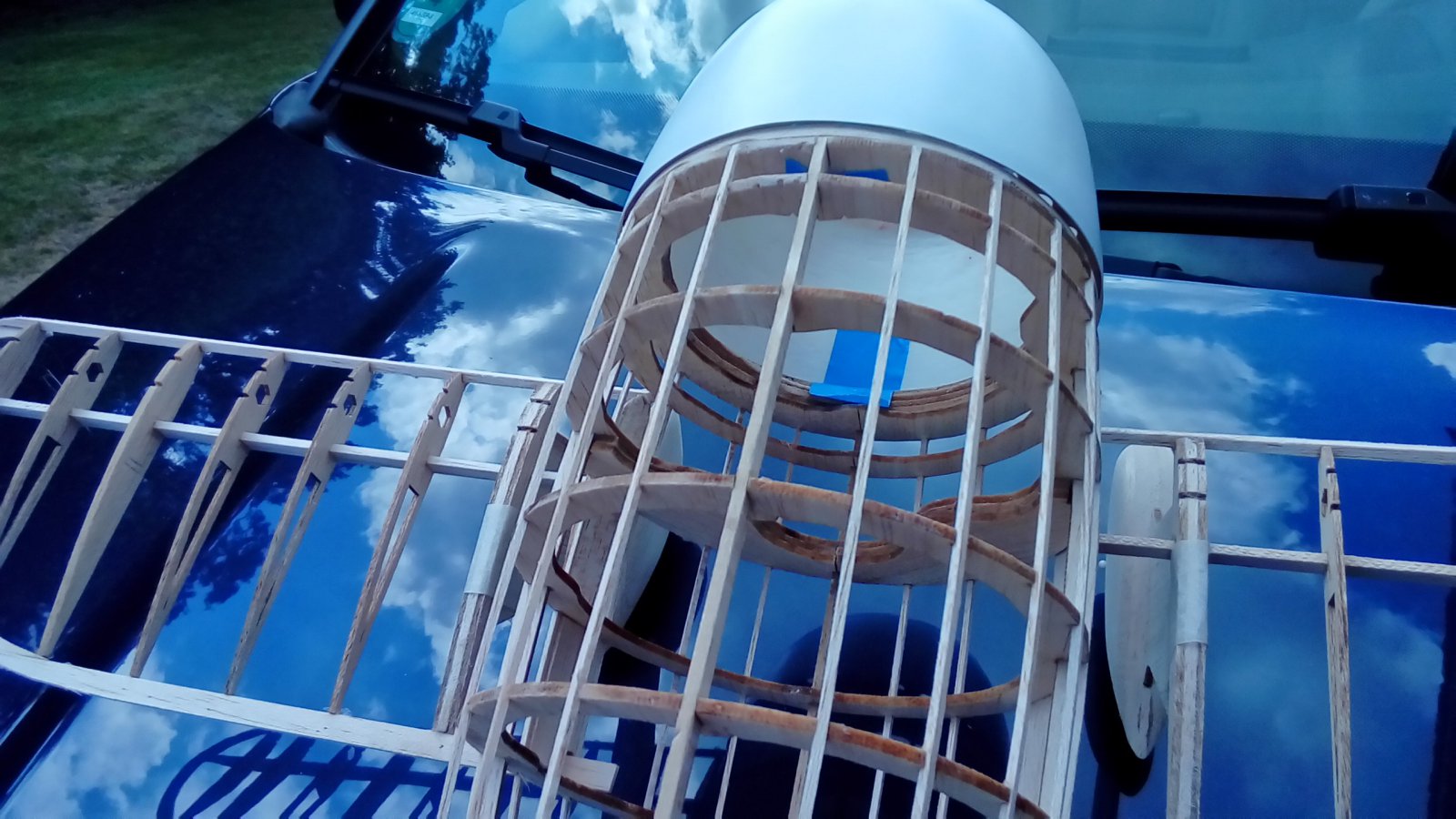

Vandaag gestart met de bouw van een GeeBee R2.
Een bouwdoos van Herr.
Heb nog niet besloten of er een CO2 motor in komt of standaard met de rubber motor.

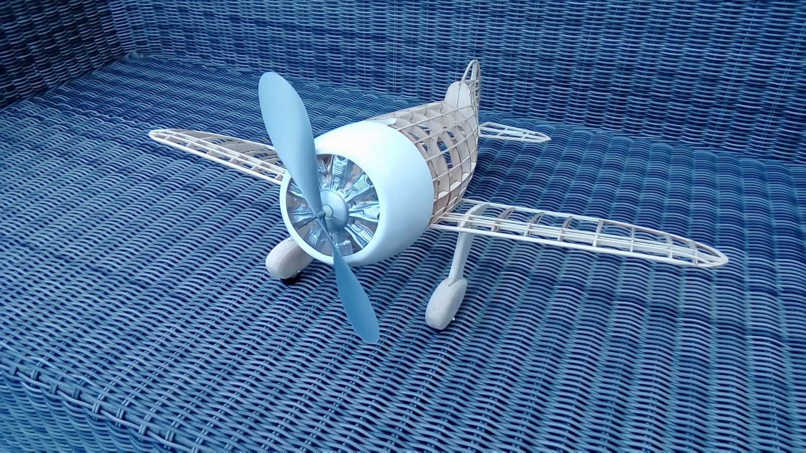

Prachtig werk, een hele fraaie GeeBee :thumbsup:

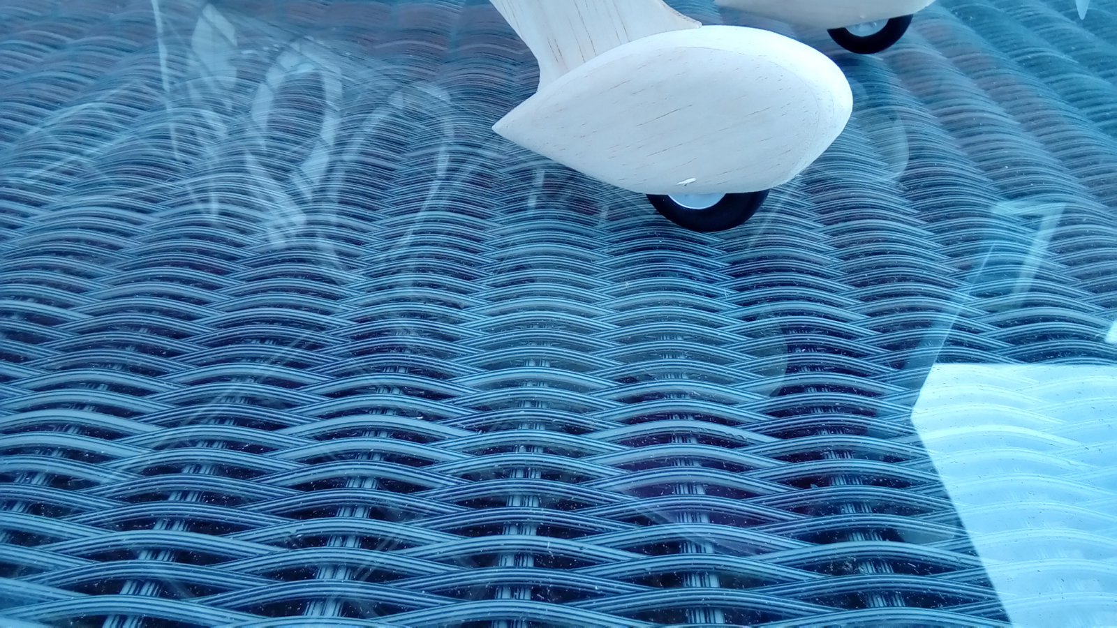

Hoe heb je die mooie balsa wielen gemaakt?
Hol messing asje verlijmd in balsa blok en die in boorkolom o.i.d?
Wil zoiets ook eens proberen voor een toekomstig projectje.
Ben erg benieuwd hoe de GeeBee met rubber power gaat vliegen.
Maar eerst de afwerking, leuk werk ook, bouwze!
Groeten, Ramses
Inderdaad, ik heb de wielen zo gemaakt als je beschrijft.
Het Messing buisje span ik dan in de Dremel en met een balsamesje en schuurpapier creer ik de vorm
Gaat makkelijker dan je zou vermoeden.

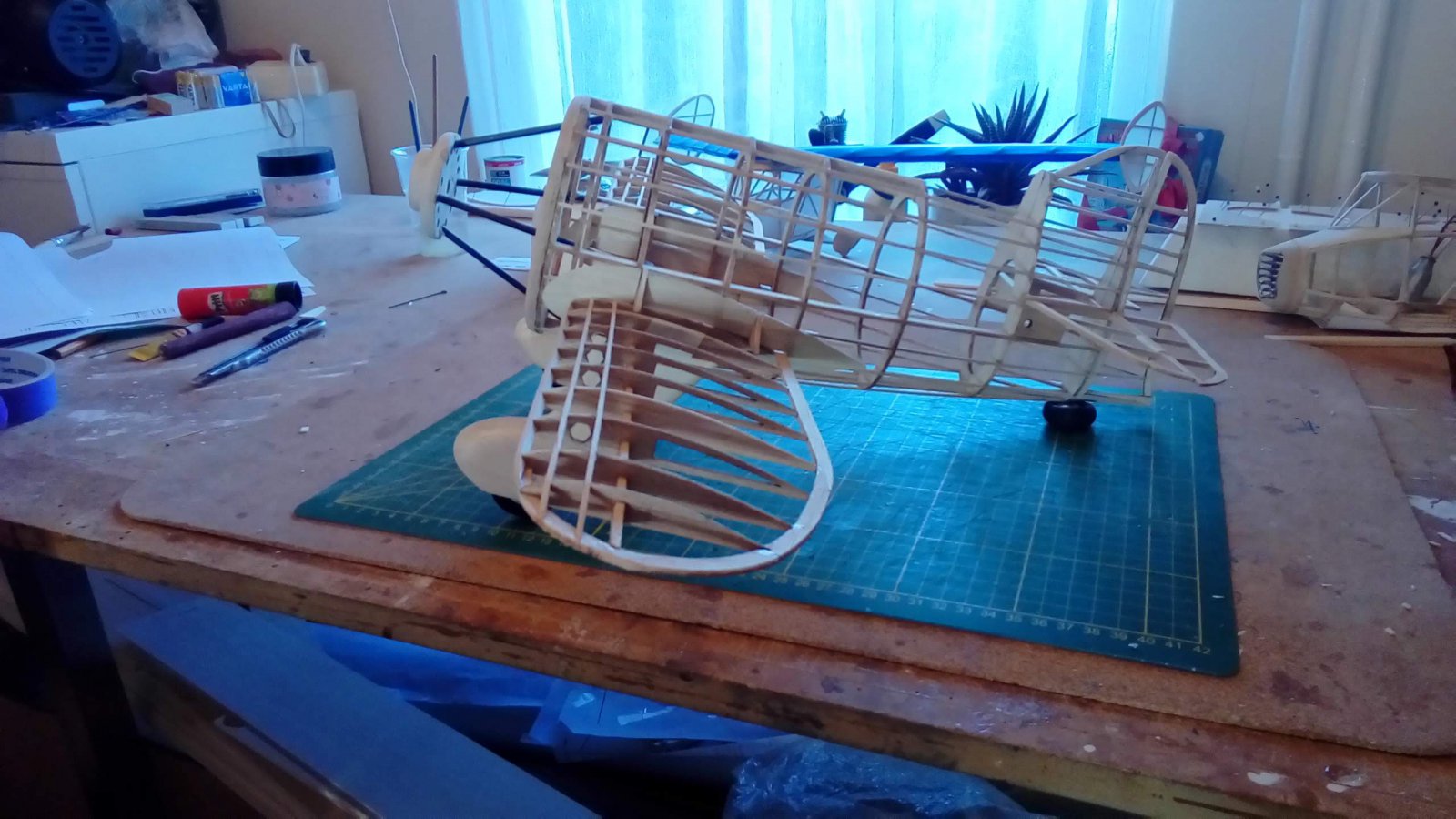

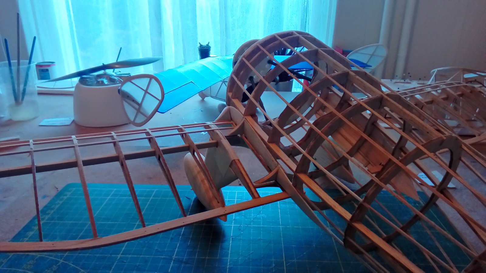

Vandaag de vleugel voorlijst / romp aansluiting geplaatst.
Van dit kleine werk krijg je op den duur kramp in de vingers tijdens het schuren.
