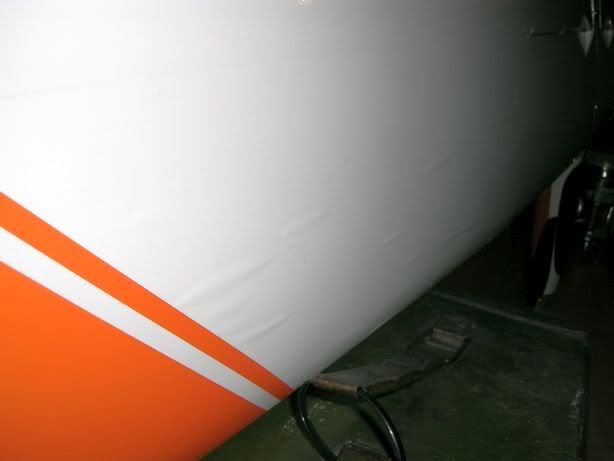

Verder tijdens de bouw geen echt rare zaken gezien. Grote blaren deze weggestreken. Maar alleen onder de vleugel is een kier in de cover ontstaat tussen een stuk orange en witte cover.
Had alleen wat moeite met de pushrods en de link-ends, dat had ik achteraf toch anders willen doen.
