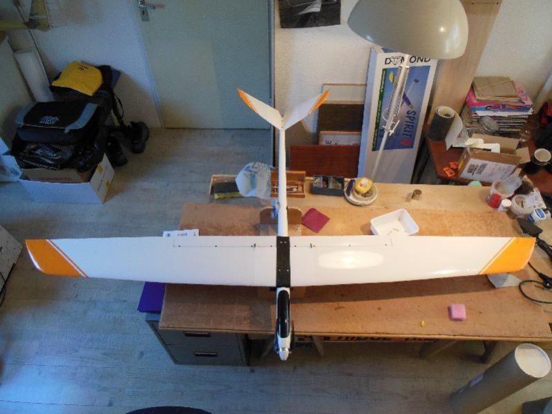

klaar om weer in gebruik te worden genomen
De Gem is weer vliegklaar na de nodige reparaties

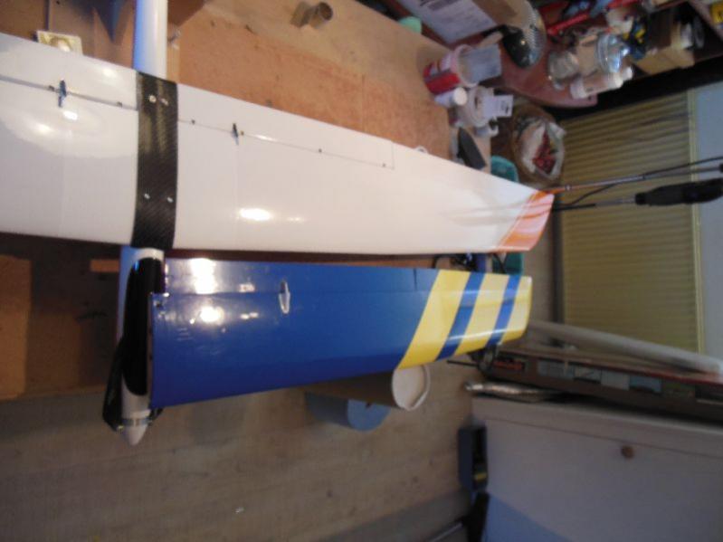

Ik kon het niet laten om de vleugel van de Spirit ernaast te leggen.
Toch wel een heel andere geometrie, koorde is 4 cm groter aan de wortel en aan de tip ongeveer hetzelfde.

Terence! Wat fantastisch. Dit ziet er weer helemaal top uit! Helemaal af. Enorm bedankt man! Ik zal de eerste vliegervaringen na de reparatie uiteraard weer in dit topic vermelden.
Toch grappig overigens dat er zo'n diversiteit aan ogenschijnlijk dezelfde kistjes is, maar dat ze toch allemaal net weer anders zijn.
