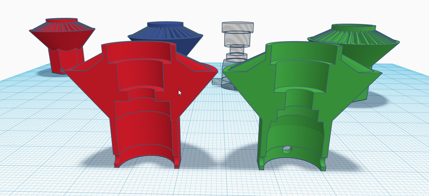

ik heb zelf een tandwieldif voor mijn F104 gemaakt:
Tot mijn eigen verbazing blijven de tandwielen, uit PLA geprint, goed heel. Ik heb ze nu uit PETG geprint, gaat ook goed. Alleen het rechter deel, het tandwiel met wielmeenemer, breekt af als ik met de auto crash. In principe moet ik gewoon stoppen met crashen... Maar dat lukt nog niet zo. Dit is dat onderdeel:
https://www.tinkercad.com/things/fhvmDpiJzOR-right-gear
Ik heb het uit PLA geprint, dat brak bij een kleine crash al. Uit PETG hield het langer, maar toch gebroken. Ik ben nu aan het kijken naar lagers met dezelfde binnendiameter en een kleine buitendiameter, waardoor ik meer wanddikte voor het onderdeel krijg, dus meer materiaal / sterkte. Ik wil ook nog proberen het uit PLA te printen en af te bakken, ik weet uit ervaring dat dat veel sterkte toevoegt. Alleen krimpt dit soort complexe onderdelen niet heel constant, dus wordt de uiteindelijke vorm, ondanks dat ik op overmaat geprint heb, niet helemaal goed.

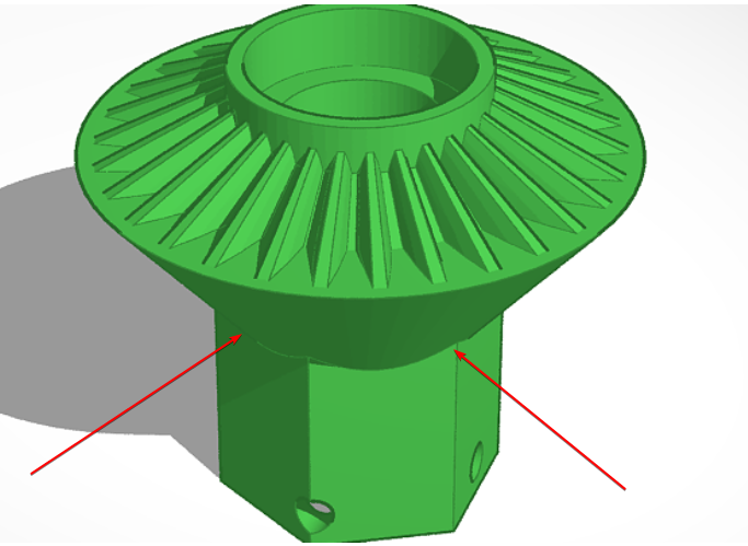

Scheurt het precies tussen de lagen of zit de breuk door de lagen heen? Zoveel mogelijk materiaal werkt het beste en probeer haakse overgangen te voorkomen door met fillets the werken waar mogelijk. Maak ook niet exact het origineel na maar gebruik de beschikbare ruimte voor een eigen, beter te printen, ontwerp. Gegoten onderdelen zijn vaak op minimaal volume gemaakt en dat is niet altijd goed te printen.

het onderdeel wordt verticaal geprint, zoals op het plaatje van de link, op een raft:

Het breekt niet tussen de lagen, maar waar het deel breder wordt en uit het wiel steekt. Nylon is misschien een optie, maar dat heb ik nog nooit geprint. Ik heb pas sinds kort een heated bed en ik heb geen all metal hotend, dus ik weet niet of ik hoog genoeg kan komen in printtemperatuur voor nylon.

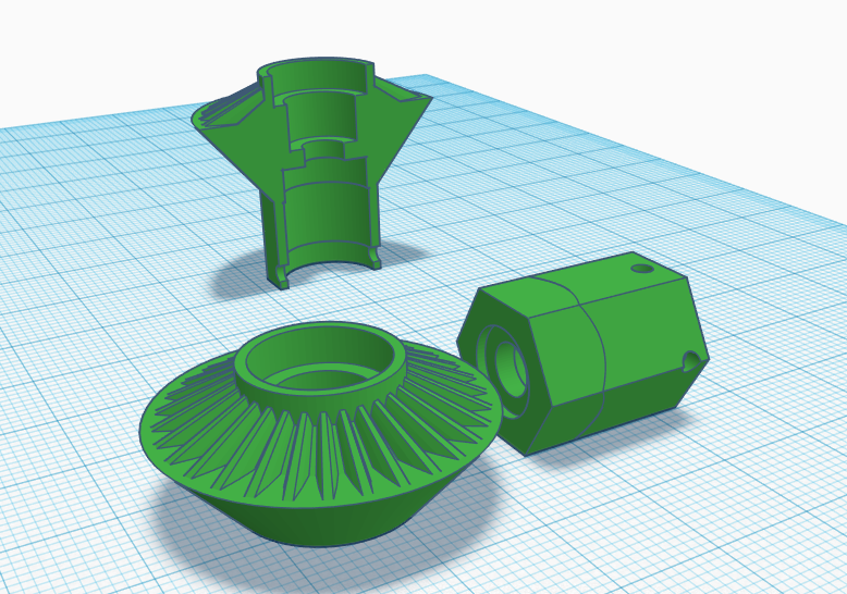

Het ding is bijna massief, zeker op het dunste deel. Het is erg krap, allemaal. Ik had net wel een ingeving, gebaseerd op wat ik denk dat frans32 bedoeld. Ik heb het ding in 2 stukken geknipt:
Het zeskant deel kan ik dan liggend en massief printen, het tandwieldeel dan met een soort perspassing en CA lijm (bij PLA) erop. Op de achtergrond zie je overigens de doorsnede, het is allemaal erg dun.

Dat onderste stuk, moet dat gat zo groot ivm lagers oid? Dan heb je weinig keus ja...
Verstuurd vanaf mijn MI 9 met Tapatalk
In het midden en bovenaan zitten lagers, helemaal onderaan de aluminium wielmeenemer van Tamiya. 't Is erg dun, origineel Tamiya (maar dan voor een ball-dif) is van duur speciaal aluminium. Zeggen ze ;)

Ik heb ook lagers gevonden, 5x8x2. Er zitten nu 5x11x4 in, dus 2 van die geeft me (11-8)/2 = 1,5mm meer wanddikte. Schaadt ook niet, denk ik, en vraagt weinig aanpassing van het ontwerp.

Vannacht gelukkig weer eens wakker gelegen, met resultaat. Ik ben brak. Maar daar gaat het niet om. Ik heb het onderdeel gevonden dat gebroken is, zowel de PLA als de PETG versie. Ik zal er foto’s van posten als ik het niet vergeet. Wat ik zie is een grillige breuk ter hoogte van het lager, niet tussen printlagen. Het veranderen van de printlaagrichting zal dus weinig effect hebben, het materiaal / de constructie heeft gefaald.
Het eerste wat ik ga proberen is het kleinere lager. Ik denk dat ik met een 5x8x2,5 uit kan, terwijl er nu een 5x11x4 in zit. Daar win ik op dat punt materiaaldikte. Daarnaast is de opening naar het lager toe, van onderuit op de plaatjes, nu rond 12. Anders krijg ik het 11 mm lager er niet in. Helemaal terug naar bijna 8 mm gaat niet lukken, dan kom ik er met de sleutel voor de M4 moer niet meer in, maar wel terug naar 10,5 mm (sleutel is 10 mm). Zo wordt het onderdeel qua constructie steviger, ongeacht het materiaal. Ik ga eens kijken of ik de laagdiktetruc van coen_l (dank!) kan toepassen. Het deel met het tandwiel en het onderste deel met de kleine gaatjes wil ik graag op 0,1 printen, maar de rest mag wel dikker (en dat schijnt steviger te zijn). Ik wil ook proberen deze versie op overmaat te printen en af te bakken, zoals ik dat met veel onderdelen succesvol doe, hopelijk krimpt het deel netjes constant. Zo niet, dan wil ik die extra sterke PLA van Heli Tom proberen.
En dan nog een hele andere richting; ik kan misschien de velg en dit deel samenvoegen tot één onderdeel. Dat geeft veel meer ruimte voor versteviging. Maar dat is wel een flinke verandering, dus eerst maar eens de bovenstaande poging. En hopen op beter weer, zodat ik kan proefrijden / -crashen.
