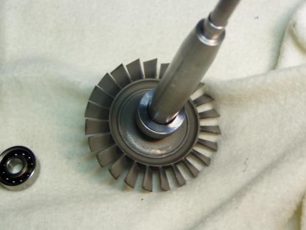

De motor klonk na de 3e vlucht vandaag net iets minder bij het uitdraaien. Toch is er aan het achter lager niets te zien, die oogt perfect. Kogels mooi licht van kleur en met een dunne film olie. Lager voelt ook zeer goed nog. Zal wel verbeelding zijn :) Zometeen te fadec log eens downloaden......
Mmh, is ook te zien in de log. Temp omhoog met 50-60 graden en de pomp pwm met 30. Lager achter is goed dus dan moet het voor zijn. Voorspanning wellicht..... Toch de motor er maar uit :(
lagers
Ik denk dat je de lager passingen even na moet polijsten .
je krijgt problemen als je lager niet goed kan zoeken blijft hangen.
Leuk dat je nog even heb kunnen vliegen
Van daag regende het hier, ik had ook wel graag even gevlogen
gr Gerrit Jan
Het was vuil in het lager en bij de o ringen edg. Schoon voelt het goed aan. Woensdag weer testen.....
