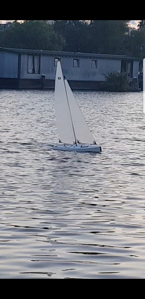

Peter geen probleem , maar dit is ook mijn 1e scratch build iom geweest .
En ik heb als een echte Hollander het gratis ontwerp gekozen :D
Ik weet (nog) niet of de betaalde plannen meer details weergeven
Maar na deze gaan er zeker nog wat meer volgen, denk eerst zijn nieuwe Marblehead al moet ik de Goth nog eerst een kleurtje geven en heb ik er nog een vol glas romp van getrokken waar ik nu mee bezig ben
Groeten Dimitri

Mooi vaart 'ie, losse fok, maar volgens mij heb jij hier je fok vast staan, klopt dat?
Volgens mij niet.
Het is een overlappende fok die met een winch van boord naar boord wordt getrokken. Omdat er geen fokkeboom gebruikt wordt zal de fok bij het voor de wind zeilen niet wing on wing staan, ook omdat de schoot centraal op de rondlopende schoot lijkt te zitten.
Vaart ontzettend mooi trouwens.
Groeten, Jan.
