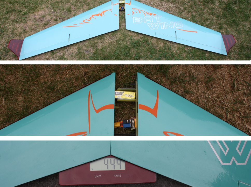

De Batwing zou ook wel 'ns een aanrader kunnen zijn met een wingload van slechts (444gr / 31dm² =) 14,3 gr/dm².
't Is de bedoeling de Batwing te gaan vliegen op 1s 500mAh LiPo 95C. Nog even wachten op juiste windcondities en de Batwing zal worden gevlogen aan dijkjes Ketelmeer en IJsselmeer. Evenmin tophellingen, maar voldoende om boven te blijven.
