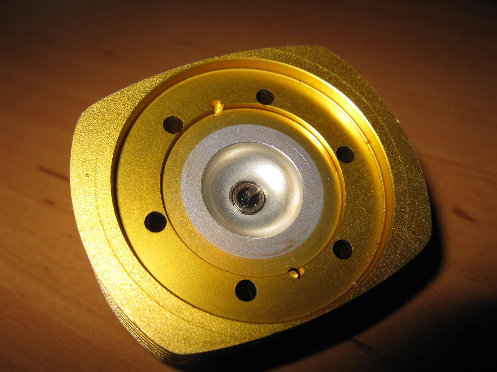

mag ik zo vrij zijn, en je om twee gunsten vragen?
Kun je voor mij de dikte van de headshim opmeten, en een foto maken van de binnenkant van de cylinderkop?
Ik wens je alvast veel succes, en zo kijkend naar hoe deze motor er uit ziet, denk ik dat in elk geval je temperatuurproblemen hopelijk minder zullen zijn!
Oh... één dingetje nog.... wat kost deze nieuwe versie, zoals jij hem hebt (dus inclusief alles)?
PS: als je hem niet open wilt schroeven i.v.m. garantie of zo, dan heb ik daar alle begrip voor, hoor! :D
Het is erg moeilijk te zien, maar mijn eerste indruk, is dat de "kom" in de verbrandingskamer behoorlijk groter is, als die van mij....
Verder heeft jouw motor behoorlijk veel meer koeloppervlak, met name op het motorhuis.
De headshim is gelijk (mijn schuifmaat is nog acoustisch, dus niet zo nauwkeurig....).
Mijn info (net gekregen op RCGroups) is dat verlagen van de compressie door extra headshims, NIET de juiste weg, dat schijnt juist pingelen te verergeren, en daarmee de verlaging van de compressie min of meer teniet te doen.
Ik moet dus de kop uit gaan draaien (of een nieuwe kop maken...).
Ik weet dat iknu wel héél erg veel vraag.... maar zou jij kans zien, het volume van dat kommetje te meten d.m.v. een klein injectie-spuitje?
Ik kwam op ongeveer 0,7 cc, en ik schat dat jouw exemplaar wel eens in de buurt van de 0.9 a 1 cc zou kunnen zitten....
Ben ik erg benieuwd naar....

Ik heb zelf gemeten met de bougie op zijn plek, en dan voorzichtig de holte met water opvullen tot het water precies vlak staat in het kommetje, zonder bolle of holle rand.
Ik heb de sensor gewoon midden tussen de boutjes geplaatst, en weinig verschil kunnen ontdekken tussen vroeger of later.... Met inlopen (8 uur lang stationair pruttelen) was hij wat vriendelijker met de ontsteking zo laat mogelijk, maar dan wilde hij met vliegen een tikkeltje minder goed optoeren.
Verder schijnt het onkritisch te zijn, GO maakt er geen enkele vermelding van....

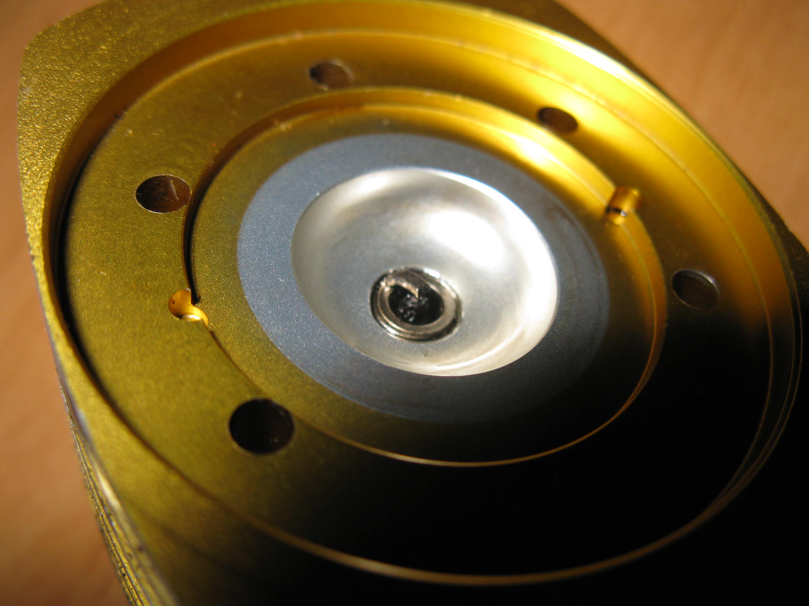

Dit is mijn verbrandingskamer...
Voor de mensen met scherpe ogen: welke is dieper? Die van kleintje, of die van mij?
Ik geloof niet dat mijn 'kamer' wezenlijk groter is
Moeilijk om zo nauwkeurig te meten [emoji382]maar hij zat bij 0,7cc wel vol en bij 1cc was het een mooi 'bol' water
Ik zeg geen verschil [emoji436]

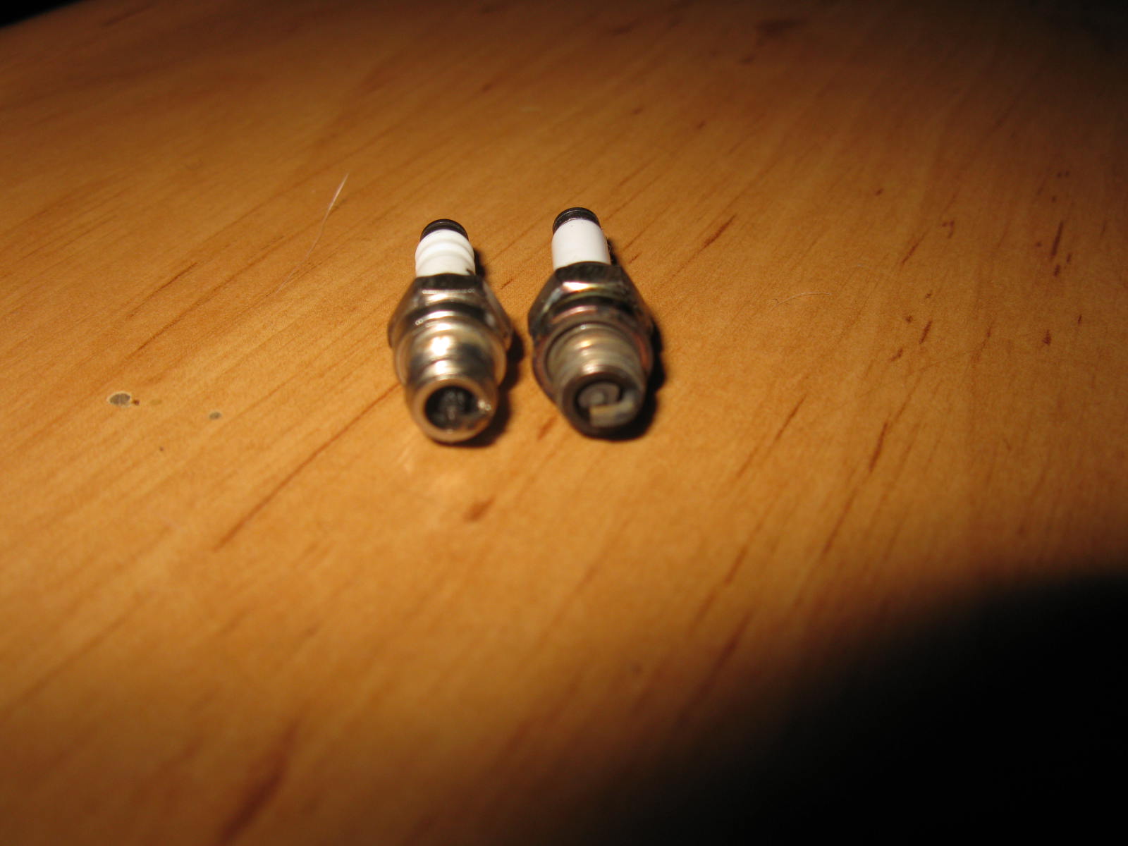

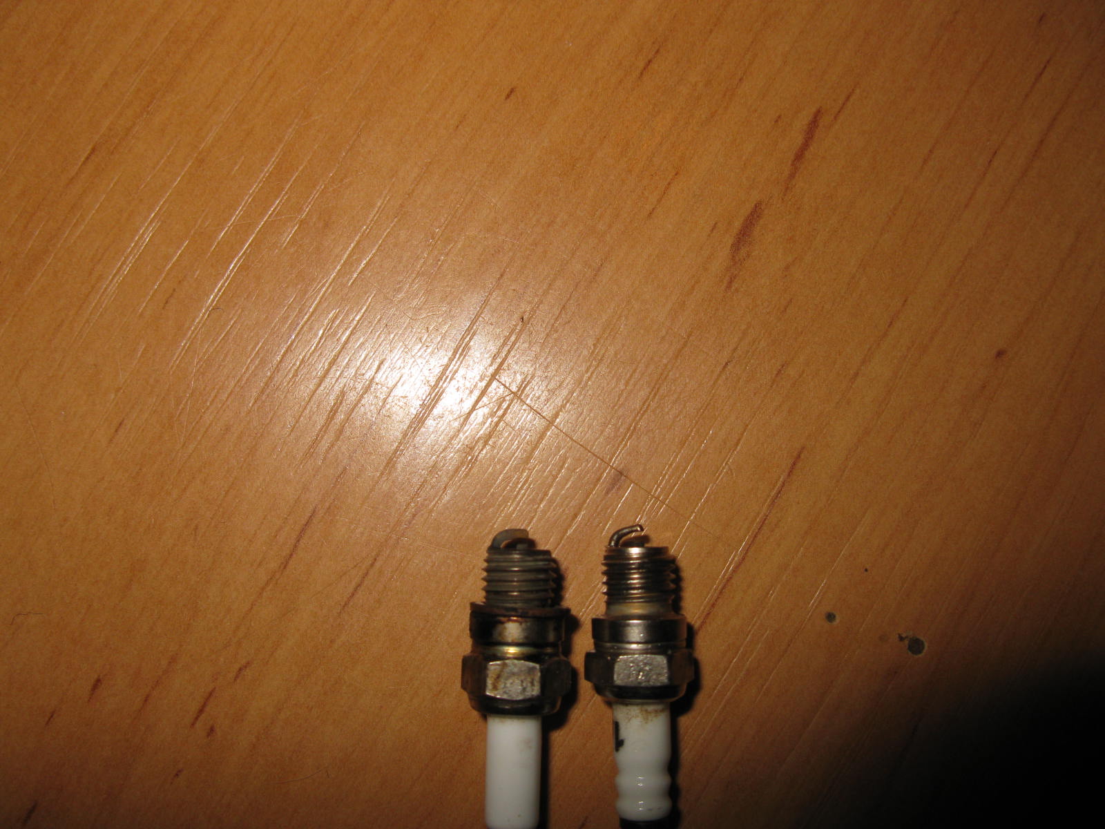

Kleine tip, vers van de pers, heet van de naald, straight from the horses mouth:
Zorg dat je de bougie schoon houdt!
Ik heb zojuist voor het éérst sinds ik met deze motor vlieg, een volkomen consistente motorloop gehad, met de middennaald een halve slag verder dicht dan ik ooit voor mogelijk hield, weer de originele (hoge) compressie, terwijl de motor heel constant rond de 130 graden bleef qua temperatuur....
Verbluffend gewoon. En waarom? Omdat ik de bougie schoongemaakt heb, en de electroden-afstand weer op 0.5 mm gezet heb.
Ik had wel de electroden vaker schoongekrabd, maar nooit de kier rondom de centrale electrode uitgebaggerd.... Naar nu blijkt, heeft die me dus vanaf de inloop-periode dwars gezeten....
