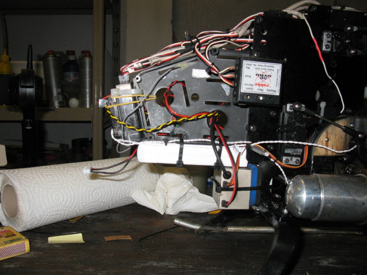

Omdat het me via PB niet lukt om een foto te plaatsen:
Ontvanger zit links, voor aan de heli, ontsteking zit onderaan het frame, antennes zitten IN het frame (beetje slecht te zien)
Volgens de telemetrie geeft deze opstelling nul signaalverlies.
