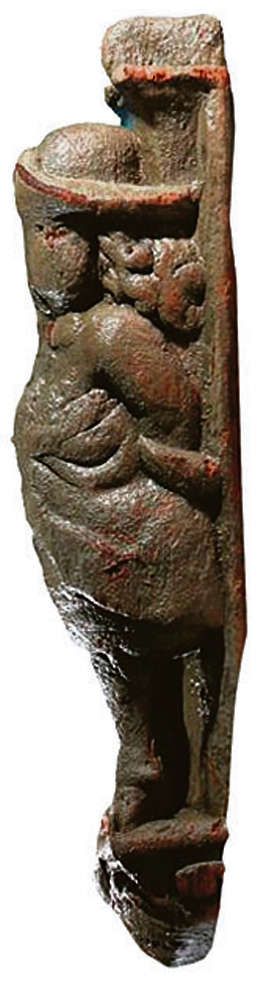

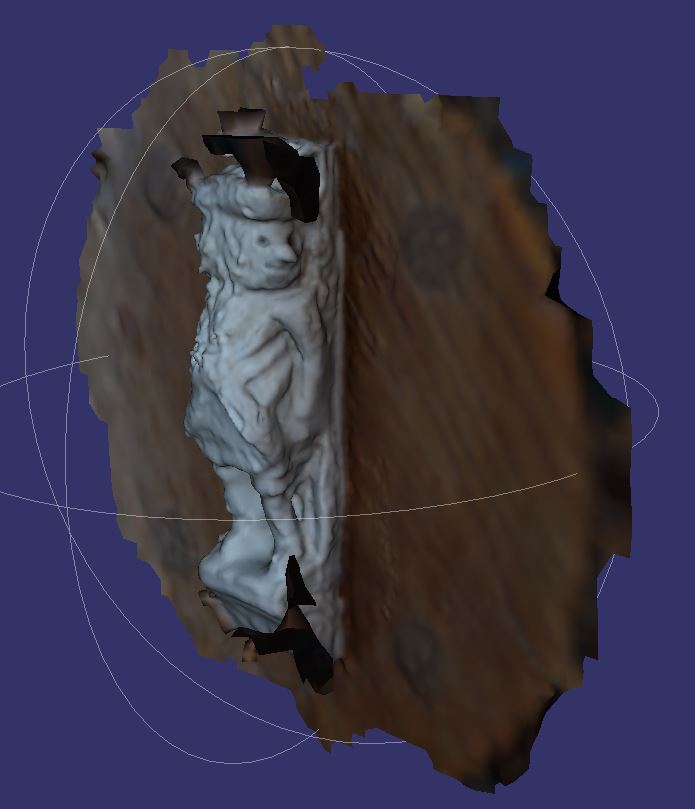

ik heb eerst 37 fotos genomen van de hoekman , deze heb ik door regard 3d laten bewerken en dan krijg je een 3d tekening die je later kan bewerken met meshlab en er een stl file van kunt maken zodat je het in de gewenste grote kunt uitprinten.
dit is wat ik uit regard 3d krijg
ben nu bezig in meshlab maar het lukt niet erg goed maar ik kom er wel maar gaat nog ff duren denk ik
moest er iemand verstand hebben van meshlab ik kan alle hulp gebruiken ;)

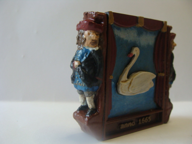

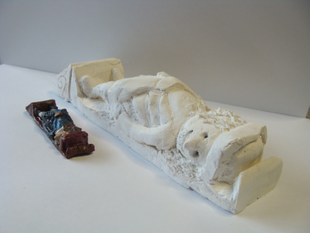

de eerste 3d print is er uit gekomen en het viel reuze mee.
er zaten een paar foutjes in die ik er nog moet uitwerken maar voor de rest zag het er erg goed uit.

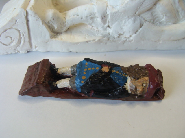

ik zal hem deze week eens schilderen dan kunnen jullie hem ook zien .
als ik het model aangepast heb ga ik er 2 goede uitprinten en die komen dan op het schip

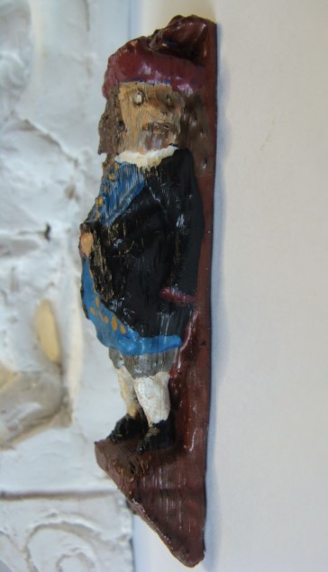

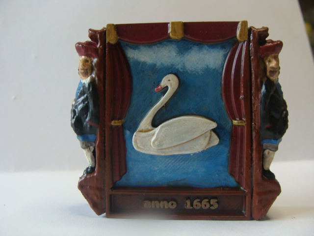

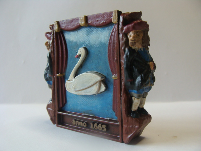

de spiegel neemt vorm aan nu nog de doorluchtige wulf schilderen en dan kan ik het op het schip maken

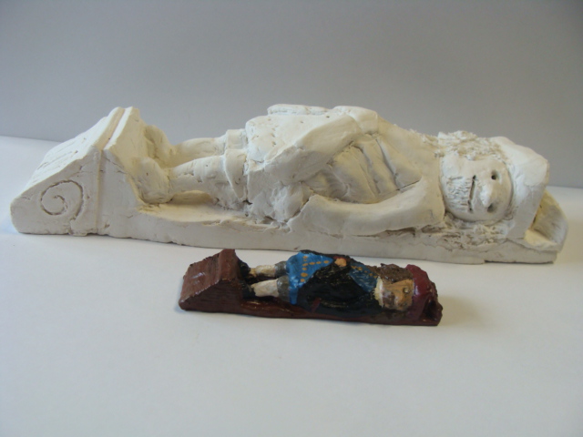

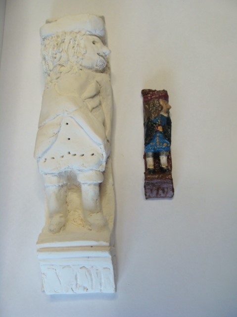

de vorige hoekman had ik 7 cm gemaakt maar na navraag in lelystat waar ze de hoekman onderzocht hadden heb ik een mail gekregen dat de hoekman 171 cm lang was dus dat is 6 voet , ik heb ze nu veranderd naar 6 cm hoogte zoals hij op het schip heeft gestaan
Ik zit al 10 minuten naar die foto's te kijken. Ben helemaal onder de indruk naar het werk wat je besteed aan die ornamenten. Heel mooi!
