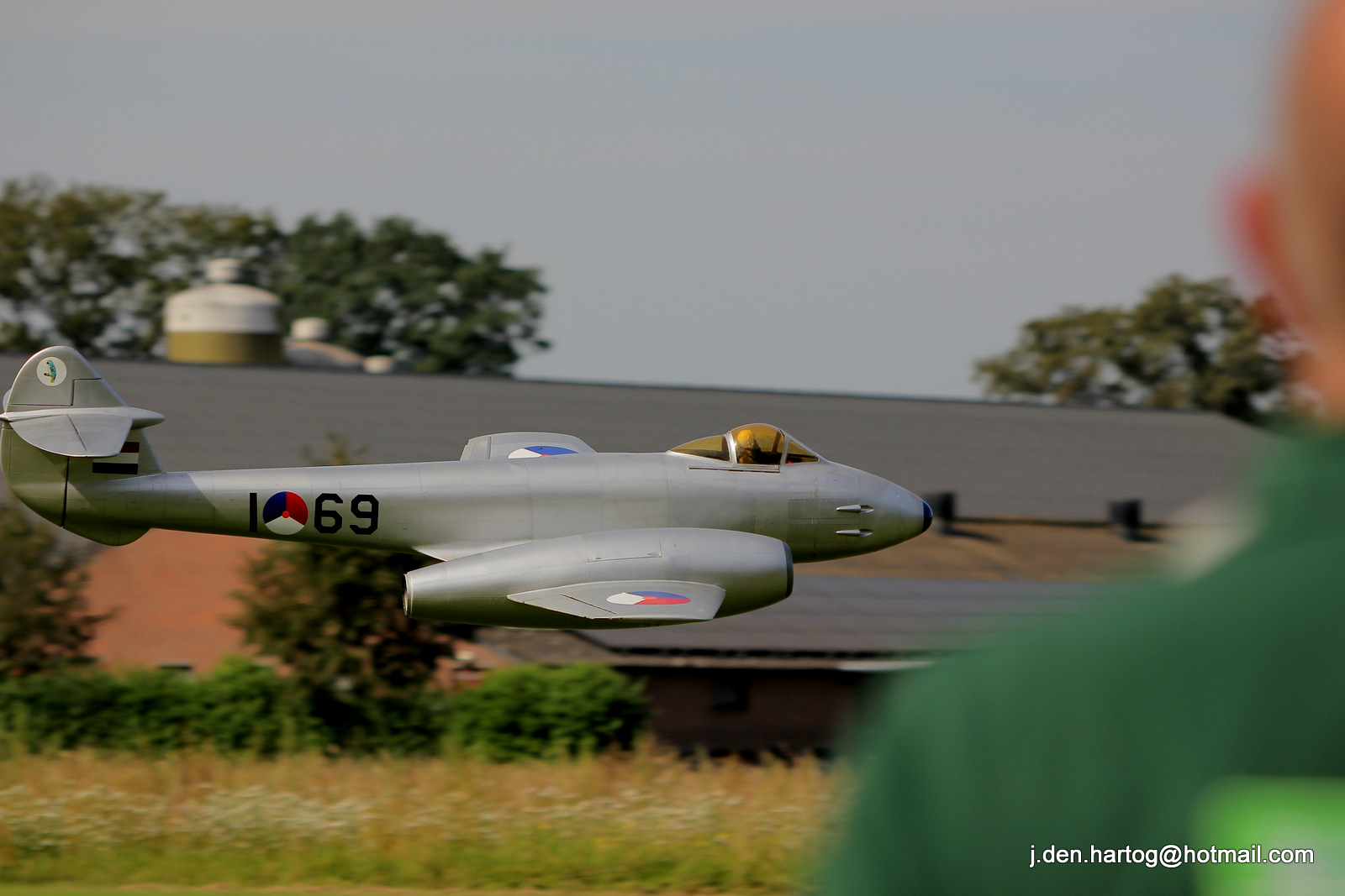

Ja, Jan den Hartog maakt er altijd weer een geweldige foto shoot van.
de schade aan de vleugel stelt eigenlijk niks voor, jammer dat m`n linker poot de flap mee heeft genomen maar verder zit het allemaal weer.
Zowel links als rechts alleen de bevestigingsblokken losgebroken:
Maar dat zit allemaal weer:
Gelukkig zijn de stukken van de flap nog heel:
En weer geplakt:
