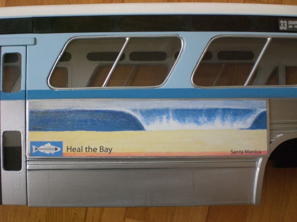

Ik heb één reclamebord zelf moeten tekenen/schilderen omdat ik geen goede resolutie afbeelding had om te gebruiken/uit te printen.
Eerst heb ik grof de lijnen getekend en vervolgens geschilderd in de juiste kleuren, daarna de afbeelding gedigitaliseerd zodat ik de tekst via m'n pc erin kan zetten. Daarna het zaakje uitgeprint. De vis afbeelding heb ik via het internet gevonden en verwerkt in de tekening.
