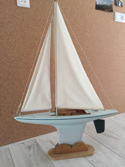

hallo allemaal,
zo rond 1976 had ik een Graupner Nautic, een leuk klein model, geen gang erin maar wel mijn eerste RC.
Deze heeft helaas de tand des tijds niet overleefd.
Na wat googlen vond ik de twee modellen van Graupner de Nautic en de Carina, op een paar details na lijken ze sprekend op elkaar.
via Ebay heb ik hem semi compleet gekocht om deze op te bouwen.
Bekijk bijlage 242569
Bekijk bijlage 242568
Het is mijn bedoeling om deze weer op te bouwen met een paar features uit praktisch oogpunt :)
Ik heb namelijk ook een vrije-zeiler een DMI Pirat ook uit begin jaren 70.
Bekijk bijlage 242570
heel leuk zeilend bootje , maar geen RC dus dat betekende vroeger altijd uit het riet vissen....
Nu wil ik dus een soort takel achterop de Carina bouwen die kan inhaken op de railing van de Pirat.
Kan ik m weer terughalen zo te zeggen.
(de Pirat kan echter ook de helling op......de zeilen waren helemaal verteerd.)
Even teruggebladerd en het idee van een paar maanden terug is toch bereikt !
(echter qua afwerking is het beter geworden dan ik eerst verwacht had)
het doel is nog steeds een 'rescue' boat, dus het mechanisme om het zeilbootje in te haken is de volgende stap.
(daarom staan er in de kuip twee messing pijpjes, daarin kan ik wat plaatsen wat als haak gaat fungeren.)
tweede doel van de buisjes is als fundatie voor een go-pro.
derde doel ( maar weet niet of ik daar mee verder ga...) is een mechanisme voor het loslaten van een boei.
de bedoeling daarvan is om op een stuk open water wat uitdaging te creeren voor mijn 'smaragd' rc zeilboot.
( uiteraard dan ook weer te boei aan te kunnen haken en ophalen !)
genoeg ideeen nog iedergeval.
