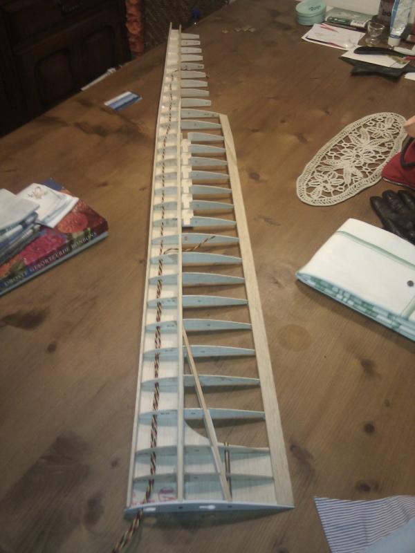

ben gisteren begonnen met de bouw van de eerste vleugel
full
heb al wel een fout gemaakt. volgens het boekje moet het midden van de remklep op 1/3 van de vleugel zitten. Nu was ik de hele tijd in de veronderstelling dat die 1/3 ging vanaf het begin van de vleugel:mad:
Maar achter dit soort dingen kom ik altijd pas als ik het mes al in een rib heb gezet. mij lijkt dit behalve esthetisch niet echt een groot probleem, at vinden jullie?
Jan-Willem
