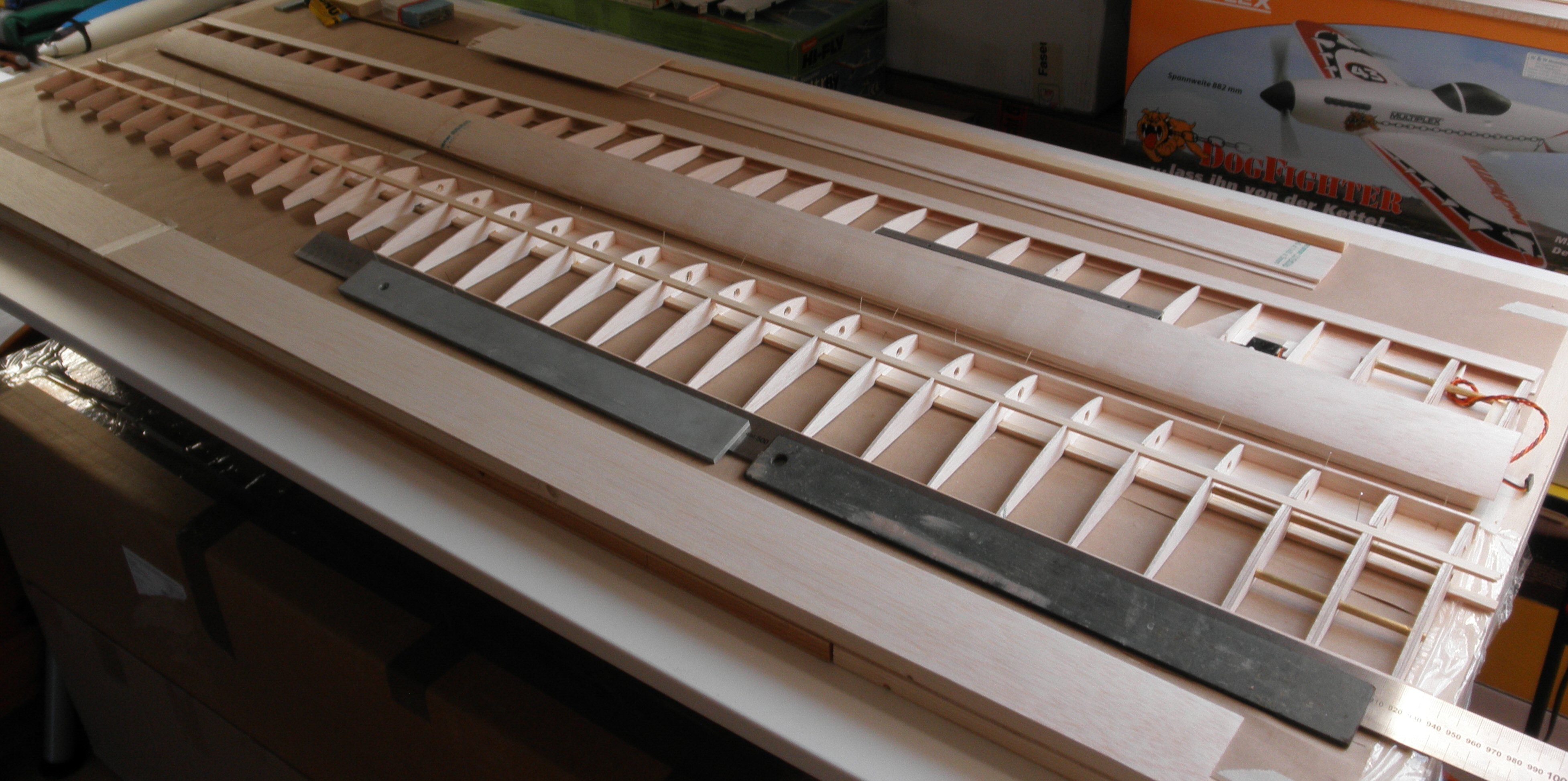

Dus van de week maar begonnen om de Cirrus 75 onder handen te nemen.
Vleugels,stabilo en richtingsroer ontdaan van de folie.
Een vleugel zit wat reparatiewerk aan,maar ga toch met de vleugels aan het werk om er rolroeren en remkleppen er in te maken.
wil een servo in het kielvlak plaatsen om zo een spelingsvrije aansturing van het stabilo te krijgen.
de vraag is hoe sterk zou deze servo moeten zijn?

Nog effe wat foto's
Stuk achterlijst nog vervangen
Ja, ga er zeker rolroeren en remkleppen in maken.
Heb nog de oude kapotte 3 mtr vleugels van Wubbe als donor

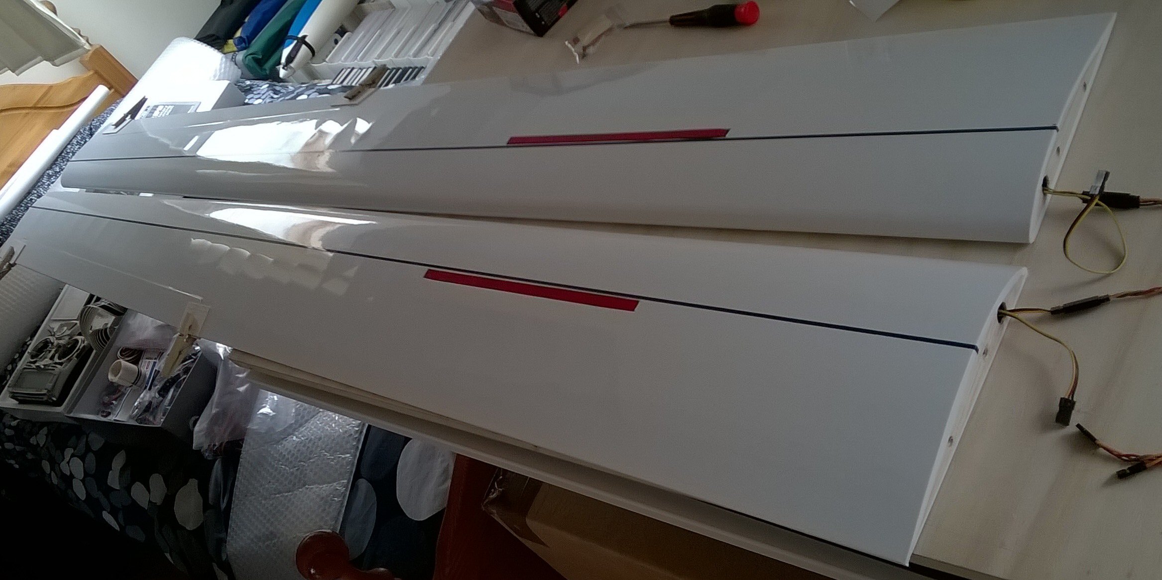

Na lang proberen heb ik de Cirrus 75 onder controle :-). Aangezien het landen moeilijk was zonder landingshulp, zijn er vleugels gebouwd met storklappen.
