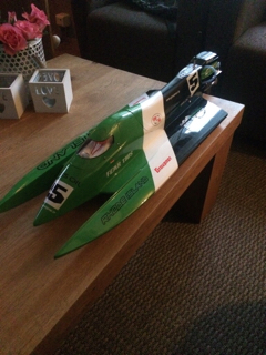

Nou romp is binnen. Maar veel kleiner dan ik ergens heb gelezen. Mss zijn er 2 versies van. 1 die bijna de 90 cm aan tikt en de ene die ik heb.
Mijn romp is net geen 55cm lang zonder motor dan. Hier past op geen enkele manier een nitro outboard achter!! Zeker niet het staartstuk die ik op de zolder heb gevonden. Dus laat het er bij zo als het nu is. En ga de romp afstellen.
Gisteren even gevaren maar hij vaart niet best. Neus wipt steeds omhoog bij volgas en sturen is een drama.

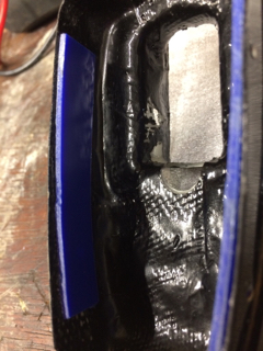

Vandaag niet druk met werk, dus met het tunneltje aan de gang gegaan.
Motor stond te hoog ten opzichte van de sponsons.

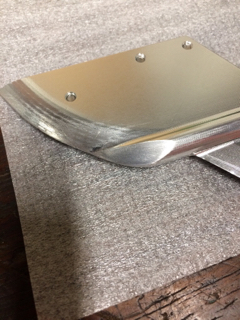

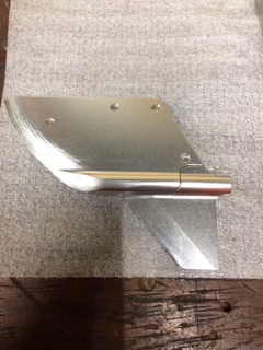

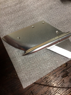

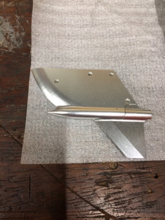

Ook heb ik het staartstuk aangepast, ik vond het rare puntje aan de voorkant niet echt nut hebben. Sterker nog, ik denk dat het zelfs meer “drag” veroorzaakt tijdens het draaien van een bocht. En daardoor mee draagt aan het rare stuur gedrag. Mss heb ik het mis hoor, maar op andere merken outboards zit dit niet.
Ook gelijk de kap bevestiging aangepakt omdat deze al lam gedraaid was.

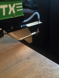

Water koeling is ook opgelost. Bleek dat tijdens het varen de slang achterop de motor klem kwam te zitten na een linker bocht. Hierdoor werd de flow afgeknepen. Dit verholpen door de slang aan de zijkant van de motorkap te laten uitkomen.

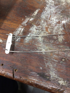

Ook de stuurstangen maar even netjes gebogen in plaats van krom vanaf de fabriek. Dit vind ik zeer slordig van Graupner.

Ik denk dat het verstandig is geweest die punt weg te halen. Of je het echt merkt in de bochten weet ik niet, maar een troepvanger is het zeker! Waarschijnlijk kun het aluminium nog verder schuin wegvijlen tot aan de skeg. De buis voor de flexas zal denk ik niet tot helemaal voorin lopen.

Dat doet hij wel lex. De flexas zit zelfs voor een deel in de geslepen/afgeschuinde bocht naar de skeg.
Er kan nog wel iets af maar dat is niet veel. Ga morgen even varen. Zien hoe hij het nu doet.

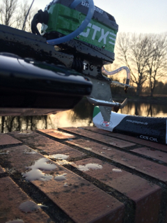

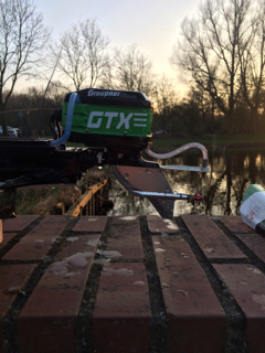

Helaas geen filmpje kunnen maken. Na 10 sec viel mijn telefoon uit. Vergeten op te laden. Heb nog wel een paar foto kunnen maken.
Zoals de motor nu staat is hij redelijk stabiel. Alleen mist de snelheid. Zet ik de motor weer hoger dan komt de neus weer omhoog. Vanavond maar eens het cg punt bekijken, denk dat daar ook wel wat aan veranderd moet worden. Helaas zat er een 5000mah 3S lipo bij die er flink in weegt.
Dus zal het denk ik niet makkelijk worden het cg goed te krijgen.
Het sturen is ook nog steeds een dingetje, bij insturen schiet de achterkant steeds gewelddadig hard naar buiten en spint de tunnel in het rond. Iemand daar ideeën over hoe dit op te lossen.

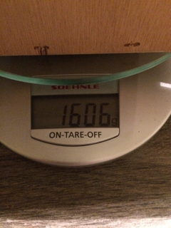

Na een uurtje of 2 onderhoud en de nodige aanpassingen op het cg punt. Zit ik denk ik goed in de buurt van een betere afstelling.
Cg punt lag veel te ver naar achteren, deze zit nu op 19,5cm van de achterkant van sponson. Was amper 13 cm. Totaal gewicht viel mij nog mee, deze zit nu op 1606 gram. Met een lichtere lipo kom ik beter in de buurt van het streef gewicht van 1450 tot 1500 gram. Maar dat is voor later.
Morgen als het weer goed is, weer even testen. Motor heb ik weer terug gezet naar -2 graden.
