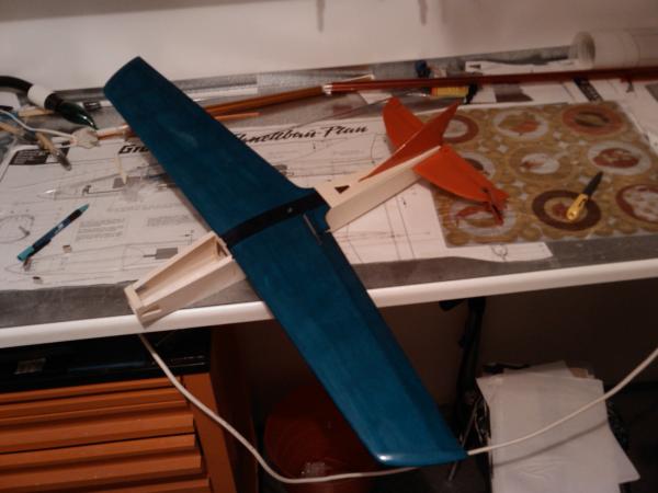

De foto:
full
Romp ook rood folien of glassen en dus blank laten?
toch maar de hele romp in de folie gezet.
Gisteren het motorschot geplaatst en geprobeerd de motor te plaatsen. conclusie: past niet aan de binnenzijde :(
Dus de motor moest voorop geplaatst worden. Dit heeft 1 groot nadeel: de accu moet heel ver naar achter geplaatst worden en eigenlijk past dat niet...
Nu dus even bedenken wat het handigste is. Ik zou het motorschot kunnen verwijderen en een paar cm naar achteren een nieuwe plaatsen. Komt voor het CG wel het beste uit.

Gisteren uiteindelijk dus voorin maar wat aan het snijden geweest en nu past de motor wel voorin. T is krap maar het gaat net.
In dit stadium heb ik het toestelletje weggelegd, hij kan in een paar uur klaar zijn als ik alles binnen heb. Ik heb alleen besloten nog een even te wachten met afmaken en invliegen van dit toestelletje. Ik heb deze zaterdag wat zitten spelen met propellors op mn Swift, en die gaat voor mijn begrippen nu lekker snel. Dus eerst daar een tijdje mee rondracen (kan nog 1 propmaat groter maar leek me nu niet verstandig) en dan de Viper maar eens in de lucht gooien!
Inmiddels zijn we 4 maanden verder en is mn Swift verder opgevoerd dan ik van tevoren in had gepland.
Ik wil heel graag aan een budget hotliner beginnen, maar word voorlopig nog heel even teruggefloten door mn portemonnee. Daarom heb ik de mini Viper weer van de plank gehaald en inmiddels is hij bijna af. Met een aantal wijzigingen klopt het CG nu ook redelijk.
Vandaag komt mn klappropellor binnen en kan ik hem helemaal afmaken. Morgen hopelijk invliegen!
