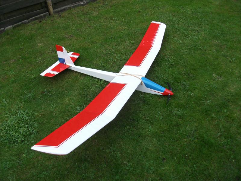

de siletius is n erg fijne kist ik heb er al erg veel vlieguren mee gemaakt en heb hem vorig jaar nog n 2e leven gegeven :yes: ik heb hem bewust voorin wat zwaarder gehouden en eigenlijk n veeeeeel te zware moter gebruikt die ik momenteel erg reduseer ,want anders krijg ik meer de lansering van n raket :grin: die van mij heeft ook n grotere spanwijte hij is 2,20m span :wink:
@ tcante kom je ook naar de vintage glider meeting in rosmalen kan je met goed weer ook mijn silentius in aktie zien hoe meer ziellen hoe meer ................... :yes:
t blijf n zeer mooie zeldzame zwever ik heb er weer erg van genoten dit jaar ,wel valt t mij erg op dat hendrik en ikzelf de enige vliegende siletiussen 86 zijn die ik ken :yes:
hier nogg effe n plaatje van n trotse eigenaar :grin:
