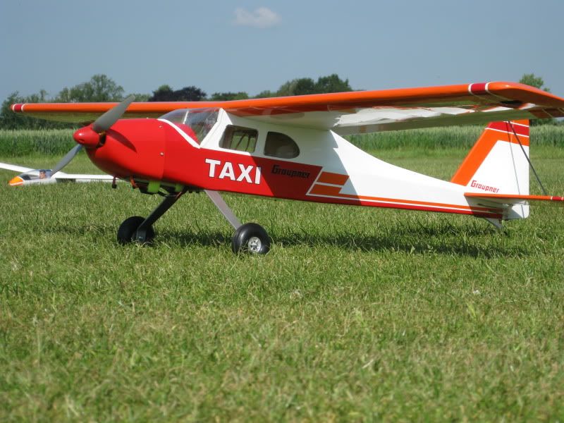

Dus heb ik deze genomen. De (relatief) hoge vliegsnelheid komt trouwens door de Taxi, niet door de motor. Het is een vrij zwaar apparaat (ruim 2800 gram) dus een beetje gang heb je wel nodig. Meer dan jouw Mentor in ieder geval. Vandaar dat ik ook niet zo'n probleem heb met het iets hogere kV. Met de oude motor moest ik al vrij veel gas geven om op kruissnelheid te blijven (propsnelheid vrij dicht bij de vliegsnelheid, als je me kunt volgen). Nu is dat beter.
Ik heb er net mee gevlogen en het is een wereld van verschil. Ik denk dat het een prima setup is zo. Eventueel kan er denk ik nog een 14x6 op maar dan moet ik eerst de stroom even meten.
