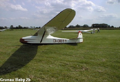

Wat me opviel waren de strutjes aan het stabilo bij het origineel. Nu origineel en model zo op elkaar lijken, is dat een detail wat me meteen opviel.. of loop ik nu moeilijk te doen?
Gerben
Ja.
We hebben het er wel over gehad, Gerben. Maar het leek ons niet zo praktisch en een beetje het doel voorbij te schieten. Daarom hebben we het zo gelaten.

Ik heb gisterenavond ook nog foto's verstuurd naar de eigenaar van het origineel, welke is gestationeerd op Segelflugverein Hoya.
Nu is het wachten op antwoord.
@ Gerben,
Erg leuk dat je de strutjes van het stabilo hebt opgemerkt op die kleine foto, ik had een berg detail foto's van het origineel waarbij het een stuk duidelijker was.
En ja...., we hebben even getwijfeld om ze ook aan te brengen, maar dan zou je alles superscale moeten maken (er zijn nog meer kleine dingetjes die anders zijn)
Dan is er maar 1 conclusie;
Volgens mij hebben ze het bij het origineel fout gedaan ;)

Hier nog maar even het origineel en het model;
Veel meer foto's heb ik niet meer van de restauratie, dus ik kan het draadje niet meer volledig herstellen.
Wel heb ik er nog een paar van het origineel (in de hangaar van SFV Hoya)
