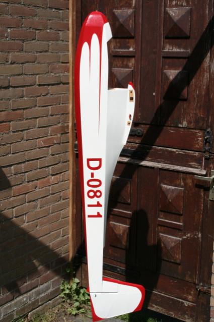

Ik ben vandaag weer een beetje aan het knutselen.
Ben begonnen aan de registratie op de romp.
Eerst in MS-word een geschikt lettertype opgezocht vervolgens uitgeprint (op een printer die al een jaar niet meer gebruikt was en dat is te zien:))
Vervolgens een vel bakpapier voorzien van tape en hier op komt het printje.
Daarna voorzichtig uitsnijden en je hebt het negatief van de registratie
full
Ik moest het getal 1 iets aanpassen aan het origineel.
De bovenste reeds uitgesneden en de onderste is nog met het mooie printje erop.
Hierna aanbrengen op de romp, met de rest van de rode striping en we kunnen weer spuiten.
Daarna is het rompje klaar.

Eerst het negatief van de registratie aangebracht op de romp. (fotootje speciaal voor Bertus)
full
Na de boel te hebben afgeplakt, kon de spuitbus er aan te pas komen.
en dan zie de registratie er zo uit
full
