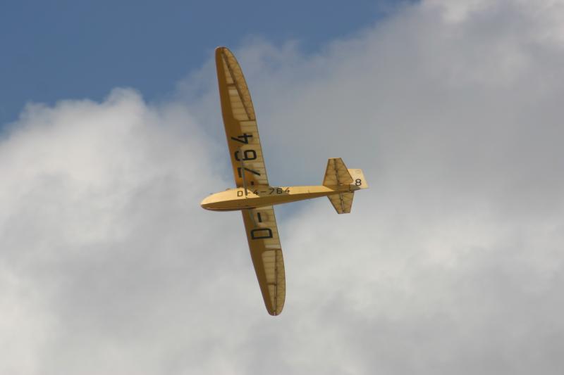

Hier dus het filmpje van vandaag, heerlijk gevlogen met de Baby!
full
full
Mooi Johan! De vleugelstructuur tegen het licht geeft een extra mooi vliegbeeld. Lekker dat je de kist hebt kunnen uitlaten vandaag.
Het was inderdaad een superdag.

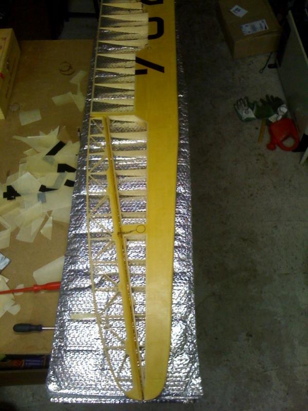

Ik ben maar eens begonnen met het papier van der vleugels te verwijderen. Na iedere vlucht is er eigenlijk wel een reparatie aan het papier te doen, zeker bij het hellingvliegen. Er komt nu Oratex op.
Ik moet dat eigenlijk ook met mijn kleine Baby gaan doen. Is het papier een beetje goed van de beplankte delen te krijgen? Mijn romp is ook geheel bekleed met papier (of zijde??), ik ben een beetje bang dat ik dat er niet fatsoenlijk vanaf krijg.
Geen idee, ik ga het niet van de beplankte delen afhalen. Het gaat mij om de open delen die iedere keer door grassprieten en takjes doorgeprikt/gescheurd worden. De beplankte delen laat ik zo, ga het alleen overspuiten. Volgens mij kan dat papier gewoon blijven zitten. En op de open delen komt dan Oratex.

Hoi Raymond,
Ik heb het bij mijn SG-38 ook laten zitten. Er vanaf halen gaat in ieder geval niet zonder slag of stoot. Met thinner zou kunnen heb ik gehoord maar daar had ik weinig trek ik.
Het is na wat schuren prima te lakken/beitsen/spuiten volgens mij, dus dan kun je het misschien net zo goed laten zitten?
Oke, dan laat ik het zitten. Het leek me voor het gewicht beter het weg te halen, maar ik zie wel hoe zwaar hij wordt. Zoals hij nu is vliegt hij toch ook niet goed.
Een oude truc uit de vrije vlucht wereld (waar een heleboel bespanpapier gebruikt werd/word) .
Ervan uitgaande dat de bespanning, in dit geval papier, met een cellulose lak is vastgezet (spanlak ?) is thinner hèt middel om het papier los te maken en te verwijderen.
Gaat eigenlijk simpel en relatief clean ! Strijk een laagje thinner over het vlak wat je schoon wilt krijgen en stop dan het hele deel in een plastic zak .... Een kwartiertje wachten (of wat langer of korter/ ff proberen) en het papier valt er bijna vanaf.
Zo heb ik al heel wat vleugeltjes en stabs schoongemaakt ...
heb je niet zo'n grote plastic zak is het ook een optie om het met thinner ingestreken vlak simpelweg af te dekken met huishoudfolie, ff ziten laten en voila .
