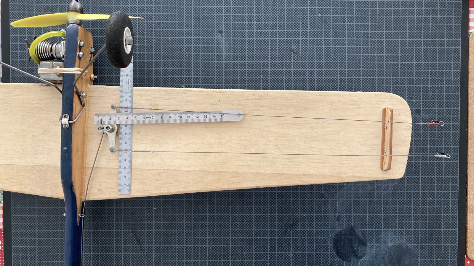

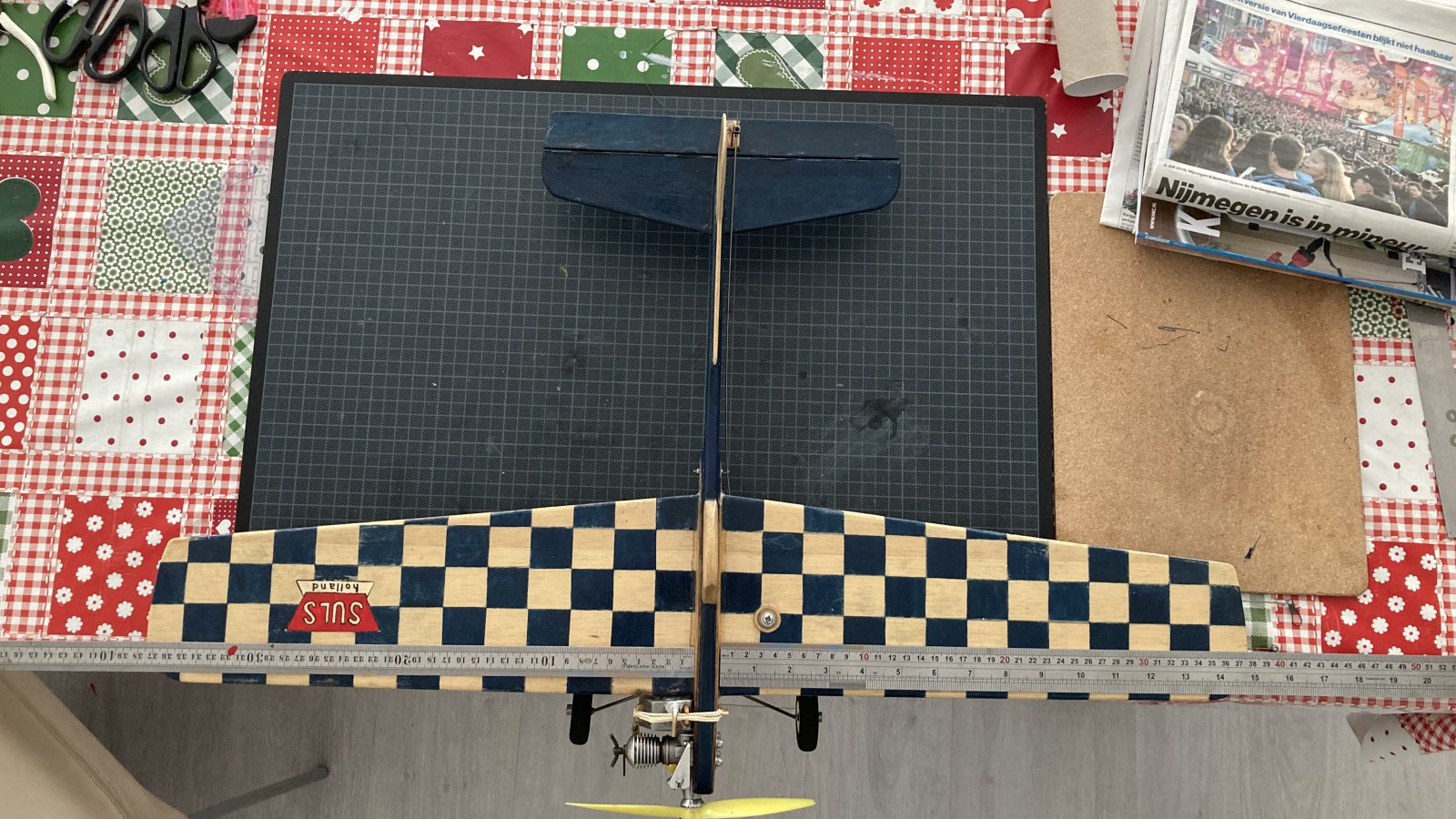

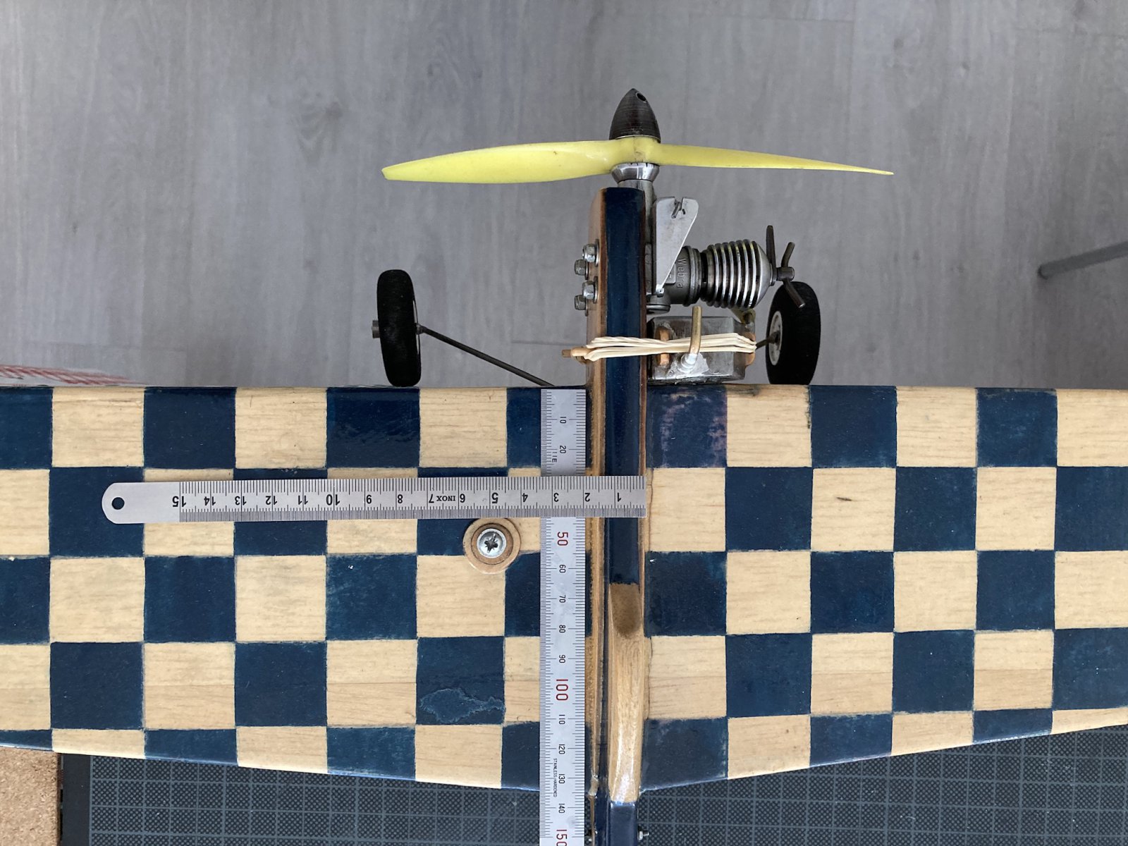

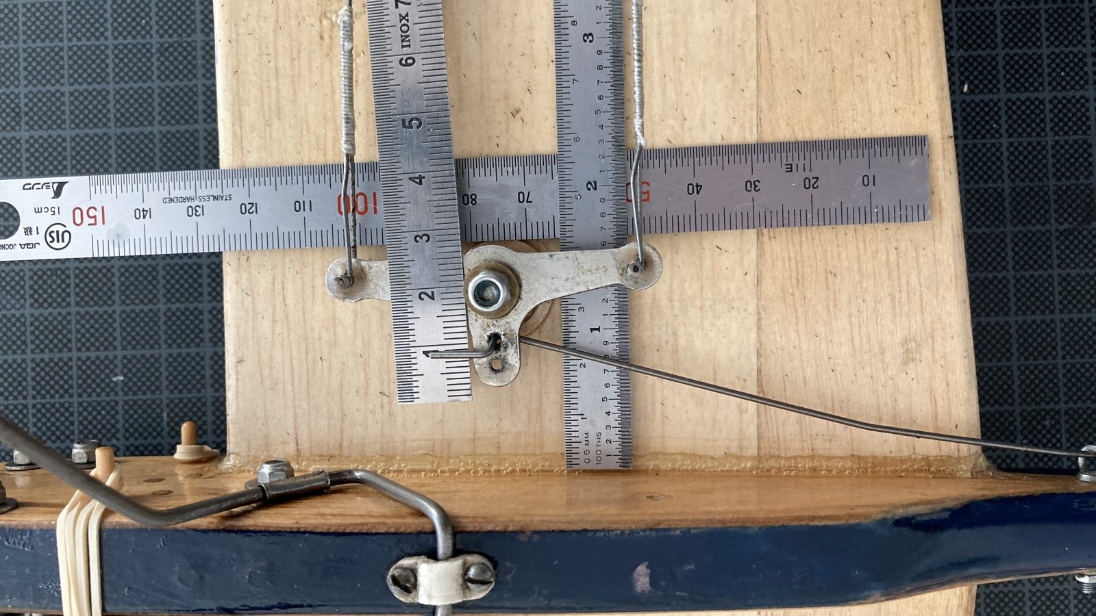

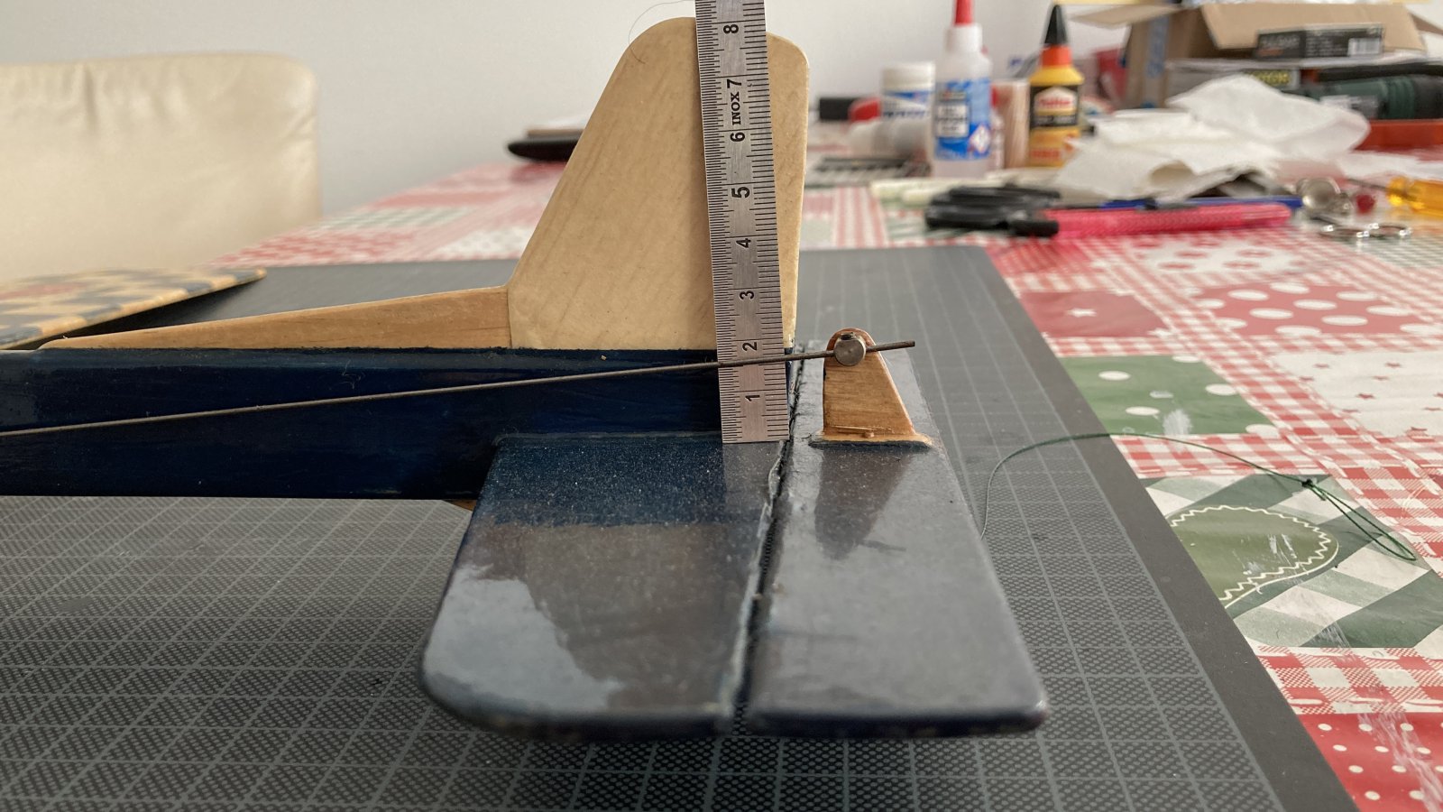

    Henk en Bruno, dank voor de nuttige info.
    Bijgaand enkele foto’s die meer detail geven van mijn SULS Trainer.
    Als ik eea goed begrijp dan is de 10,3 een maat om aan te houden en niet groter te gaan.
    9C56EEA5-A6F6-44AA-99A7-8BF9F245204A.jpeg 425E401E-12BF-4C02-B1C7-D149B8C1BD39.jpeg 706A51F1-27B8-46A9-A256-6A8660DEAD9F.jpeg 055F5D4B-6176-4697-ACBD-6A0F04070718.jpeg 186EBE1A-826B-4164-AF28-03E659AB821B.jpeg

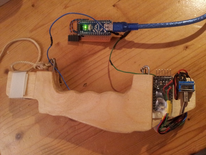

    Het setje, dat ik in samenwerking met @stunthenk heb uitontwikkeld, heeft weliswaar (geïsoleerde) stalen lijnen nodig, maar een enorm voordeel is dat je in de kist alleen accu, motor en regelaar nodig hebt.
    Het idee kwam van Jan Odyen, die had een servotester genomen, deze aan het handvat bevestigd, de draaipot door een schuif vervangen en dat was dan dat.
    Mijn toevoeging aan het idee was een pulsgever in een Arduino Pro Mini, waarmee we zo'n beetje alles konden instellen (0 punt, benodigde uitslag van de schuif, exponentiële aansturing van de regelaar - een enorme vooruitgang als je carrier wilt vliegen, maar eigenlijk in alle opzichten beter- )
    Hier de hele pulsgever, midden twee draden voor de voeding (9 V blokje, mag ook een 2S miniLipo zijn),
    links drie draden voor de schuifpot en rechts de twee draden die met 2 mm bulletconnectors op de lijnen worden aangesloten. Tussen lijnen en kist idem.
    [​IMG]
    Het complete handvat (hier ondersteboven gezien):
    [​IMG]
    Omdat dit nog een experimenteel geheel was, is de Arduino nog steeds te programmeren,
    vandaar die vijf uitstekende pennetjes en het naastliggende programmeer printje met vijfpens connector dat ik er voor maakte. Omdat we de instelling nu wel zo'n beetje hebben uitgezocht hoeft dat niet meer.
    Je ziet achter de draden nog net de knop van de schuifpot die aan de achterkant zit.
