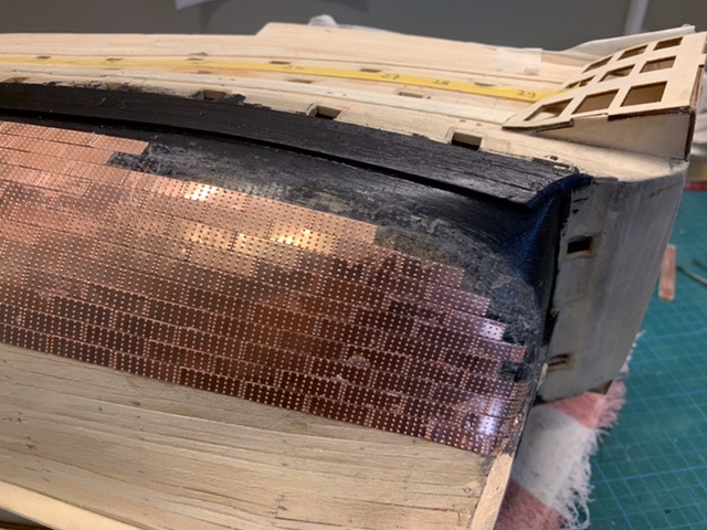

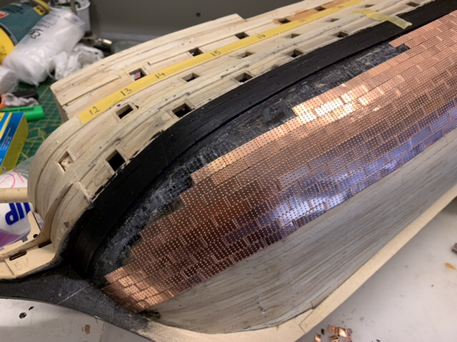

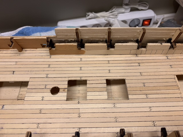

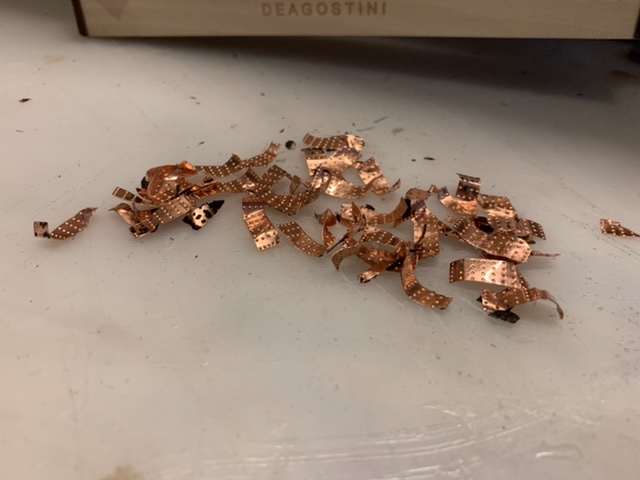

De keus is definitief gemaakt, bovenaan een doorlopende band, dus slopen aan bakboord:
Achter bij de kiel....
En voor bij de boeg.....
Dus het sloopwerk is gedaan en de lijm is geschuurd en flink opgepoetst met aceton, dus vandaag nog maar niets lijmen, eerst laten uit ademen.

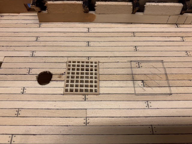

Ik wil de kleinere in het dek laten zakken dus werden deze op het dek afgetekend, iets kleiner als de roosters zelf:

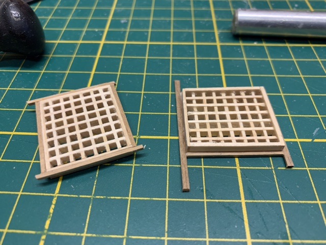

De roosters werden daarna rondom 1mm kleiner geschuurd:
De sparingen in het dek gemaakt:
En de roosters rondom voorzien van een latje van 1x1mm:
En nadat ze rondom afgewerkt waren in het dek gepast:
Op Het rechter rooster aan de boven en onderkant zit een latje van 1x1,5mm die van 1x1 had ik geen meer.
Maakt niet uit, hier is later niets meer van te zien want er komt een dicht dek boven ;)

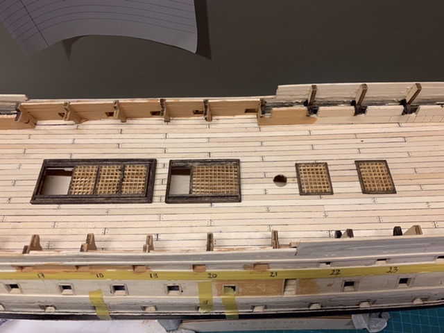

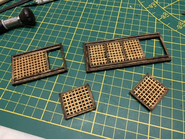

Al eerder er over gehad dat ik ze nogal wit vind, dus werden ze met de beits van onze admiraal op kleur gebracht:
De roosters met licht eiken geschilderd, en de randen met ebben
En zo ziet het er uit als ze op het dek liggen:
Een heel ander gezicht dan die witte dingen....
Lekker maar laten drogen en dan verder afwerken met blanke lak, de kogels erin en in de opslag
Dus nog werk genoeg de next time.....
Gr Koos
Roosters zijn heel realistisch van kleur nu.
Dank je voor het compliment Jan, ik vind ze zelf ook uitermate geslaagd, wilde eerst de randen met donker eiken schilderen, maar dat vond ik nog te licht, wil ze nu alleen nog lichtjes schuren en behandelen met matte glitsa :)
