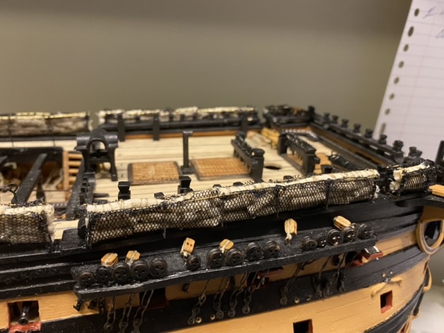

Her en der nog wat gerangschikt en bij geplaatst maar ze zitten er nu gelukkig allemaal in:
Bekijk bijlage 470851

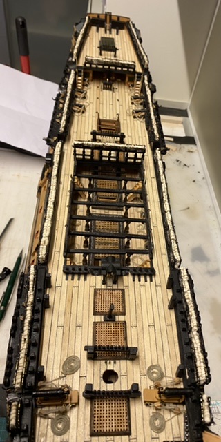

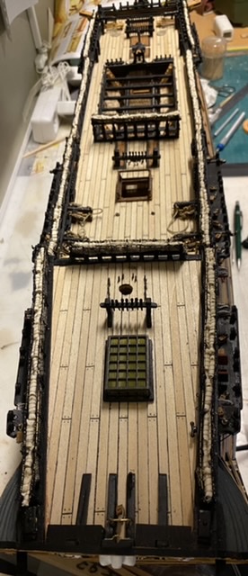

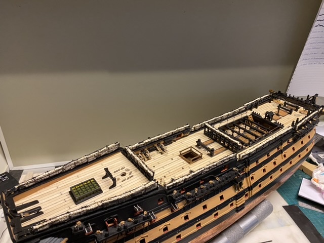

En nog een twee tal boven aanzichten:
Bekijk bijlage 470852
Van voor naar achter............
Bekijk bijlage 470853
En van achter naar voor..........

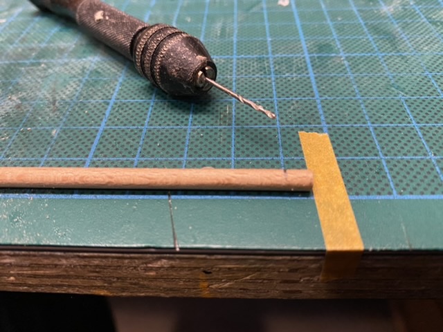

De eerste test met 4mm rondhout
De lengte afgetekend:

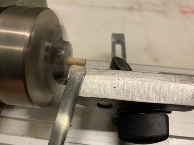

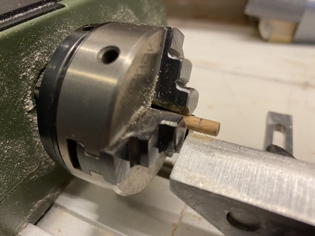

Dan deze in het draaibankje gestoken:
Bekijk bijlage 470884
Het model erin gebracht:

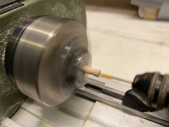

Op de kop het gaatje erin geboord:
Bekijk bijlage 470888

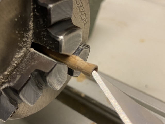

Dit gaatje met een scherp mesje verder uit gesneden:
Bekijk bijlage 470886

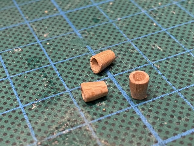

En het eerste resultaat:
Bekijk bijlage 470887
De rechtse heeft nog een "te" dikke wand.........

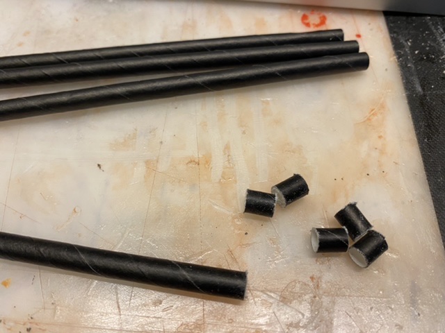

Misschien uit dik papier maken?
Ben druk doende *Hans*, is ook een optie en lijkt op de Jan Zwart "methode", bedankt voor het meedenken :thumbsup:

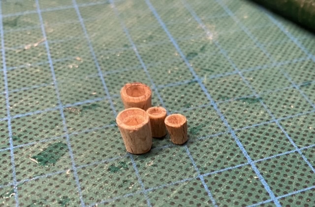

Uiteindelijk gekozen voor het rondhout van 5,8mm en een hoogte van 7mm, dus het draaibankje maar weer opgestart en na wat probeersels had ik er op een gegeven moment toch zo'n 21 klaar:
Ik weet het aan boord hangen er 21, maar met deze kom ik maar tot 12 of 13 stuks, maar dit is dan onder de noemer "beter iets naar mijn zin dan historisch correct wat er niet uit ziet" dus verder maar weer met de hengsels........

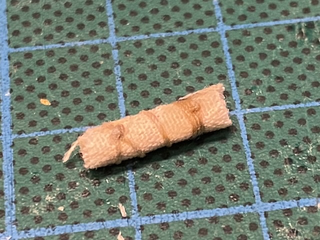

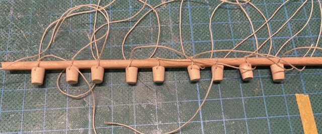

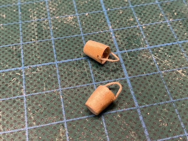

Eerst met wat messing geklooid maar uiteindelijk toch gekozen voor een stukje touw van 0,25 mm, eerst 2 gaatjes van 0,5mm in de bovenrand geboord en om ze allemaal op een gelijke lengte te krijgen rond een stukje rondhout van 4mm geknoopt:
Daarna met een saté prikker wat secondenlijm in de gaatjes en op de zijkant van het emmertje gesmeerd en na droging de uiteinden in de binnenzijde weggeknipt en voila:
De eerste twee zijn klaar en daar ben ik best wel content mee al zeg ik zelf :):)........
Dus de test is geslaagd, nu de andere nog maar dat is iets voor de volgende keer,

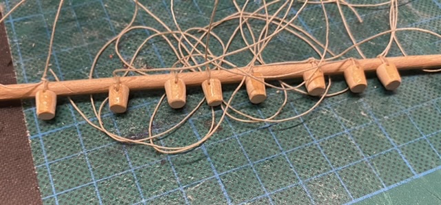

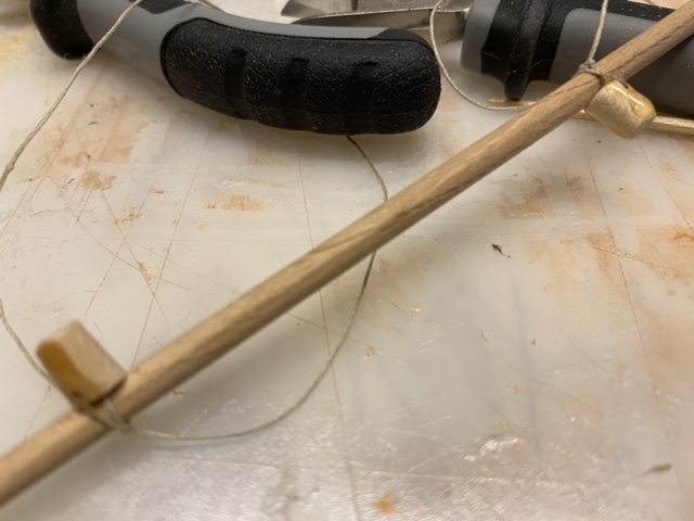

De volgende serie werd weer aan het rondhout geknoopt:
En ingestreken met CA lijm:
En na droging van het stokje gehaald en het overvloedige touw er voorzichtig af geknipt:
Weer een serie klaar........
Het valt mij niet tegen op deze manier, er zijn er nog maar twee vern....., het touwtje te hard aangetrokken en ja dan trek je hem door het gaatje heen hee..... maar twee van de 21 valt niet tegen:):)

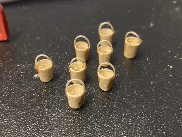

De laatste serie voor vandaag ligt inmiddels geknoopt, verlijmd en te drogen, dus die gaan de volgende keer weer losgemaakt worden, dan schilderen en kunnen ze aan boord.
