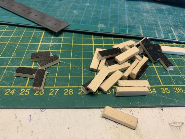

    Maar we zijn weer wat verder, de zwart geschilderde latten werden in stukken gezaagd, 24 st. van 20 mm lang en 4 van 15 mm lang:
    Deze werden vervolgens op de verticale deklatten gelijmd als achterhout voor de geschutsbuizen:
    De kortere aan de achter- en voorzijde........

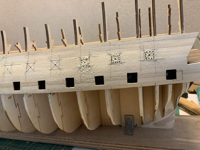

    Vervolgens werden de geschutspoorten in het middelpunt met een boor van rond 2 mm ingeboord, ook in de zwarte achterlatten:
    En snijden maar weer, voorlopig zijn er negen klaar aan Stuurboord:

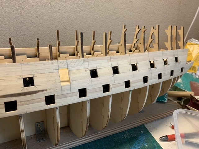

    In ieder geval allemaal weer bedankt voor de och’s en aa’s, dus we gaan weer gewoon verder, met de geschutspoorten:

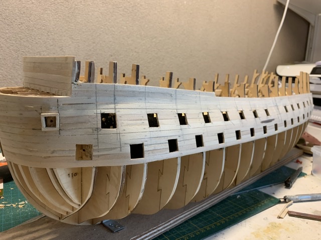

    De laatste van deze laag aan stuurboord zitten erin.....

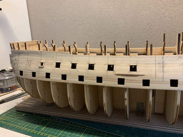

    Verder met bakboord, boren snijden, schuren en veel passen en meten dus:

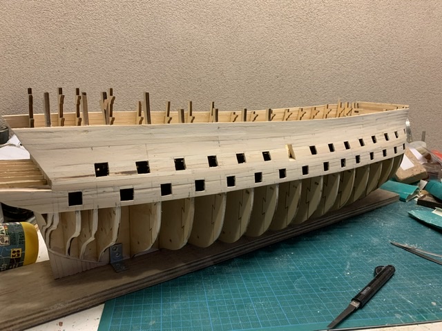

    Uiteindelijk was ook deze zijde klaar.....
    Denk je even genoeg te hebben van dat gesnij en geschuur, moeten er nog de twee ingangen uitgesneden worden, maar dat was eigenlijk een fluitje van een cent:
    Tot slot voor deze up- date nog een drie- tal huidplanken aan beide zijde op de romp gelijmd:
    Eerst die aan bakboord......
    En stuurboord....
    Genoeg weer voor deze keer, de lijm kan drogen dus morgen maar weer verder,
    Gr Koos

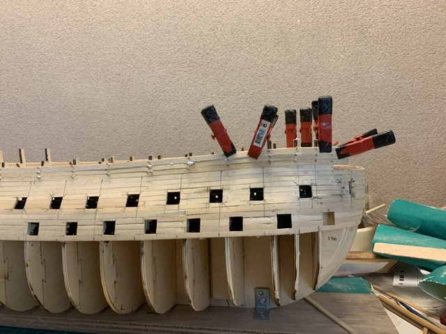

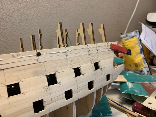

    Maar werd er dan niets meer gedaan?? Ja hoor, de nagels van gisteren verwijderd en de (voorlopig) bovenste plank, de 16e, werd waarnodig verjongt, in model gebracht en op de romp gelijmd waarna deze met klemmen vastgezet werd.
    En ja hoor ook ik heb een “klemmenbos”.....:
    Midscheeps zit ik op hoogte, iets (max 1 mm) boven de spantkoppen uit geheel volgens de bb........
    Voordat deze laag definitief gelijmd werden, werd de romp waterpas geplaatst waarna de hoogte aan beide zijden op diverse punten werd gemeten, en gelukkig zit deze mooi gelijk.
    Dit is een dubbelcheck want ook de afstand naar de erboven uitstekende spanten, ter hoogte van de nog aan te brengen dekken, is gelijk.
    Een hele geruststelling, we zijn op de goede weg.........:kwijl::kwijl:
