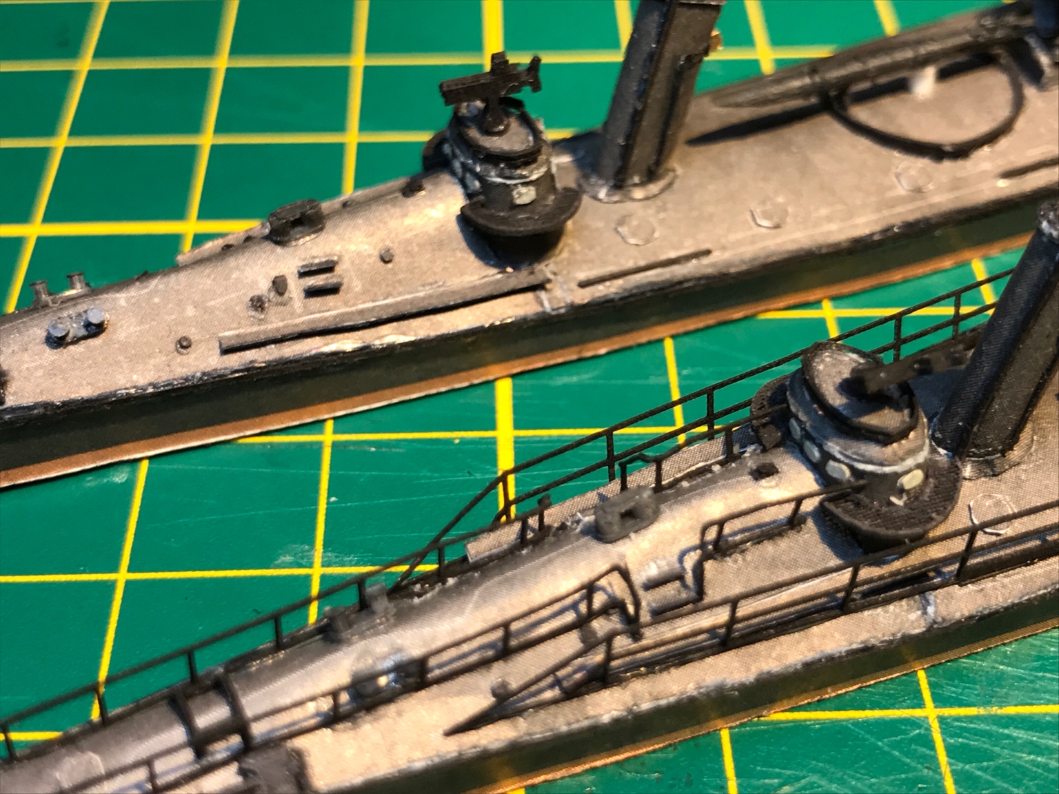

Met en zonder railing, altijd een enorm verschil
Ik moest de railing die tot de hut loopt wel inkorten. Ook toont de tekening een gat tussen de achterste railing, maar om goed voor de boot uit te komen lukte dat niet.
Waarschijnlijk voor een loopplank (?).
Bij zusje 2 zat het anker in de weg en moest ik een stukje railing wegsnijden. Gelukkig goed gegaan
Bij de reling geldt steeds: eerst passen, eventueel in vorm buigen, dan de onderkant met een laagje witte kittifix insmeren en dan hopelijk direct oo de goede plek, aandrukken met pincet of platte kant mes (op de onderkant van de railing) en met het mesje overtollige lijm verfschrapen

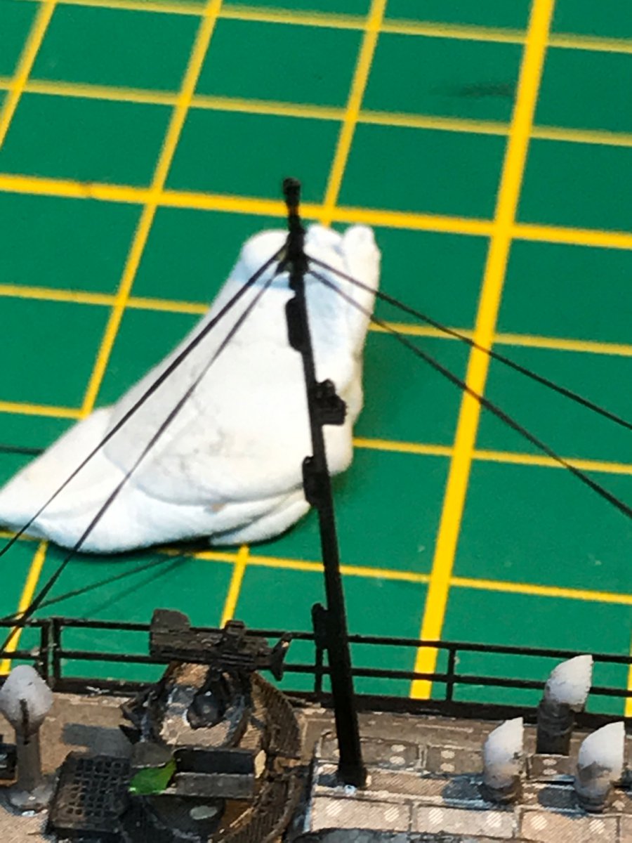

Ik zet voorzichtig lijnen vast op de uiterst flexibele mast. Door ze symmetrisch uit te zetten voorkom ik hopelijk stuur of bakboord kromtrekken. Ik hou de draden op zijn plek met het eeuwig herbruikbare bluetack.
Daarna strijk ik met de tandenstoker in langzaam drogende niet toxische secondenlijm om de plekken waar de draad de railing raakt en vervolgens ook langs de hele railing omdat de secondenlijm een verstevigende werking heeft. Ook de mast smeer ik in.
Als je deze secondenlijm in de koelkast bewaart gaat hij jaren mee.
Dat lijkt gelukt, toch smeer ik bog wat na met kittifix wit.
Ze staan mooi strak, maar vooral niet te strak trekken, dan vervormt de mast
Aardig goed gelukt. Ik heb één draad gesteggeld tov het eggie. Jammer dat de draad links achter nogal gedraaid zit. Gebeurt soms.
