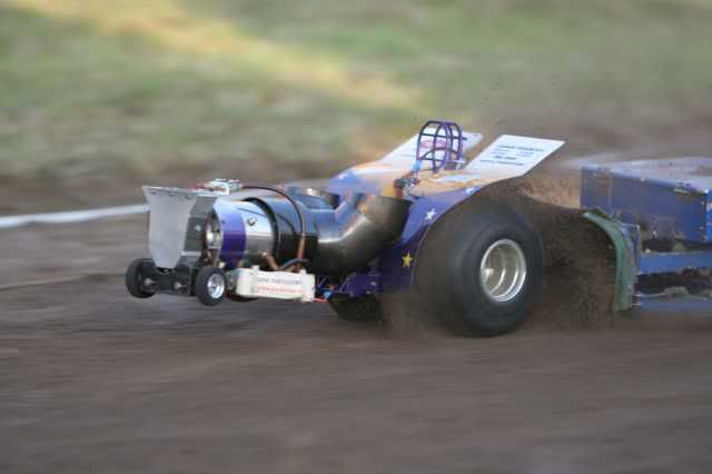

Zo, de een na laatste wedstrijd is super verlopen voor de Childs play.
Met inzetten van dikkere wielassen , lijkt het probleem van tandwielschade op gelost.
Direct werd er dan ook een ruime overwinning gereden .
Ik sta nu eerste op 2 punten voorsprong ,en met nog 1 wedstrijd te gaan word dit wel heeeeel spannend.
De heat kampt nog steeds met het links af probleem .
ik ga hier een nieuwe as trompet voor maken ,want ik denk dat ie krom is zodat de as erin zwaarder loopt.
Ook heeft de nieuwe puller gereden met de 40rs freepower.
Het ging heel leuk totdat er een tandwiel los schoot in de aandrijving ,maar voor de rest ging het super.
Ik ben begonnen aan de tweede motor ,en start met het turbine wiel ,want dat is het moeilijkste onderdeel.
Volgend jaar probeer ik met twee te gaan rijden .
Wel was heel mooi om te zien , toen er geen aandrijving meer bij de puller was , dat het motor toerental gigantisch naar beneden ging .
De ecu regelt dit dus prima , weer een probleem opgelost.
Ik dacht eigenlijk dat de motor stuk ging omdat het toerental zo laag was ,maar er was totaal niets aan de hand.
