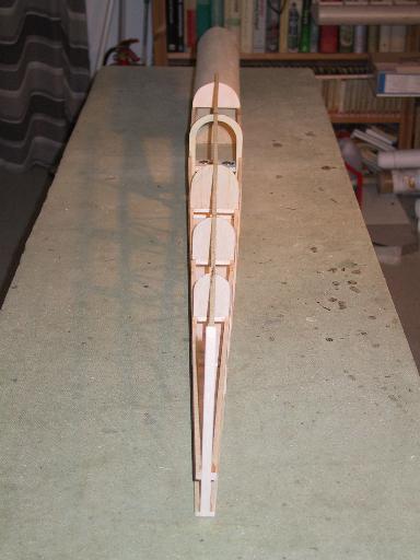

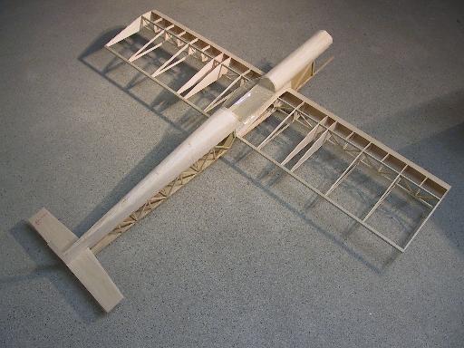

Beetje meer respect voor de HangLoose 60 hè!? :P De romp wordt compleet anders vorm gegeven. De romprug is nu rond van vorm, terwijl de Diamant een afgeronde rechthoekige had... Verder gaan de servo's naar achteren waardoor de 150 gram lood komt te vervallen en het model nog steeds het goede zwaartepunt heeft. Andere cowling, andere canopy e.d. Pull-pull gaat eruit (overbodig) alleen de vleugel is qua profiel redelijk standaard, maar ook hier zijn modificaties aangebracht om gewicht te besparen. Schat dat de originele Diamant vleugel onbespannen zo'n 300 gram weegt, de HangLoose versie is 180...om het verschil maar eens te benadrukken.

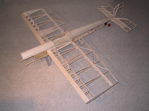

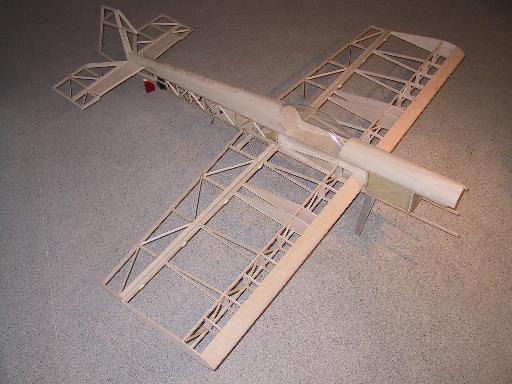

All up weight: 510 gram... Het vormgeven van de neus laat nog even op zich wachten. Het pakketje uit Amerika (TH) met nieuwe lagers voor de 61FX en een motorsteun is nog niet binnen. Hopelijk volgt dit later deze week zodat ik daarmee verder kan. Tot die tijd zal ik me moeten concentreren op de roeren en de bellypan.
Hier bekleed met 1mm balsa. Shit, wat is dat spul fragiel! :?
begint er goed uit te zien jorrit.
waarom heb je niet beplankt met 1.5 balsa dan als 1mm te fragiel is ?
het gewichtsverschil is minimaal maar het geeft wel wat meer "body"
je kunt toch niet bouwen tegen een schade bij een crash bij zon licht toestel, maar het zou zonde zijn als ie bij een wat verprutste landing al in duigen gaat.
ga je toch voor zonder wingtips ?
Ja, ik had achteraf wel voor 1,5mm kunnen kiezen. Daarvoor is het nu helaas te laat. Gewoon geen verprutste landingen maken... ;)

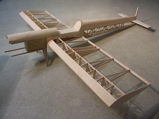

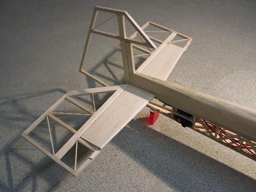

En weer een update. Alle roeren zijn inmiddels gemaakt en voorzien van scharnieren. Ik heb er nog geen wingtips opgezet, maar na enig denkwerk en getwijfel heb ik besloten om ze er toch op te zetten... Uit cosmetisch oogpunt... :)

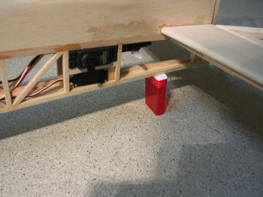

De servo's voor het hoogteroer (S3001) en het richting (C5077) zijn inmiddels geïnstalleerd.
