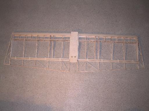

Hij moet toch die tiprib versterken, anders trekt die helemaal krom met bespannen. Ofwel zet hij er een "dikke" rib of een mooie en licht opgebouwde tip tegen, dit zal niet veel extra gewicht zijn.
De wingtips moeten nog gelijmd worden, maar dit geeft in ieder geval een redelijke impressie van hoe het eruit komt te zien... De vleugel komt hiermee op een waanzinnige spanwijdte van 163cm..! 8O
Ziet er echt licht en goed uit.
De constructie van de vleugel lijkt nu trouwens echt op die van de Kabriolin alleen is deze niet in gedekt.

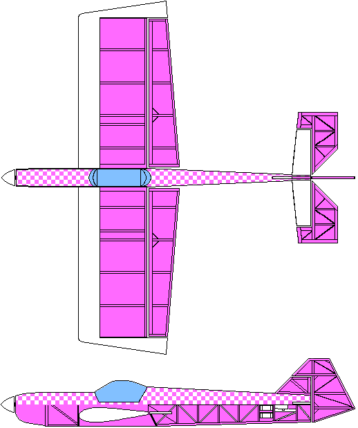

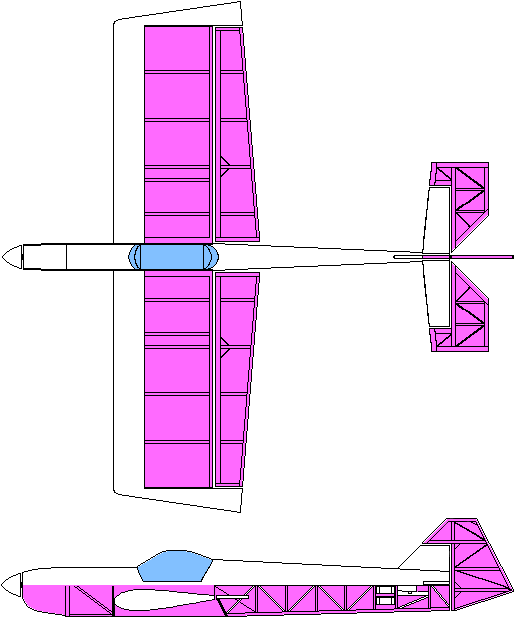

Persoonlijk vind ik btw het 2e kleurenschema mooier....wat meer kleurverschil...
Jurgen
Die laatste is perfect, eindelijk eens iemand die eens wat anders durft dan alleen maar dat recht toe recht aan.
Deze laatste heeft wel iets. Ik zou alleen de neus niet gedeeltelijk wit/doorzichtig doen, maar zoals bij de vorige ontwerpen...
Jurgen

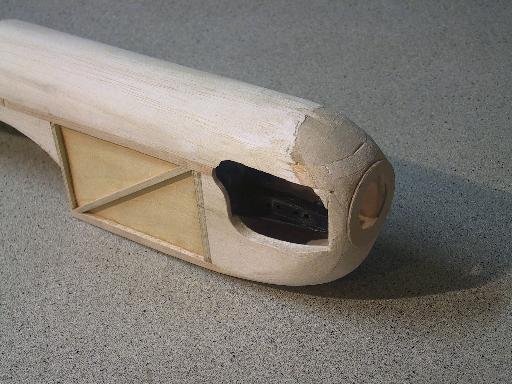

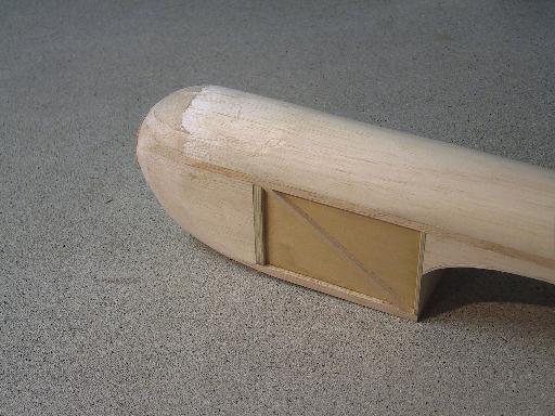

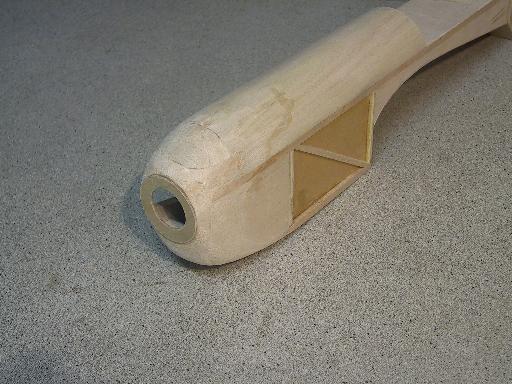

Dit project loopt ook nog. Na een flinke bouwdip vanavond weer verder gegaan. Heb de neus een klein beetje in model geschuurd. Moet nog geperfectioneerd worden overigens... Ben nu wel in ieder geval van die vierkante klomp balsa af. ;)
