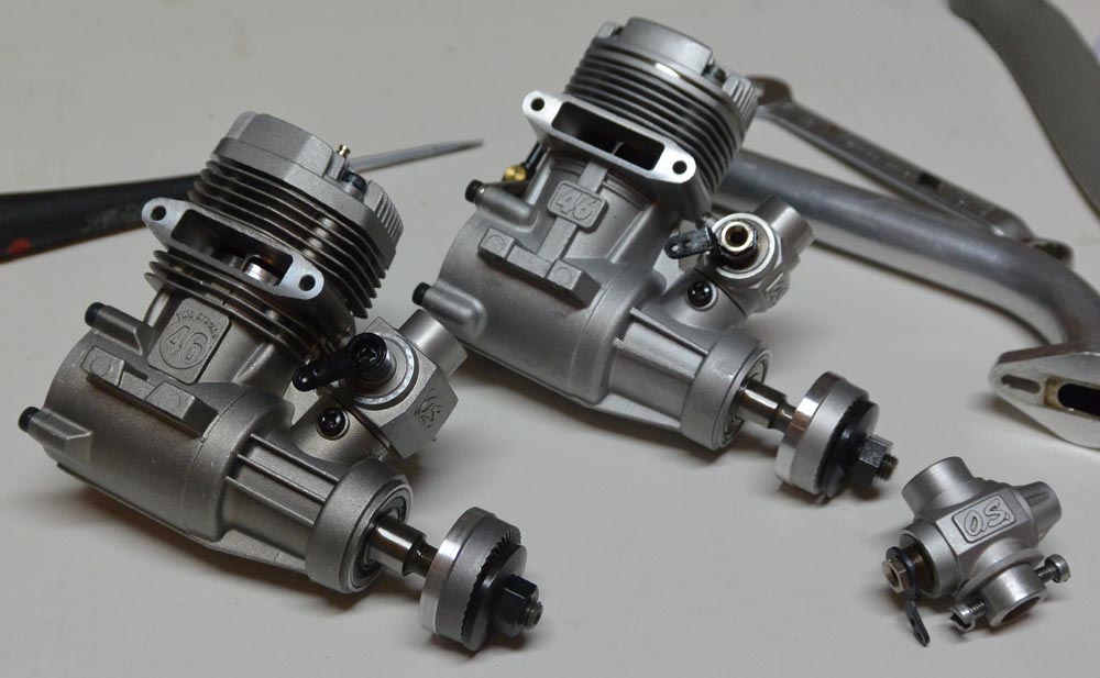

Bij de tweede serie bemerk ik veel onstabiliteit. Ik onderhoud mijn zaakjes zeer goed. Het hele model t/m de servo's, het gaat met regelmaat onder de loep en uit elkaar. Om zo gemieter uit te sluiten. Er alleen nog stuurfouten overblijven. (Alles verslijt een keer, op is op).
De AX-2 verbruik ook meer brandstof. Dat kan de Aerosave zijn, die daar om vraagt, iets rijker moet draaien.
De ene is de andere niet...

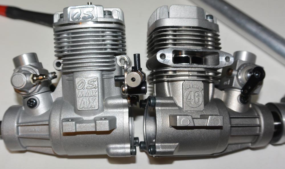

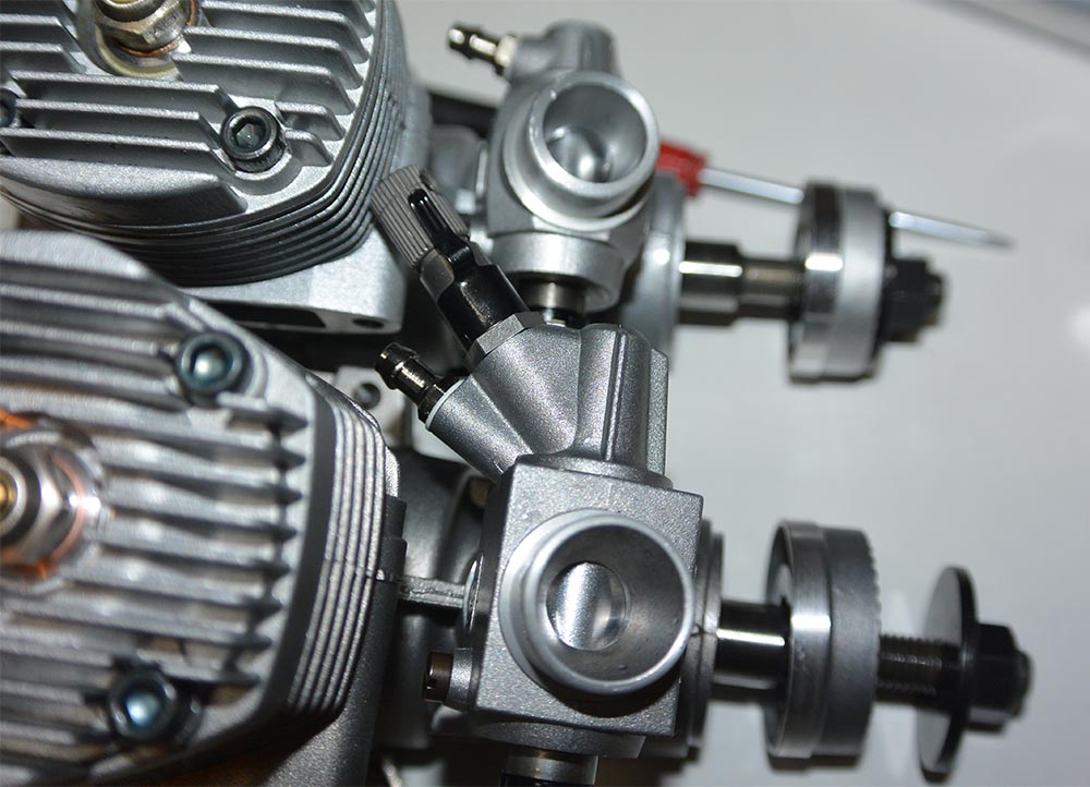

2x nieuwe AXjes... de carb rechts is van m'n oude sjompie... (Aan de voorraad zal het niet liggen...)
Motorisch is er dus een zekere gewenning ontstaan betreffende de motorische betrouwbaarheid. De setups zijn onveranderlijk gebleven.
De nieuwe OS motor is niet geheel herzien. Huis en carb zijn aangepast. Je zou zeggen minimale aanpassingen.
De powerboxdempers zijn ook tweede serie. Verbeterd ten opzichte van de eerste uitvoering. OS probeert de motoren ook stiller te krijgen. Grotere prop, lagere toeren is er een van. Wellicht krijg je bij verhoogd nitro ook een beter koppel bij lagere toeren. Vandaar dat het genoemd wordt in de manual. Ook de drie genoemde pluggen, waarbij de A3 niet meer genoemd is. Extre... met een Hatori is de motor de helft stiller... beter dan enig Powerboxje...

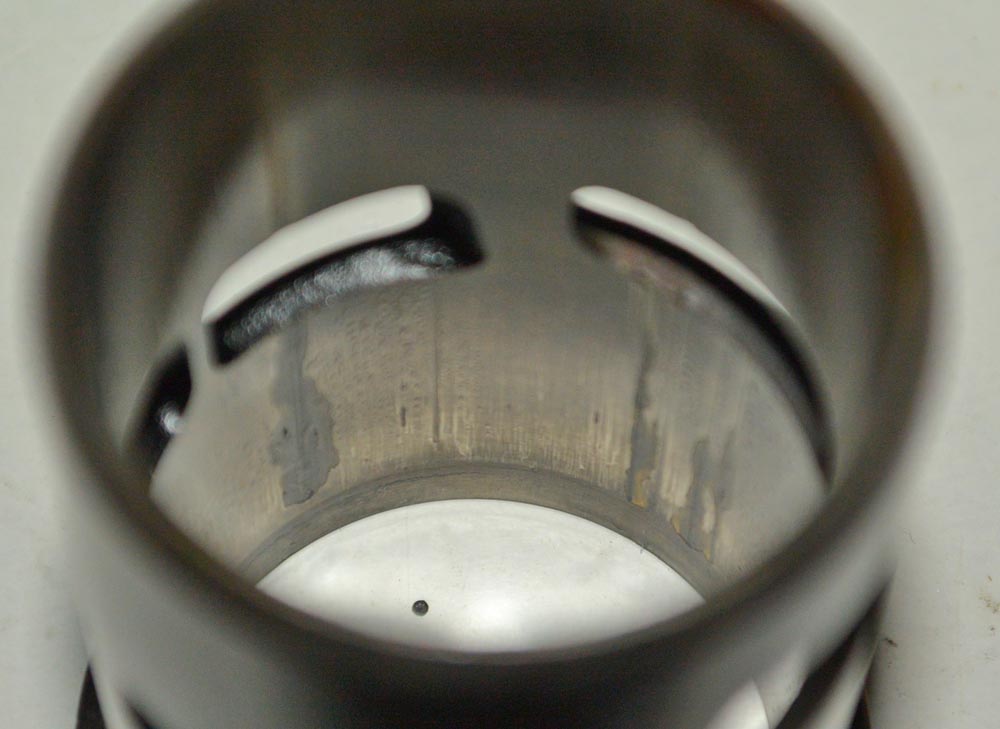

trouwens, over mijn afbladderende bus..
ik had de motor bij dennis vandaan, en hij wilde hem best indienen. alleen moet hij bij os duitsland indienen, zijn ervaring was dat zij standaard een mail retour sturen waarin een paar woorden standaard voorkwamen: gebruikersfout, handleiding, garantie vervallen. maar dan in het duits natuurlijk;-)
ik heb een mooi briefje gemaakt waarin ik heel netjes het verhaal heb beschreven.
motor uit elkaar, maar wel compleet opgestuurt naar os amerika.
lagers waren verroest, maar dat was probleem 2. ik wilde ze ook gewoon echt laten zien wat er aan de hand was.
heb ze ook niet perse om garantie gevraagd , maar ook wat ik kon doen om het in de toekomst te voorkomen.
en wat zij er eventueel mee konden doen.
totale schade was een zuiger, bus, drijfstang, en lagers. kortweg, nieuwe motor.
kreeg toen een mail terug, waarin ze aangaven dat het een gebruikersfout was. tot zover niets spannends.
maar de reparatienota was wel bijzonder. 65 dollar, kreeg ik hem volledig gerepareerd terug..
in mijn ogen leggen ze de verantwoording dan toch voor een groot deel bij hunzelf neer..
beter dan de standaard reactie uit duitsland.
