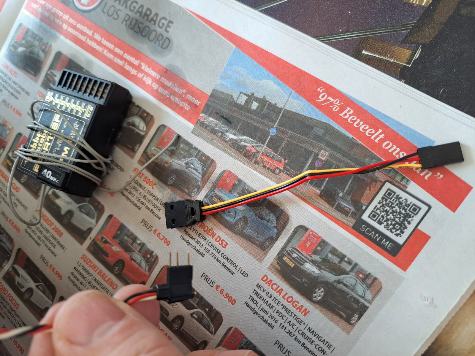

Dacht dat ik nu 0,8 mm heb, maar 1 mm gaat ook goed. Hoeveel Watt is je bout? Belngrijk is om voldoende warmte in je wekstuk te brengen. Dan vloeit je tin mooi uit. Oefen eerst op een paar proefstukjes litzedraad. Gr. Klaas.
Is een oudje uit 2010 30wat

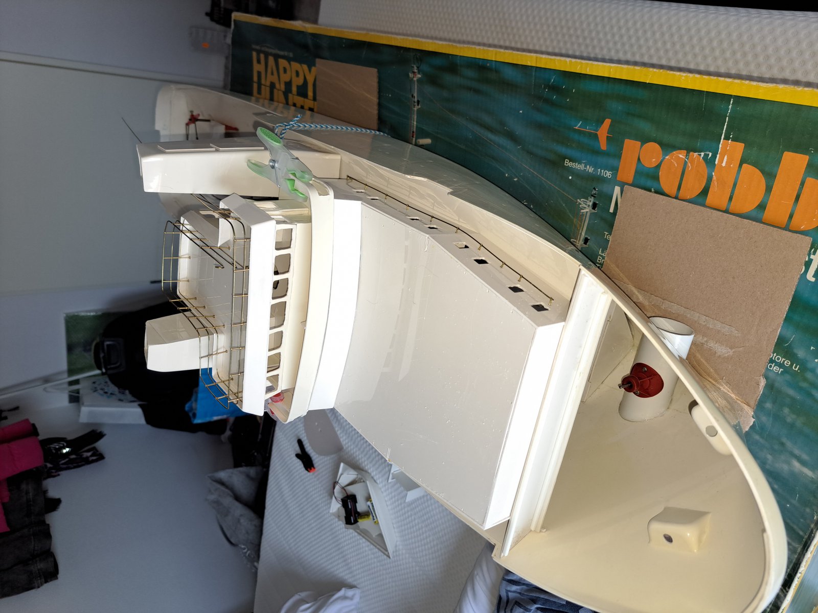

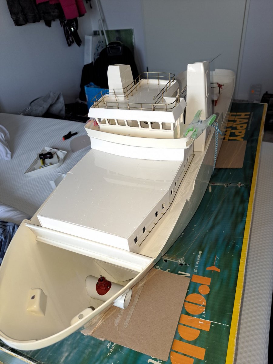

Kopschroef verder dicht gemaakt.

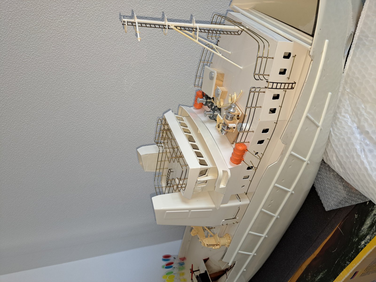

En alvast wat railing werk gemaakt.
Vanavond effe testen of m'n Kopschroef nu waterdicht is.
Bijlagen
    239,4 KB · Weergaven: 93
Ja, die boegschroeven zijn altijd wat bewerkelijk om ze rondom goed vast (of dicht) te lijmen. Buitenkant afplakken en aan de binnenkant de naad dicht laten lopen met epoxylijm. Dan zo wegleggen dat de lijmnaad vol blijft staan. Op die manier weet je dat het onzichtbare deel van de naad ook van lijm is voorzien. Om beter zicht op de lijmnaad te krijgen zou ik de overtollige einden buiten de romp afzagen en glad schuren. Dan kijk je ook van de buiten in de lijmnaad. Daar zou je een heel klein beetje Bison Kombipower of plamuur in kunnen smeren en gelijk glad strijken. En later met verven kruipt de verf wel in een overgebleven naadje. Niet te moeilijk over doen. Houd epoxy ver van je huid en draag geschikte handschoenen. Succes ermee! Gr. Klaas..

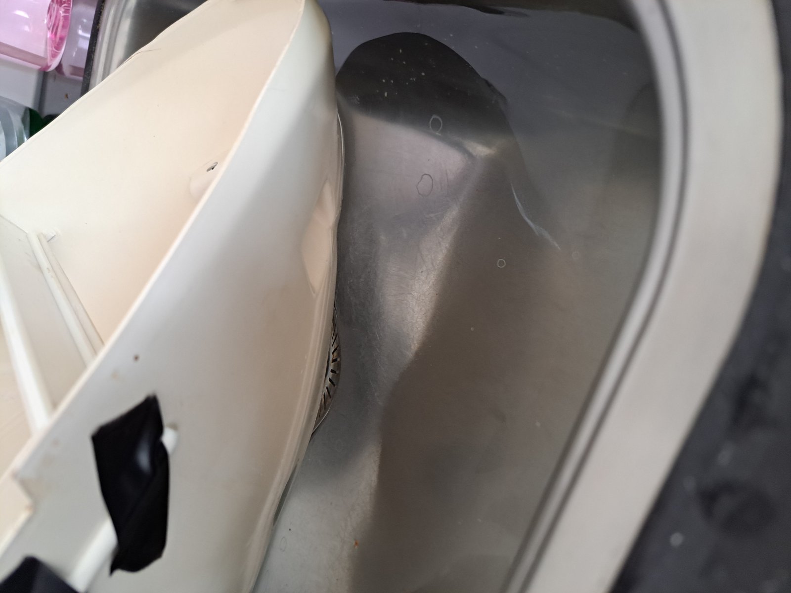

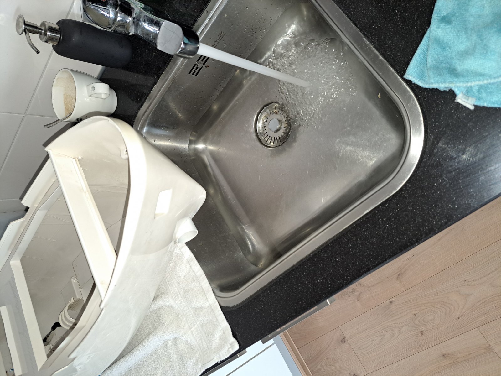

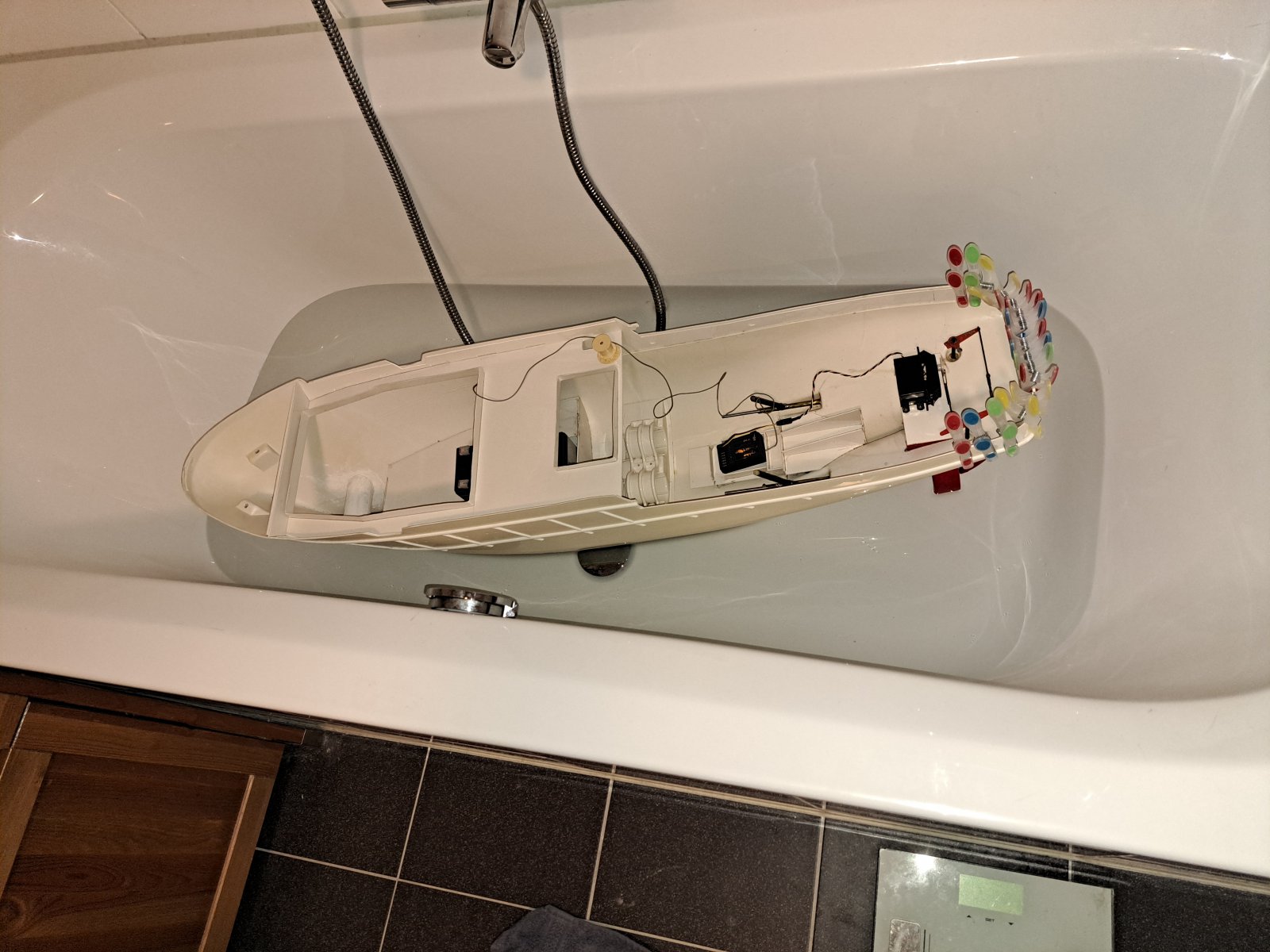

Kopschroef test geslaagd. Waterdicht nu.
Zo uienzalf in de assen spuiten en dan kan die vanavond een bad test ondergaan
Bijlagen
    136,7 KB · Weergaven: 86
Succes ermee Guillaume! Weer eens iets anders dan een badeend. Neem aan dat je de boot gelijklastig in een bad legt. Zo'n test als bij je boegschroef voegt niet zoveel toe. Hooguit kun je controleren of de lijmverbinding tussen askoker en romp dicht is. Gr. Klaas.

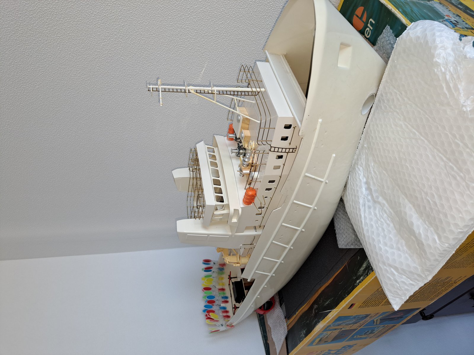

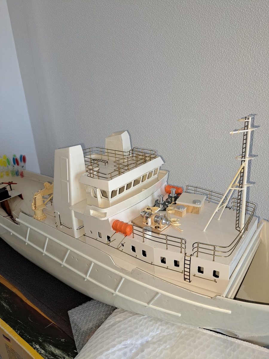

Beetje met het kleine werk aan de slag geweest. Langzaam begint het ergens op te lijken.

Mooi dat het allemaal lukt en je steekt er een hoop van op. Succes verder! Gr. Klaas.

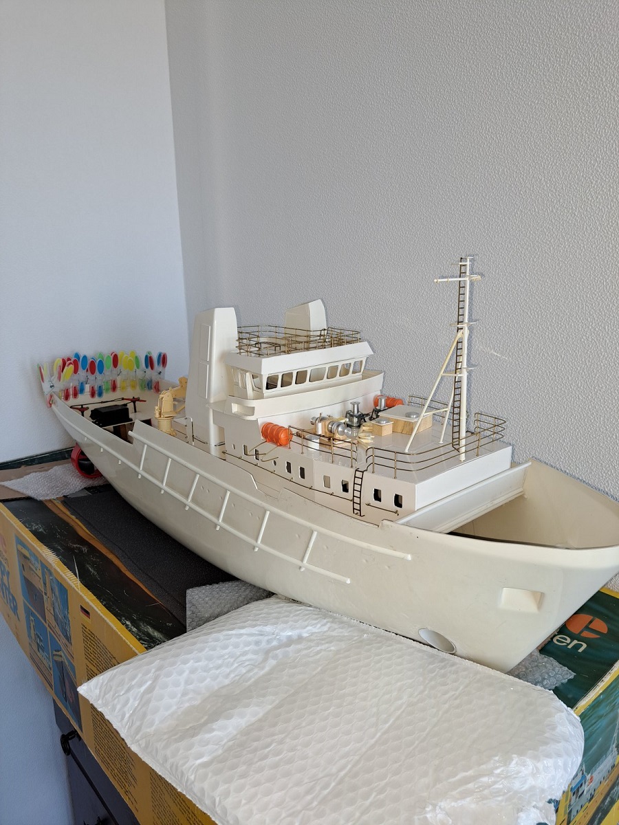

Eerst werkte het niet op m'n zender f14,kristal in de fmss gedaan en daar werkte alles.toen kristal terug in de f14 geplaats en opeens werkte het daar ook alles op.schiet mij maar lek.afijn .blij dat het functioneerd.binnenkort weer een bad test.
Gr Guillaume
  • Like
Reactions: k-k
Hoe groot is de roeruitslag in graden ongeveer Guillaume? Kan de trekstang bij de servo een gaatje naar buiten of bij de roeras een gaatje naar binnen? Gr. Klaas.
