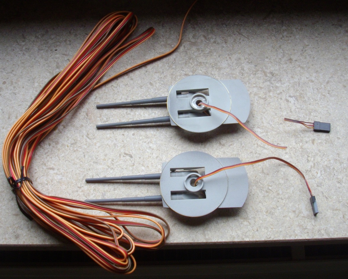

Dit is de veiligste manier, doorknippen en er een passend stuk tussen solderen, isoleren met krimpkous. Er bestaan ook verlengkabeltjes in verschillende lengtes met een mannelijke en vrouwelijke fiche, als je het niet ziet zitten om te solderen, maar elke stekkerverbinding verhoogt het risico op slecht contact.
Veel modelbouwplezier,
Guillaume, Probeer eerst aan de hand van de attributen die je wilt inbouwen een strategische plek te zoeken. Belangrijk is dat je de elektronica inbouwt op een plek waar niet zo gauw water komt. Dus niet onder een verdacht luik en liefst zo hoog mogelijk. Soms lukt dat zonder de servokabels te verlengen. Je zou een hulpframe, of bakje kunnen maken waar je de elektronica in onder brengt. Kun je het naast een luik onder het dek schuiven. Desnoods met een plastic zak(je) eromheen.
Het is wel gemakkelijk om enige meters servokabel achter de hand te hebben. Is van de rol te koop.
https://wetronic.nl/servokabel-graupner-jr-3x0-25mm-plat-per-meter-531005
Neem dan ook gelijk wat krimpkous bij om de las in te pakken.
https://wetronic.nl/krimpkous-in-blister-verpakking_nl
Snijd de kabels versprongen door en soldeer het netjes aan elkaar. Dan liggen de lassen niet op elkaar en krijg je ook geen dikke bult in de kabel. En je hoeft per verbinding maar één stuk(je) krimpkous te gebruiken. Eer dat je de laatste las soldeert wel de krimpkous erom! Om te krimpen even verwarmen met een vlammetje eronder of een föhn. Zelf strijk ik er even langs met de zijkant van de soldeerbout.
Succes ermee! Gr. Klaas.

Ok tnxs.
Denk dat ik voor dat solderen ga met krimpkous.e

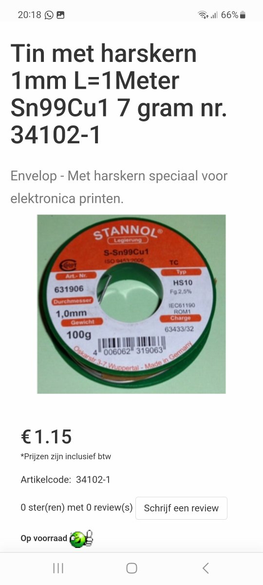

Ok dank je voor de info,Klaas
Ga het binnenkort eens proberen.
Moet nog wel zilversoldeer halen.
Gr Guillaume
Daarvoor heb je geen zilversoldeer nodig Guillaume. Gewoon bij de bouwmarkt, of een elektronicazaak tinsoldeer met harskern voor elektronica kopen. Deze in de link zal het ook wel doen. Gr. Klaas.
https://www.allekabels.nl/werkplaat...xnIHmiZeeA1vhL0fPLgVidiOaJ4lNvSBoCCVQQAvD_BwE
Zelfde rolletje is bij Wetronic 4 Euro duurder. Kijk maar wat het best uitvalt met portokosten. Neem aan dat je een handig soldeerboutje hebt. Gr. Klaas.

Zoiets kan dan toch ook?
