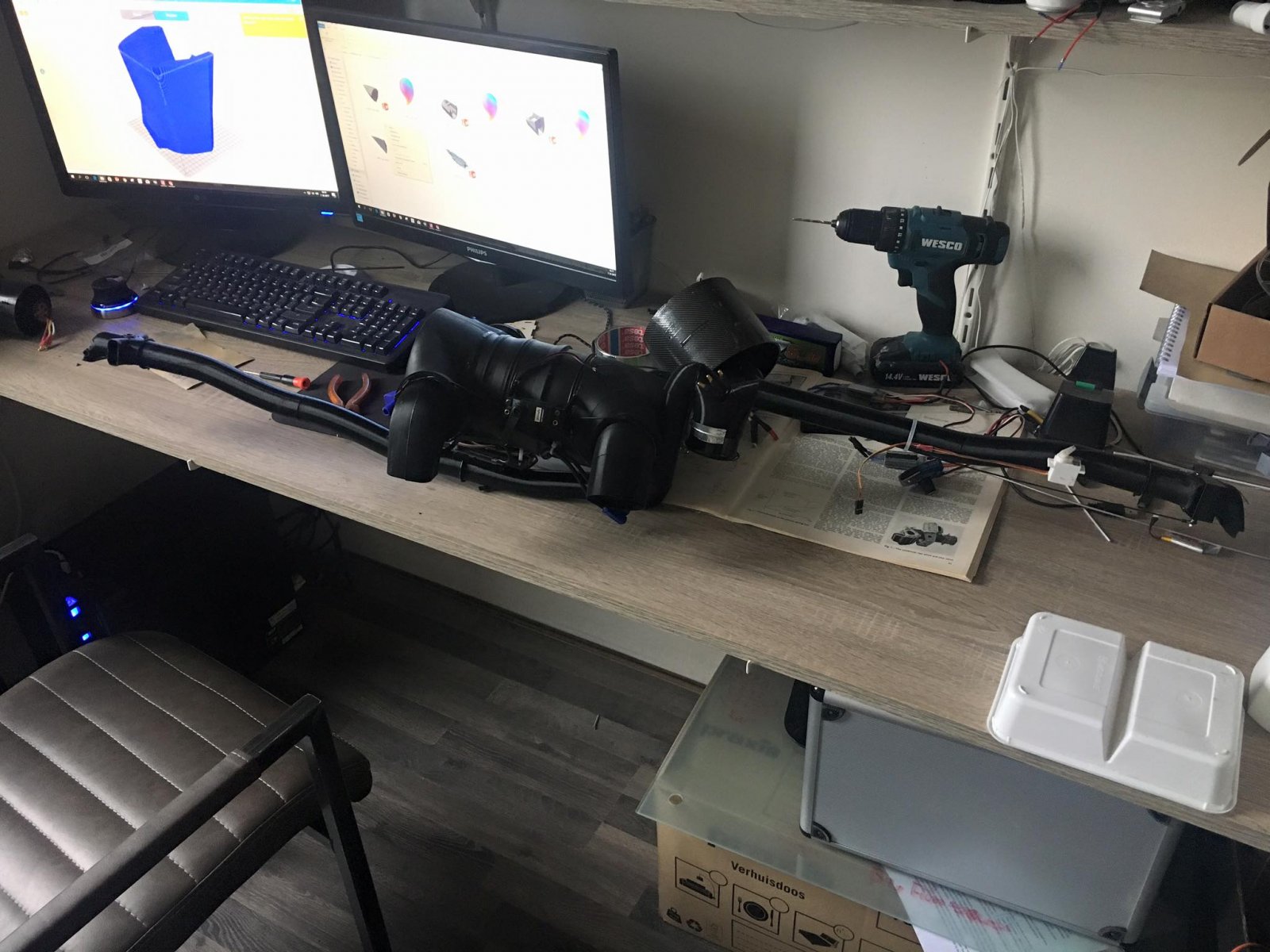

phoe, wat een reacties op een post waar ik vraag of men rekening houd met de kracht van de luchtstroom.
Mijn idee; post lekker wat je graag kwijt wilt, we moeten niet alles willen weten. dan hebben we niets meer om 's nachts over te dromen.
maar miste alleen het antwoord nog, of je al een test gedaan hebt?
was deze wat jullie ervan verwachte?

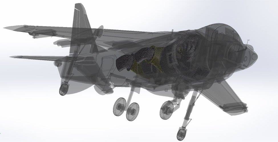

De F35 maakt net als het grote voorbeeld gebruik van 2 impellors.
heel knap zoals deze jongen bezig is.

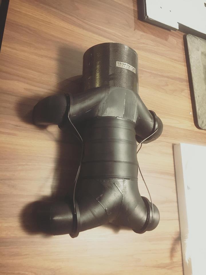

Hey Guys, inderdaad druk van luchtstroom gaf in het verleden zeker problemen met 3d geprinte parts. Kracht is enorm,zeker uit een Highvoltage 120mm EDF. Voor de Harrier maken we gebruik van een grotere 130mm ducted fan. Truc is om de luchtstroom zo mooi mogelijk intern naar de nozzles te begeleiden, hoe mooier de luchtstroom hoe minder druk op die wandjes;) Voordeel van deze harrier is dat we maar 1 zeer krachtige hoofdmotor gebruiken ipv 2 zoals bij de F-35B. Gewicht is lager, vol gas is niet nodig bij vertical takeoff betekend minder consumptie= langer vliegtijd=meer fun:) voor nu ben ik bezig met het eerste prototype zoals Wim eerder beschreef. Stap 1 is het ontwerpen van een modelbouw toepasbaar schaal mogelijk Pegasus gebouwd in een testframe. Dit test ik uit. Stap 2 is een vliegend model maken( eerste model houtbouw tweede uit carbon). stap 3 het combineren van de voorgaande stappen. Niet alles hoeft super geheim te zijn en vragen zijn welkom en ik ben het er mee eens dat we op dit forum elkaar verder proberen te helpen.
Groetjes en een fijne avond,
Joel

Maar er zou toch 1 krachtiger EDF in komen?
Op deze foto is er een standaard EDF te zien die op de constructie gemonteerd is. Maar in het filmpje mist deze, of kijk ik verkeerd?
22046787_273731129791257_5334736760028505522_n-jpg.258837
Op het filmpje zijn ze volgens mij alleen maar de stabilisatie nozzles aan het testen welke in de staart, neus en wingtips zitten als ik het goed zie.
Of niet Wim/Joel?
