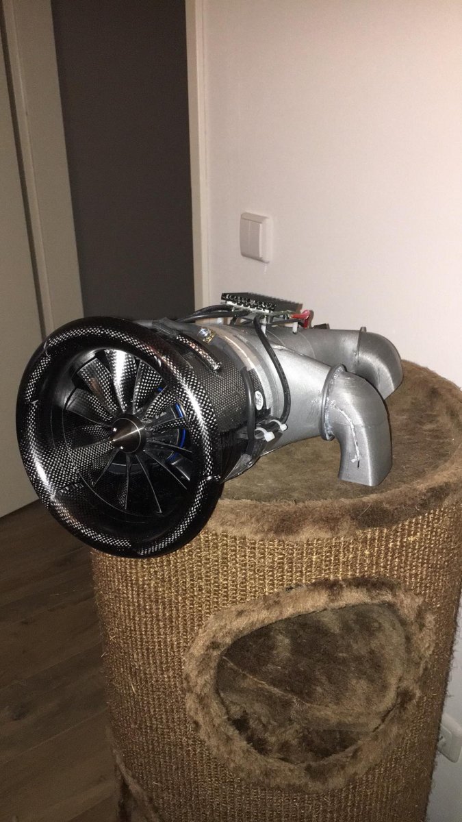

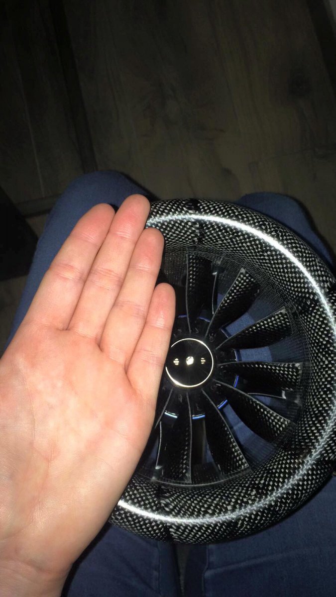

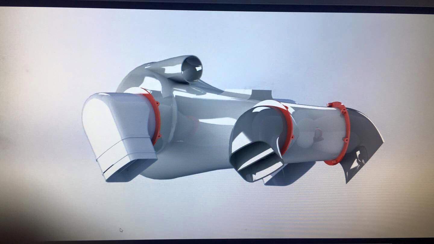

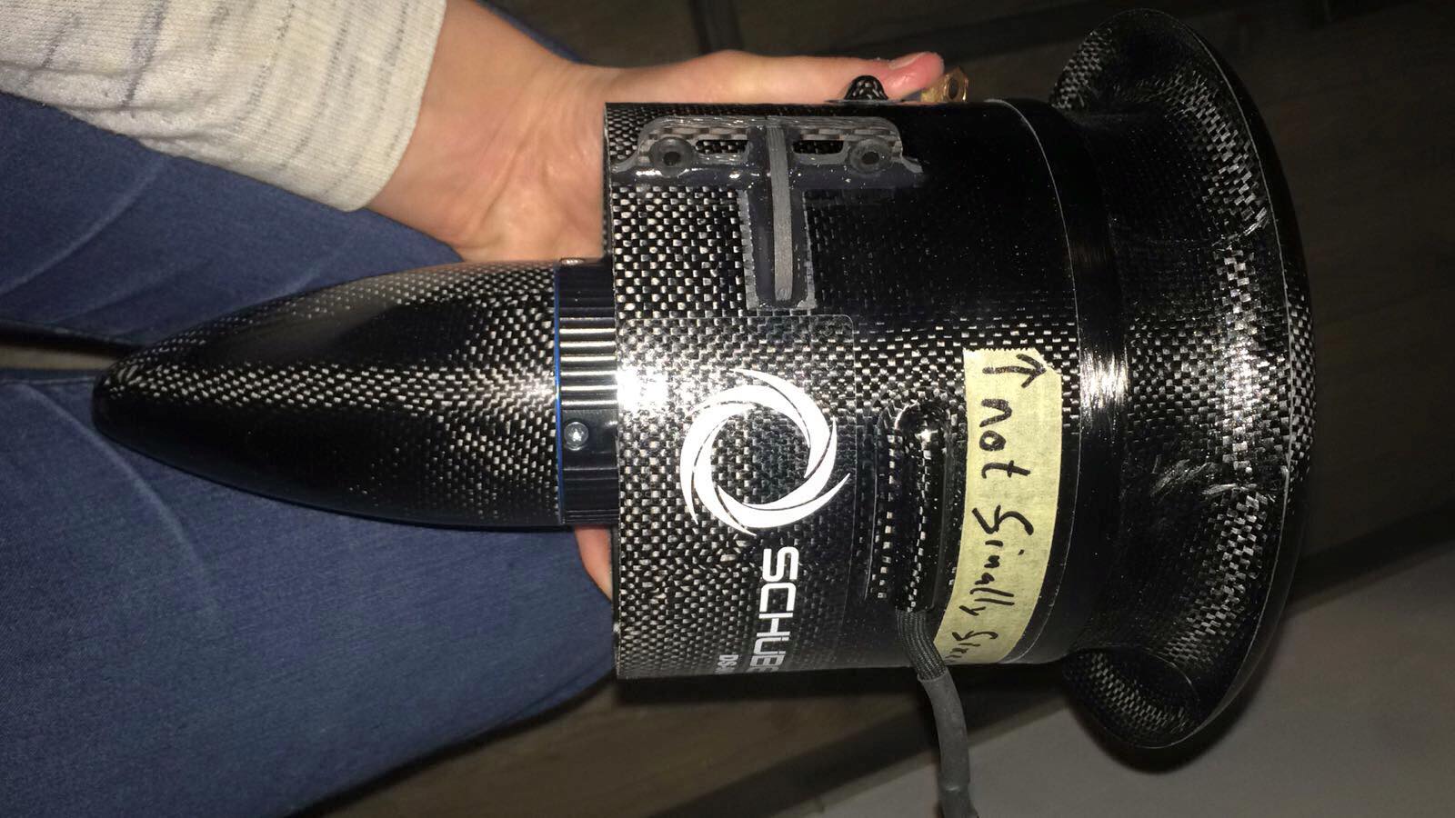

ja hier op filmke word getest het sturen naar voren en achter en draaien, uiteindelijk gaat hier een 130 mm fan komen maar die is nog niet binnen :-)

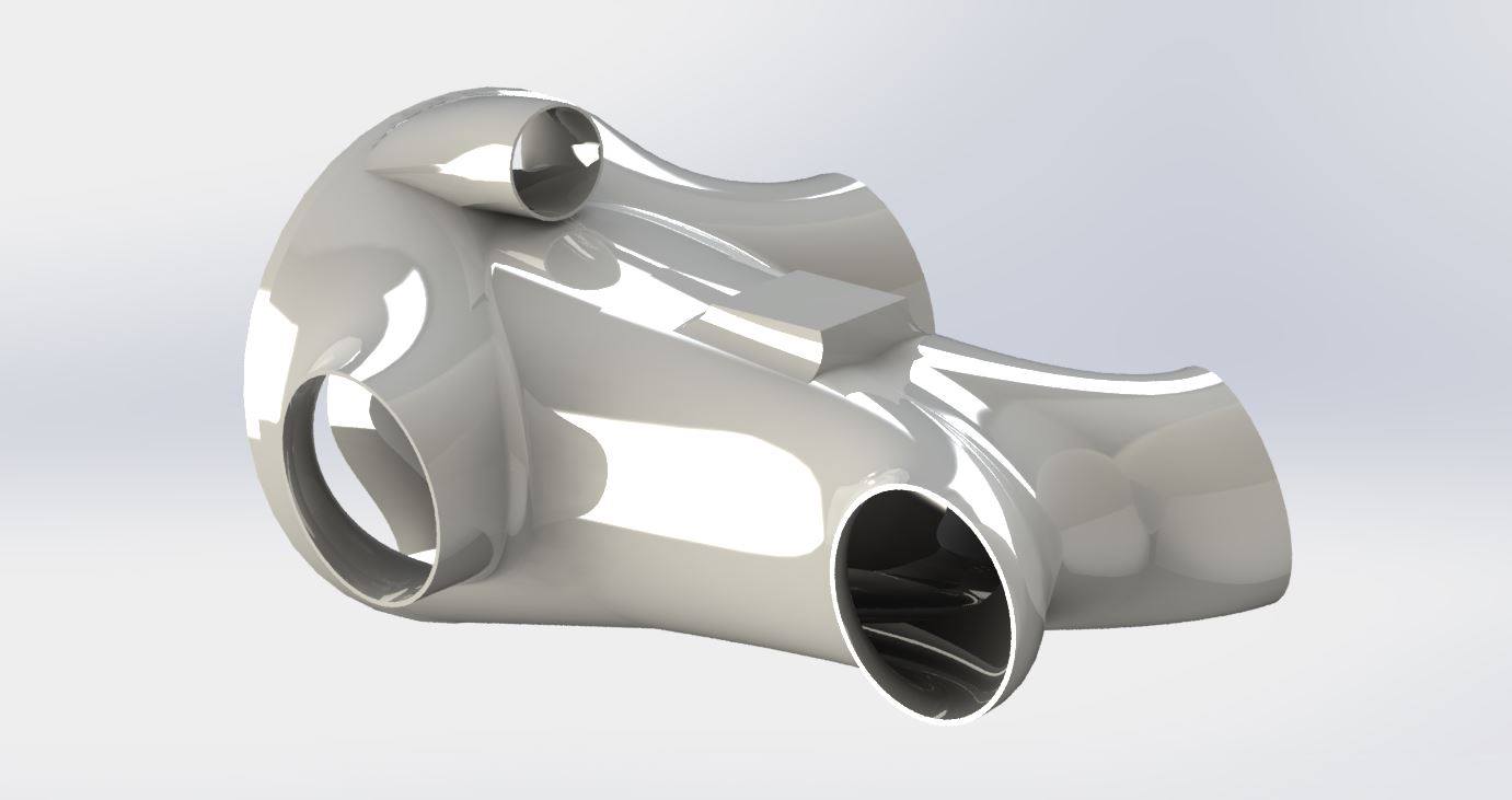

hertekenen van de pegasus

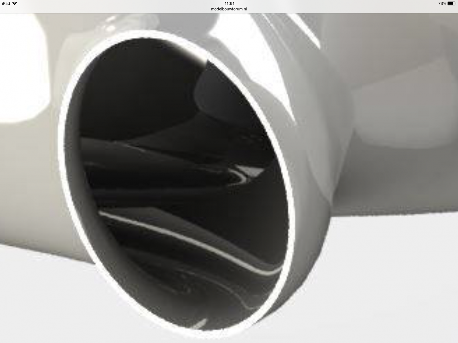

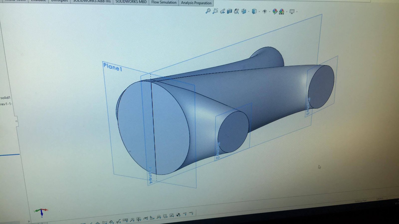

het is op de foto in de re-design niet te zien. maar is het niet iets om schotjes te plaatsen inwendig van de pegasus?.
als de lucht bijvoorbeeld tot eind doorloopt en dan pas splits naar de nozzles. dan heb je daar lucht wervelingen. dat zal er in de krappe bochten niet beter op worden. als je er een schot in zet. dan heb je ruim voor de nozzles de splitsing en daar de wervelingen. de lucht stroom kan zich dan iets herstellen alvorens de nozzles door te moeten.
deze al gezien op rcgroups?
het verloop van de buizen is wat ik deels bedoel. maar denk dat van dit ontwerp weer het nadeel is dat er geen tot slechte motorkoeling is.
Omdat het model géén gebruik maakt van brandstof kan men niet een positieve druk opbouwen?
Kan men in plaats van schotjes(post44)
Misschien gebruik maken van het Venturi effect?
Groet:Robin

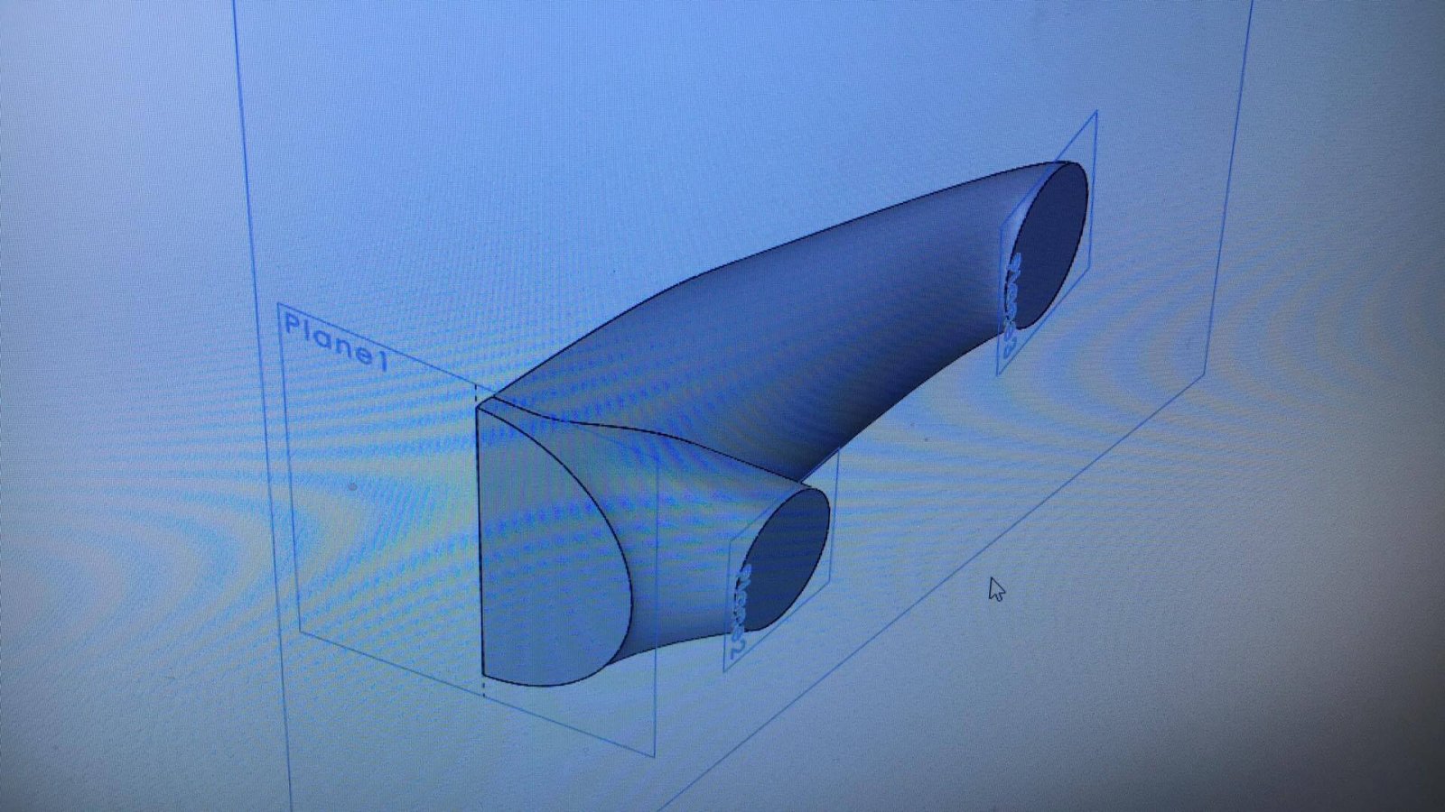

en ja uiteindelijk de motor binnen , weer testen en weer even een aanpasing aan de Pegasus
