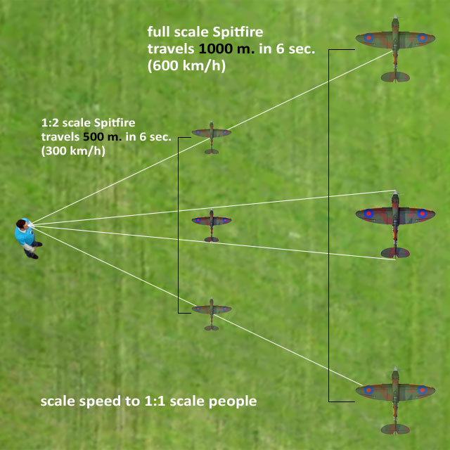

ook in beweging/ snelheid heb je schaalverhoudingen
Gevoelsmatig misschien, maar feitelijk niet. Ik heb daar in een eerdere discussie op RCSB eens dit plaatje voor gemaakt ...
De spindelas en moeren is buren goodwil.:worship:
En de snelheid zal nog iets toenemen de gebruikte spanning is nu wat lager dan later in model. En als alles gesmeerd is loopt het ook nog wat soepeler.
Maar laat dat maar aan de bouwer over komt het vast goed. En anders pas ik nog wel een tandwieltje in de vertraging aan.
Maar hier ben ik blij mee.:banana:
Die snap ik niet. Je zegt "feitelijk niet", maar in het plaatje toon je aan dat een schaalmodel de helft langzamer moet vliegen om voor het oog even snel te gaan als het 1:1 model. :)
Maar los daarvan, tis geweldig mooi gemaakt! :koud:
Edit: @Henri, na ff wat prakkizeren snap ik wat je bedoelt. Eigenlijk hetzelfde als ik, alleen met dat plaatje heel mooi in beeld gebracht. :)
Edit: @ Femmo, anders gezegd, als de spitfire in dat plaatje er 'een kilometer' over doet zijn landingsgestel uit te draaien moet het model dat in de helft daarvan doen. Maar omdat het model de helft langzamer vliegt blijft de tijd sec. gelijk.
Tis maar dat ik het zelf snap ;-)
De snelheid (afstand/tijd) wordt kleiner omdat de afgelegde weg kleiner wordt.
Dit geldt net zo goed voor de snelheid van het wiel in z'n intrekbaan.
De afstand is 5x kleiner maar de tijd blijft onveranderd.
