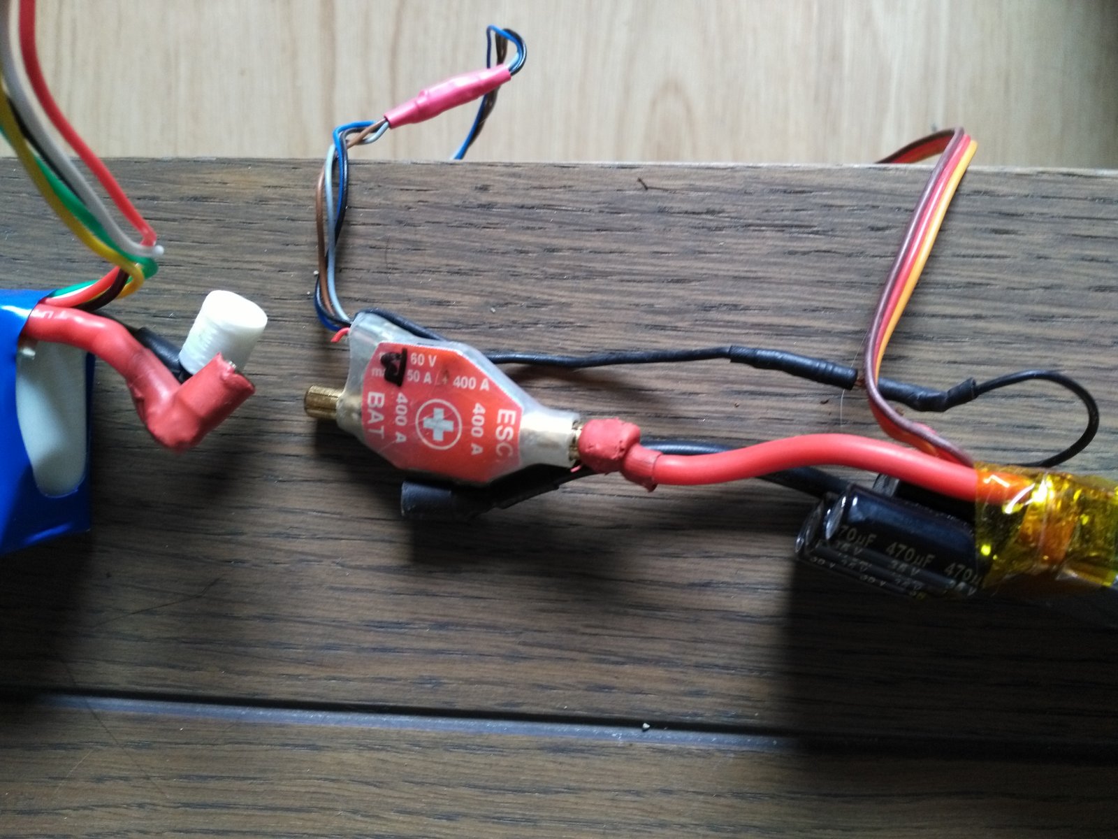

4mm goud wordt tot maximaal 80-100A aangeraden.
Ik heb er ooit wel eens 180A doorheen gejaagd, maar optimaal is dat zeker niet.
In een hotliner, met hoge stromen, horen 6mm goudstekkers.
Daarnaast niet vergeten de aansluitdraden goed kort te houden. Te lange draden bij hoge stromen zijn erg zwaar voor de regelaar. Bij 4-5-6S aandrijvingen het advies om de totale lengte onder de 20cm te houden. Dat is plus en min opgeteld, inclusief de draden aan de lipo.
Om je een idee te geven, heb ik even een fototje gemaakt van een aandrijving uit m´n F5F model. Links de lipo met de plus en min zo kort mogelijk.
In het midden de regelaar min en de Unilog shunt (zonder Unilog zou dit een rode draad zijn). De stekkers zijn onder een hoed gesoldeerd, zodat de shunt netjes naast de regelaar schuift bij het plaatsen van de lipo in de romp.
Ik dacht al dat je 4mm had.
Dat kan je best wel eens een voltje of zo schelen van lipo naar motor.
