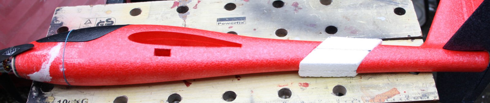

Het begin is er; met enige ondersteuning, om de hartlijn recht te houden, de romp onder 45° doorgezaagd en er een stuk schuim onder dezelfde hoek tussen gelijmd:
De foto vertekent enigszins, vanuit deze hoek lijkt het niet te vluchten.
Er zal sowieso een sprongetje in komen omdat voor en na de zaagsnede dezelfde diameter is.
Ik schuur het wel in model, nu eerst wachten tot de lijm 100% uitgehard is.
Na het in model brengen een carbon buisje aan/in de onderzijde en twee plastic rietjes voor de roeraansturingen langs de bovenkant.
Groeten, Jan.

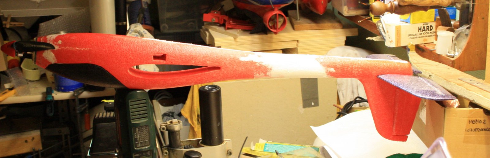

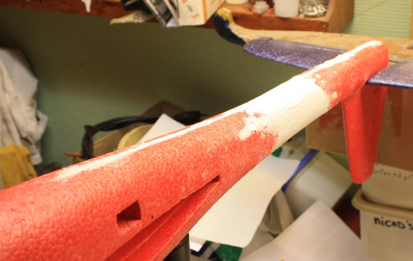

De boel is inmiddels allang in model geschuurd, maar ik was vergeten de foto's te plaatsen, bij deze:
In de spackle, met de carbon buis al op z'n plek.
Met een laagje glasweefsel en watergedragen lak:

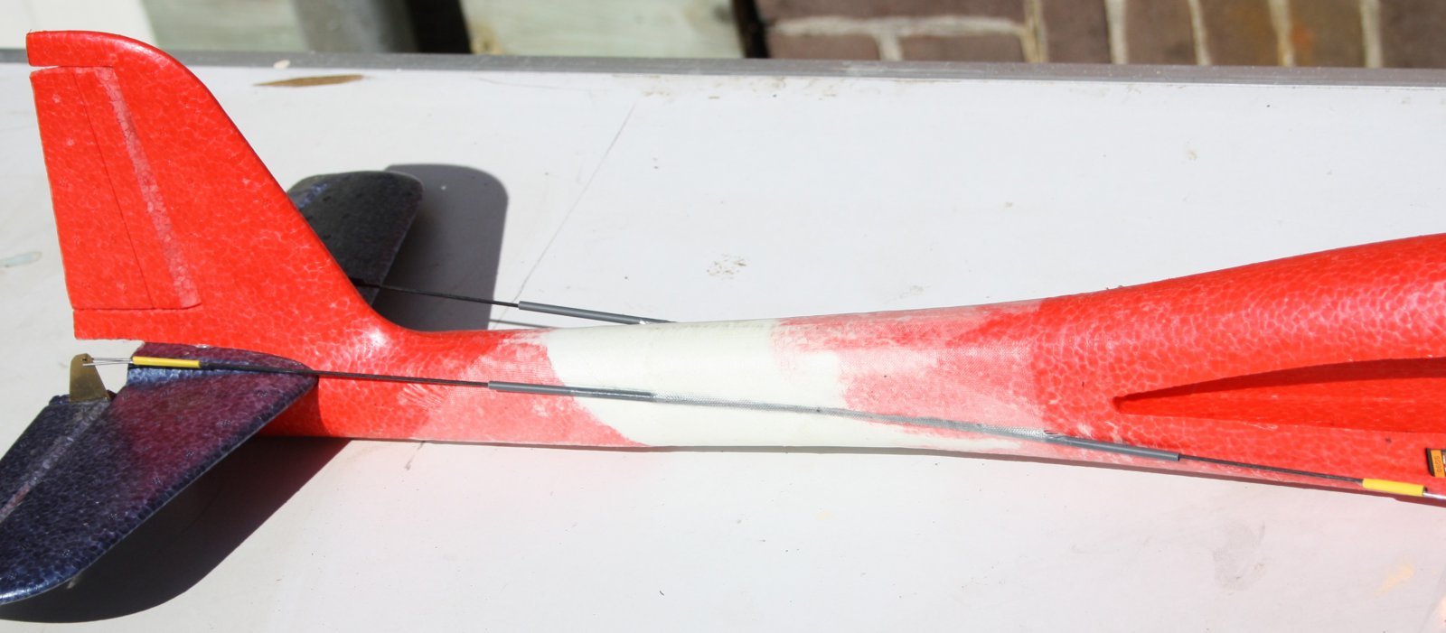

In principe vliegklaar, nog zonder verf:

Vanmiddag de verlengde Lidl in de lucht gehad, met z'n originele vleugel, de KFm heeft nooit goed gevlogen en is bij de laatste crash behoorlijk beschadigd, ik weet niet of ik daarmee door ga.
Door de extra romplengte is met name het hoogteroer behoorlijk enthousiast en moet ik uitkijken dat ik niet teveel uitslag geef want dan is 'ie niet meer bestuurbaar. Het richtingsroer is gelukkig niet zo fanatiek...
Óf ik zet de servostang een gaatje dichterbij, of ik zet een paar expo standen onder een driestanden schakelaar.
De wissel naar een 10A regelaar leidde de laatste vlucht tot koelingsproblemen, ik heb de regelaar voorzien van een koellichaam en dat middels een luchtinlaat (en uitlaat) in de cockpit kap in de luchtstroom geplaatst, geen oververhitting meer.
Ik gebruik een 2S 700mAh Lipo(tje), lange vliegtijden haal ik niet, dus ik heb me beperkt tot korte stijgvluchten en naar beneden zweven.
Dat lukte vanmiddag beter dan vóór de rompverlenging. Gezien de gewichtstoename zal dat er weinig mee te maken hebben en zal het eerder aan het betere zwaartepunt gelegen hebben.
Wél was het toestel gevoelsmatig sneller dan met de korte romp, dat was even schrikken tijdens de eerste vlucht...
Het kleine formaat levert noch steeds oriëntatie problemen op, vooral als ik op hoogte de motor uitzet, door de afstand gefopt (en waarschijnlijk te grote stuuruitslagen) maakt het toestel soms rare capriolen voordat ik een strakke glijvlucht te pakken heb, dat scheelt natuurlijk hoogte en vliegtijd.
Al met al een tiental stijgvluchten gemaakt, ik begin het al wat te leren...
