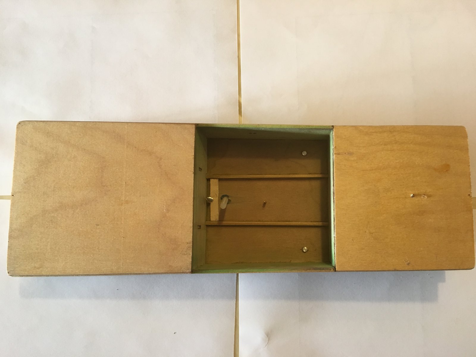

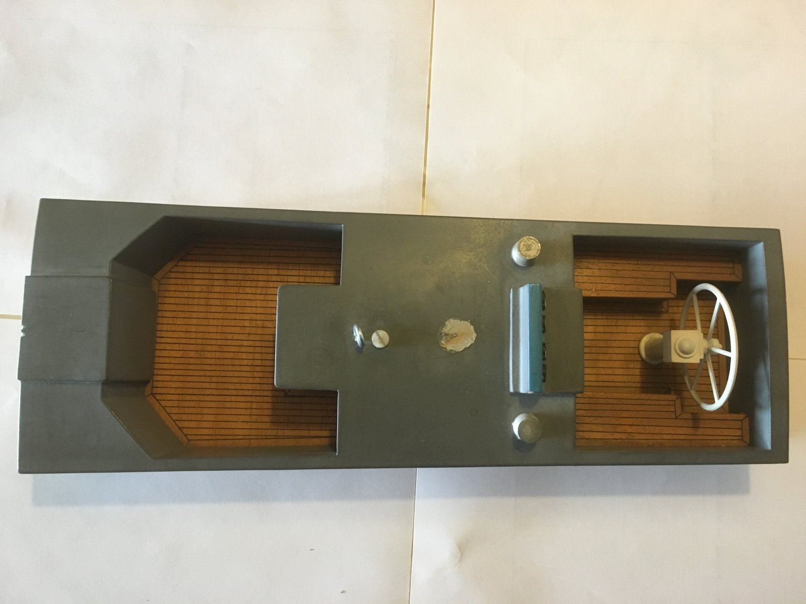

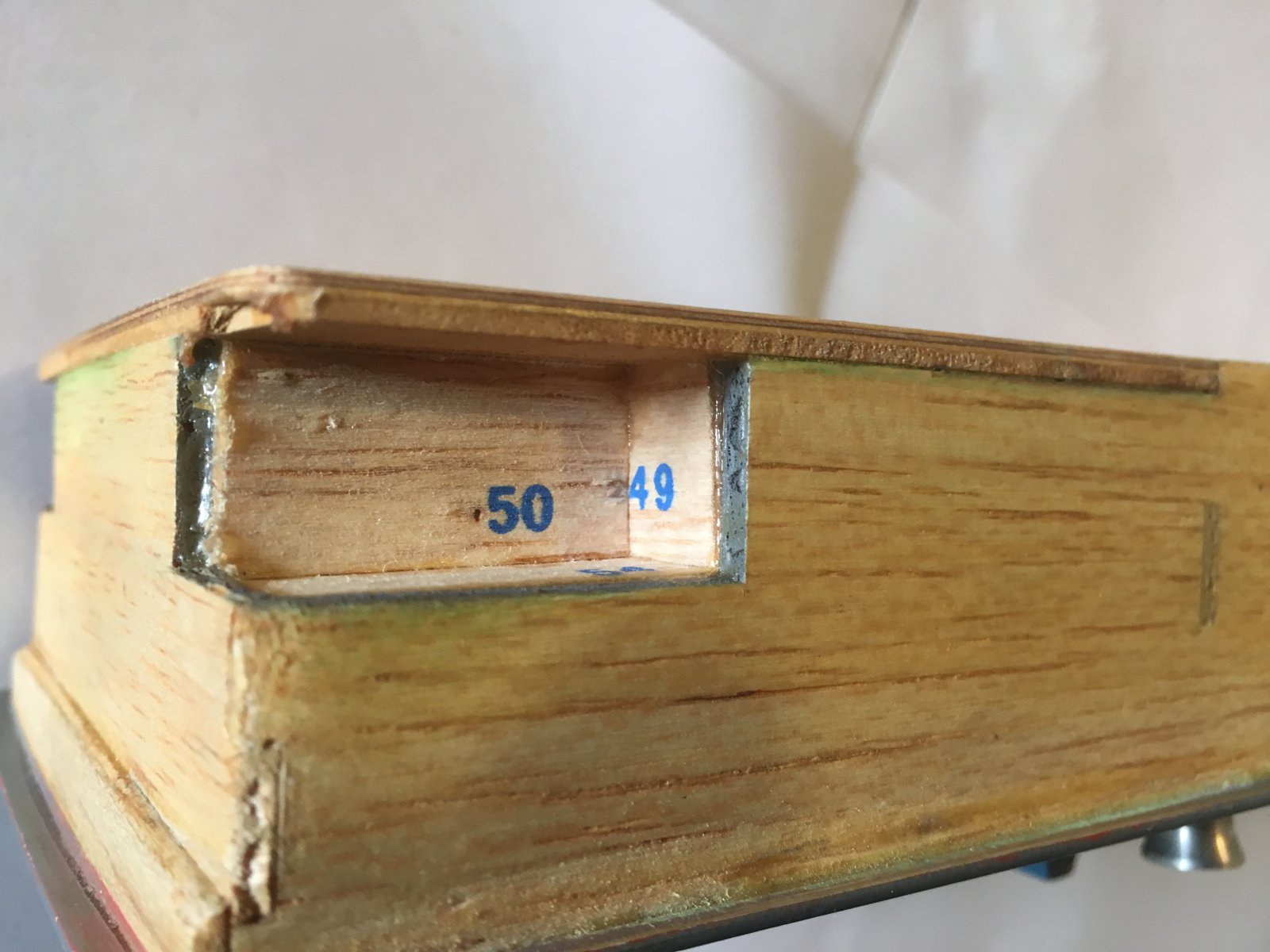

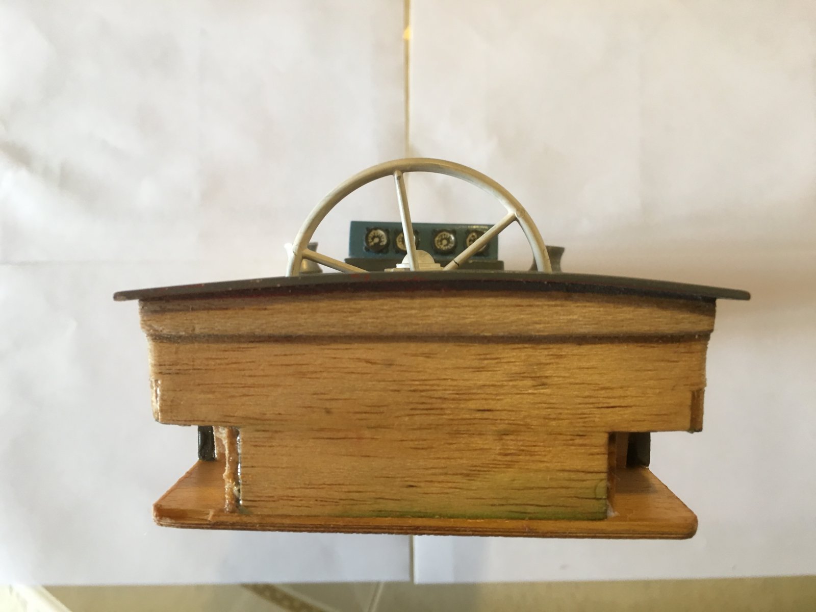

Hallo Rudi, enkele foto's van de afneembare kuip. Belangrijk is dat het netjes afsluit want anders loopt het water er naar binnen. :)

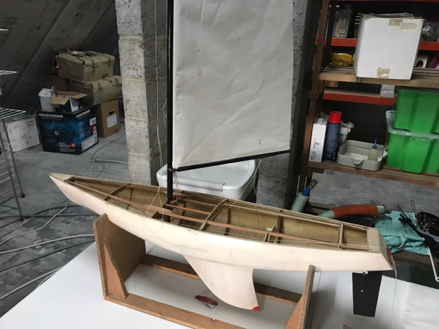

Neen er niet bij, mooi gemaakt. Dank voor laten weten dit nauw moet zijn . Heb gezien aan de romp een soort dichting zit in rubber , maar deze moet vervangen worden. Ga foto’s plaatsen zo zie je wat ik heb. Uhm. U uitzoeken hoe deze hier zetten.mvg
Zo dit heb ik , dus het dek nog bouwen en attributen voor de sier. Het tuig in orde zetten en elektronica daar mee beginnen omdat dit onderdeks is.
Klopt, om de kuip waterdicht te maken is daar een tube van rubber gelijmd maar dit dicht niet echt 100% af.

Mooi dat de foto's er staan want zo kan ik (of wij) zien wat er nog gedaan moet worden. Nog genoeg werk maar dat is deze zeilboot echt wel waard denk ik.
Stap één is er voor zorgen dat de werking van de winch en de werking van de zeilen goed functioneert voordat jij het dek gaat verlijmen. Als jouw lijn van de voorste katrol (die bij het voordek) afloopt, wat bij mij het geval is, dan kom je er nooit meer bij.
Als je besluit om de kuip te gaan bouwen hou er dan rekening mee waar je de winch gaat plaatsen omdat je in de kuip achteraf geen uitsparingsgaten kan gaan maken als de winch in de weg zit. In de kuip zal bijna altijd water staan dus die moet 100% waterdicht zijn. De rondingen voor de bouw van het dek van de kuip kan je overnemen van de reeds ingebouwde spanten, op die manier volgt de afneembare kuip netjes de ronding van het dek. Het vraagt veel passen en meten maar dan heb je ook wat.
Ik zou als eerste bijvoorbeeld van dik tekenpapier een mal gaan maken voor het dek zodat je daar met de maten het één en ander kan gaan aftekenen zodat je weet waar wat komt. Ik kan je daar misschien bij helpen door wat maten door te geven van de kuip en de uitsparingen op het achterdek zodat je bij benadering het kan overnemen.
Ik heb op foto's gezien dat ze er soms een pvc plaat op schroeven dus zonder kuip, maar dat kan je deze Saudade eigenlijk niet aan doen.
Hans, wat aflopen betreft van de eerste katrol is bij deze het voorzien, ze hebben nl een houten plaatje tot juist tegen de katrol gemaakt en de kabel, touw kan er niet tussen. Waar ik bang voor ben is als het touw breekt; dus zou ik de touwen preventief vervangen door nieuwe. Wat is nu het beste voor dit? . Ook vraag ik me af of er kabelspanner op moet want zou winch plaatsen zodat Ene kant oprolt en andere kant afrolt Heb al mal gemaakt in karton maar weet niet welk,hout ik,zou nemen voor het dek en hoe dik dit mag zijn . Er komt zeker geen pvc plaat erop ik hou veel van origineel en vintage. Heb je soms een gedacht om de zeilen proper te krijgen en de plooien eruit? Je ziet hoe meer ik kijk hoe meer vragen ik heb [emoji79] dank voor je meedenken en hulp Rudi

Heb al mal gemaakt in karton maar weet niet welk,hout ik,zou nemen voor het dek en hoe dik dit mag zijn.
Het dek is van 1.5 mm berken triplex (vliegtuig triplex) en dan zit je aan een maat van 110cm L X 25CM B, dikker of dunner zou ik niet nemen en ook al is het duurder, berken triplex is watervast gelijmd.
De kuip is opgebouwd met een combinatie van balsa en triplex.

Nog even dit, hou er rekening mee dat de diepte van de kuip 5cm is dus afhankelijk van waar je de winch inbouwt zal je zo'n 5.5cm ruimte moeten hebben boven de winch zodat je niet tegen de vloer van de kuip aankomt.

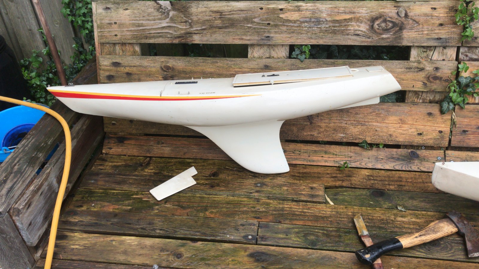

Hallo! Vandaag deze romp van een saudade gekregen. Een mooie aanvulling op mijn MM en Pirol. Ik ben graag deelgenoot van de aangeboden bouwbeschrijving om hem hiermee weer in oude glorie terug te brengen!

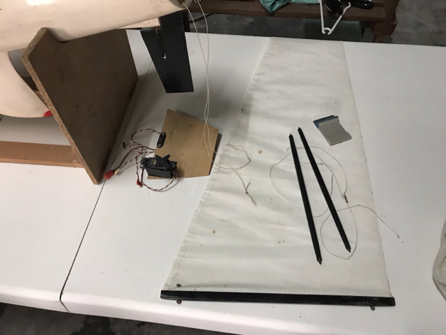

Mijn boot is de elektronica gedaan (hoewel ik nog niet weet hoe de zeilen te verbinden, heb 2 draadjes klaar liggen voor dit), en probeer ik nu de railing te maken, zoek hoe je dit het beste kan doen, maar ook daarvan vind ik zoniet iets. ik soldeer , maar vind de verbindingen niet zo mooi , ze opschuren is ook niet zo mooi , of ik moet ze schilderen; dus daar op probeer ik mijn skils te oefenen;
Ben geduldig en het zal me wel lukken; van Hans veel hulp gekregen zodat ik kon beginnen. Nu ligt het wat stil met Corona en zo , maar hoop deze dit jaar te kunnen testen. De romp is nog steeds niet af omdat ik hoopte een plan te vinden .. dus de kopie is zeer welkom. vroeg me ook af welke verf je gebruikt voor boten, weet u dat?
