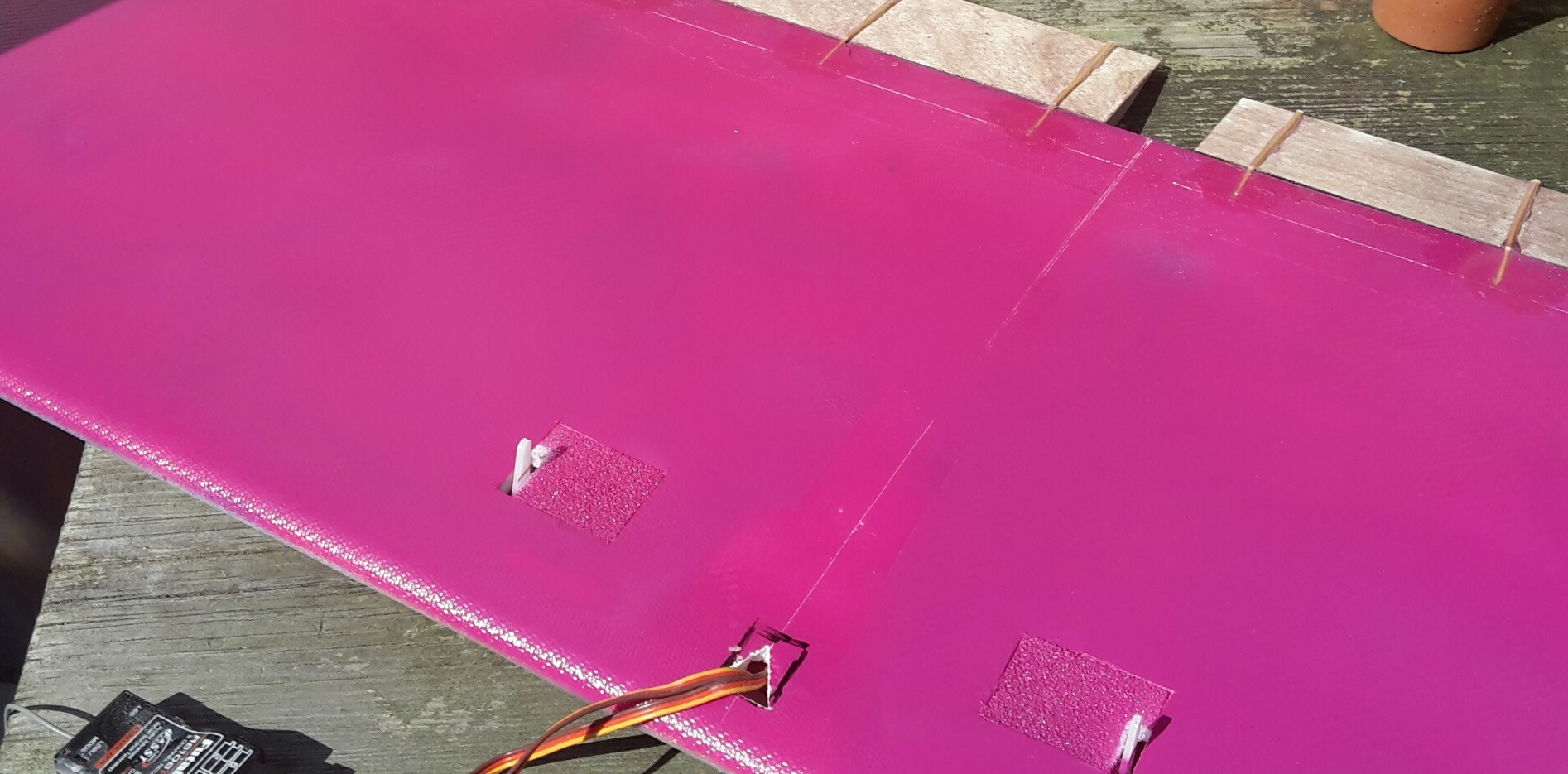

Intussen wat zitten wetsanden en wat kleur aangebracht. De elevons zijn nu ook goed zichtbaar in ware grootte...

Gisteravond aan het experimenteren geweest met de hinging. Dat schijnt te moeten kunnen met Kevlar/ Aramide of hoe het ook heet. Uiteindelijk wat Kevlar-vliegertouw besteld, wat zitten frezen in de wing en zitten plakken met Epoxy... nu hopen dat het werkt :) (en anders maar weer tapen):
Goed bezig Eric! Dat ziet er alweer prima uit :)
En de kevlar scharnieren zouden prima moeten werken lijkt mij :)
Ben (tot dusver) enorm blij verrast met het resultaat. Mooie uitslagen naar boven en beneden (na een paar keer voorzichtig op- en neer bewegen met de elevons) en geen speling.
Heb het ook toegepast, streng uit het doek van 160 gr/m², doek volledig gebruiken vond ik te zwaar, ook geplakt met epoxy.
Een proef met warme lijm gaf speling.

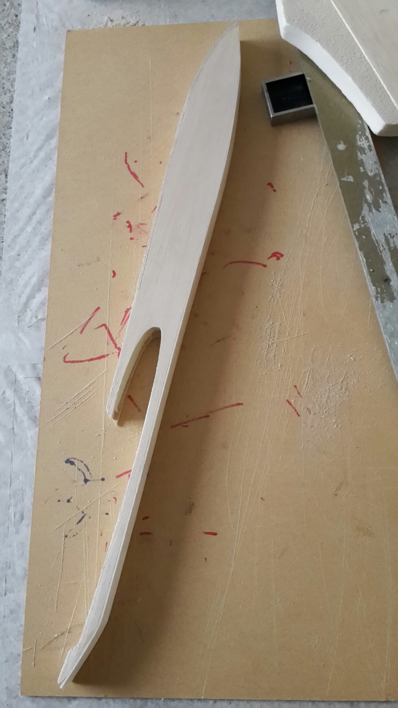

In het weekend weer verder met de fuse... 20mm Styrodur en 2,5mm balsa:
full
De styrodur ga ik hier en daar uithollen met hitte.

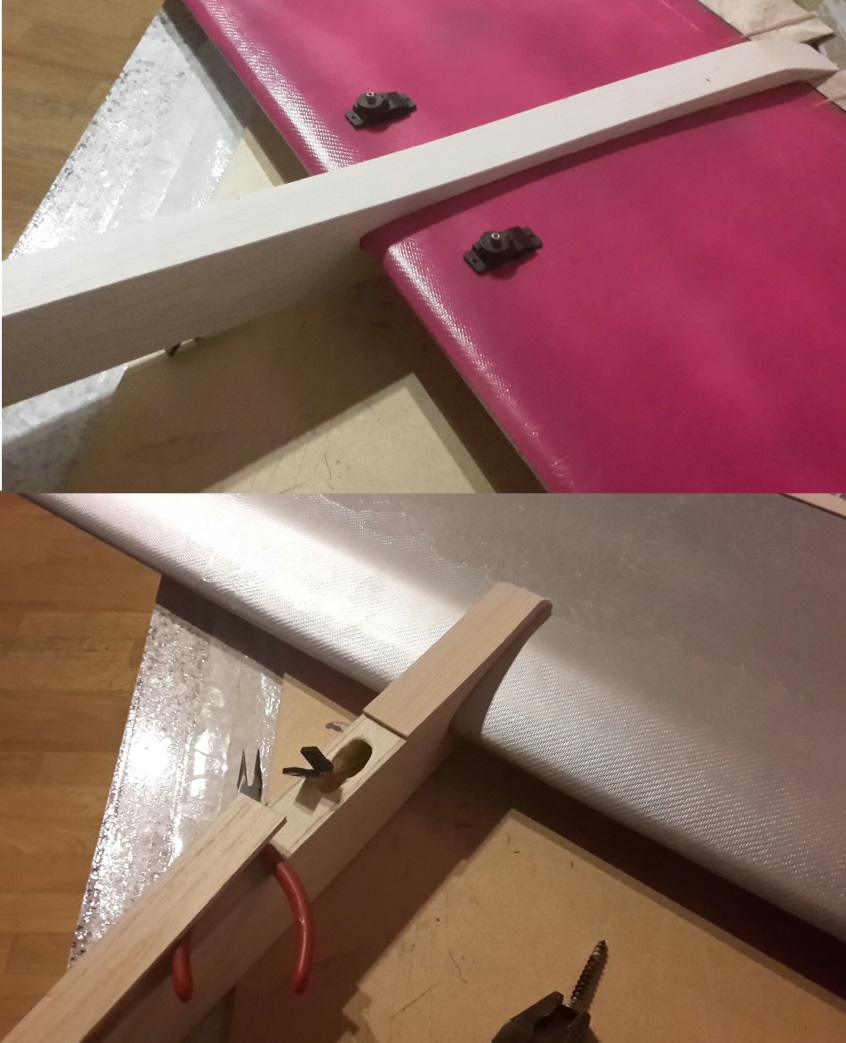

Onderstaande foto geeft het idee weer, resp onder- en bovenzijde. Servo-draadjes verdwijnen in het rompje. Voorzijde wordt verder her en der uitgehold.

Very nice :) als tip voor deze (wellicht kun je dat nu nog aanpassen) en andere projecten: als je de servo's op hun kant in de vleugel verwerkt, heb je alleen nog de servo-arm in de air-flow.
Bovendien draait de servo-arm dan op de zelfde as als je control-surface.
Daarnaast: hoe dichter je de servo's bij het midden van het stuur-vlak positioneert, hoe preciezer ze zullen werken (minder flex). Ik plaats ze eigelijk op minder dan 30% uit de rand van de control-surface.
Thx! Heb de makkelijke weg gekozen bij inbouw servo's, dat kan idd beter. Ben eigenlijk wel benieuwd naar mening collega-modelbouwers...

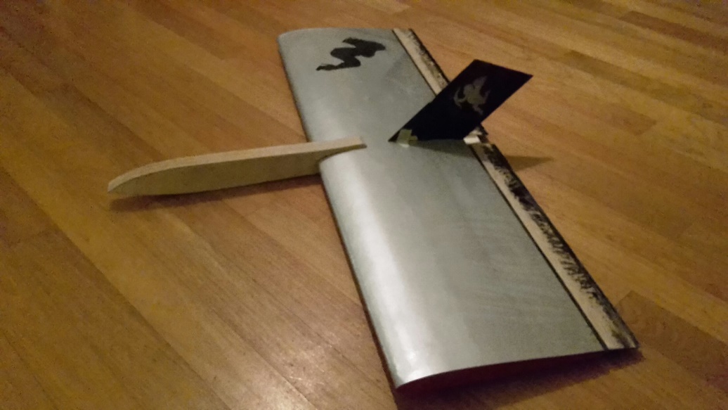

Soms is het zo verleidelijk een short-cut te nemen ;). Dus, servo's er opnieuw in:
full
Afdekken doe ik alsnog met dun laagje GFK of doorzichtig tape.
