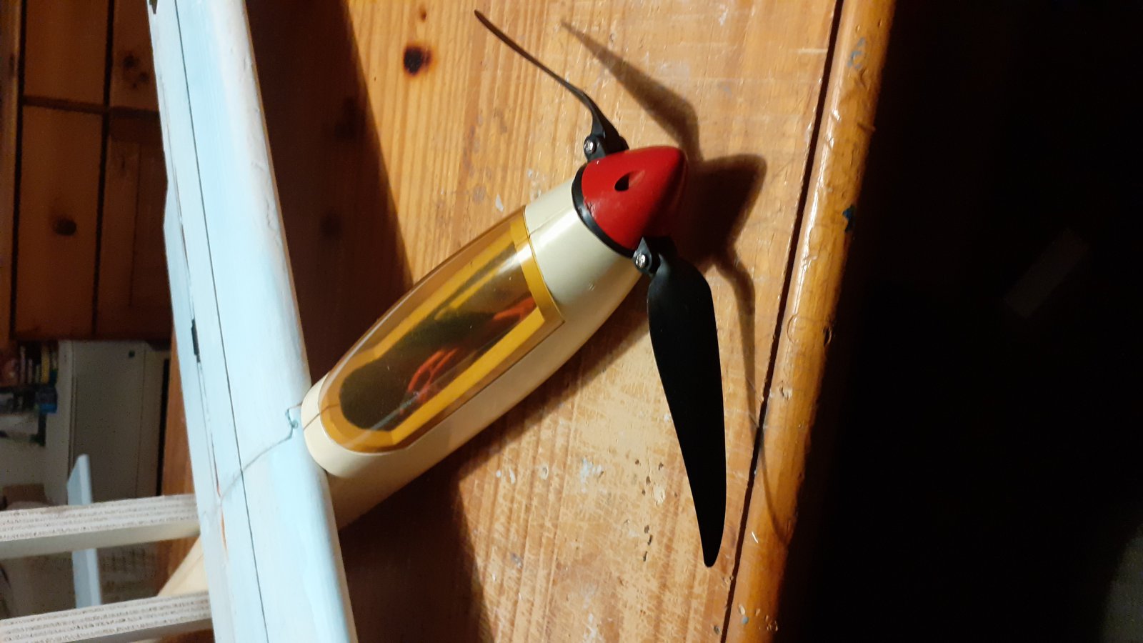

Maar voor nu lekker aan het bouwen en het vorderd.
Heb hem gevlogen, 3x. Eerste 2x waren niet best daar ik wat aanpassingen moest doen. Hoogte roer paar graden verzet en motor gedumpt.
Vorrige weekend ging ie lekker, cg goed, zonder gas netjes vlak, met gas klimmend omhoog.
Ook matek405 deed goed zijn werk. Rth werkt als een trein.
Lekker :)

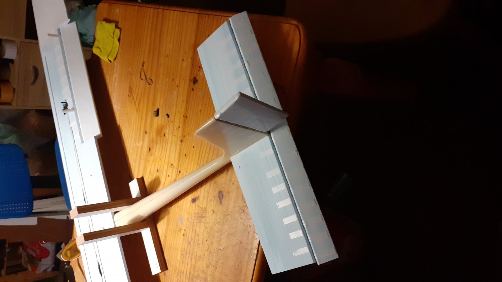

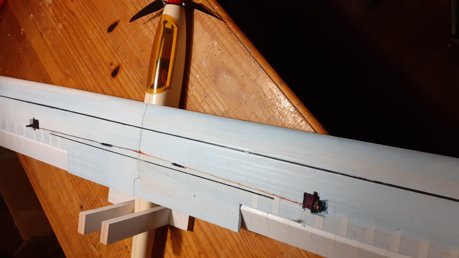

Tis een vervelend toestel. Door de korte neus en lichte motor was het geheel veel te zwaar door de vele lood. Vliegt goed maar zweeft zowat niks.
Dus vleugel 4.5cm naar achter geplaatst. Cg blijft dan hetzelfde. Maar scheeld me zo'n 200 gram lood in de neus. Da's serieus.veel gewicht wat ik nu bespaar. Meer gewicht kan ik er niet uithalen. Volgende keer maar weer proberen.
In dit model zat oorspronkelijk ook een flink zware borstelmotor. Dat verklaart waarschijnlijk waarom je zoveel lood erin nodig hebt.
Ben benieuwd hoe het nu vliegt na het verplaatsen van de vleugels.
Ook ik ben benieuwd, echt alles zelfs de servos voor hoogte en rudder zitten voor de vleugel, in het rompje waar net de lipo inpast.
Kan niet geloven dat ook met zwaardere brushed motor zoiets heeft kunnen zweven.
Het naar achter verzetten van de vleugel doet denk ik niets qua vlieg gedrag, behalve dan het gewicht vermindering. Ik kwam laatst op 1.5kg. Nu op 1.3kg vraag is zweeft het...

Probeer de staart lichter te maken. De in doorsnede rechthoekige roervlakken zijn niet alleen onnodig zwaar, maar sturen ook slecht door de wervelingen achter de roervlakken. Maak de roervlakken puntig. Elke gram die je er af haalt, betekent drie gram minder ballast in de neus.
