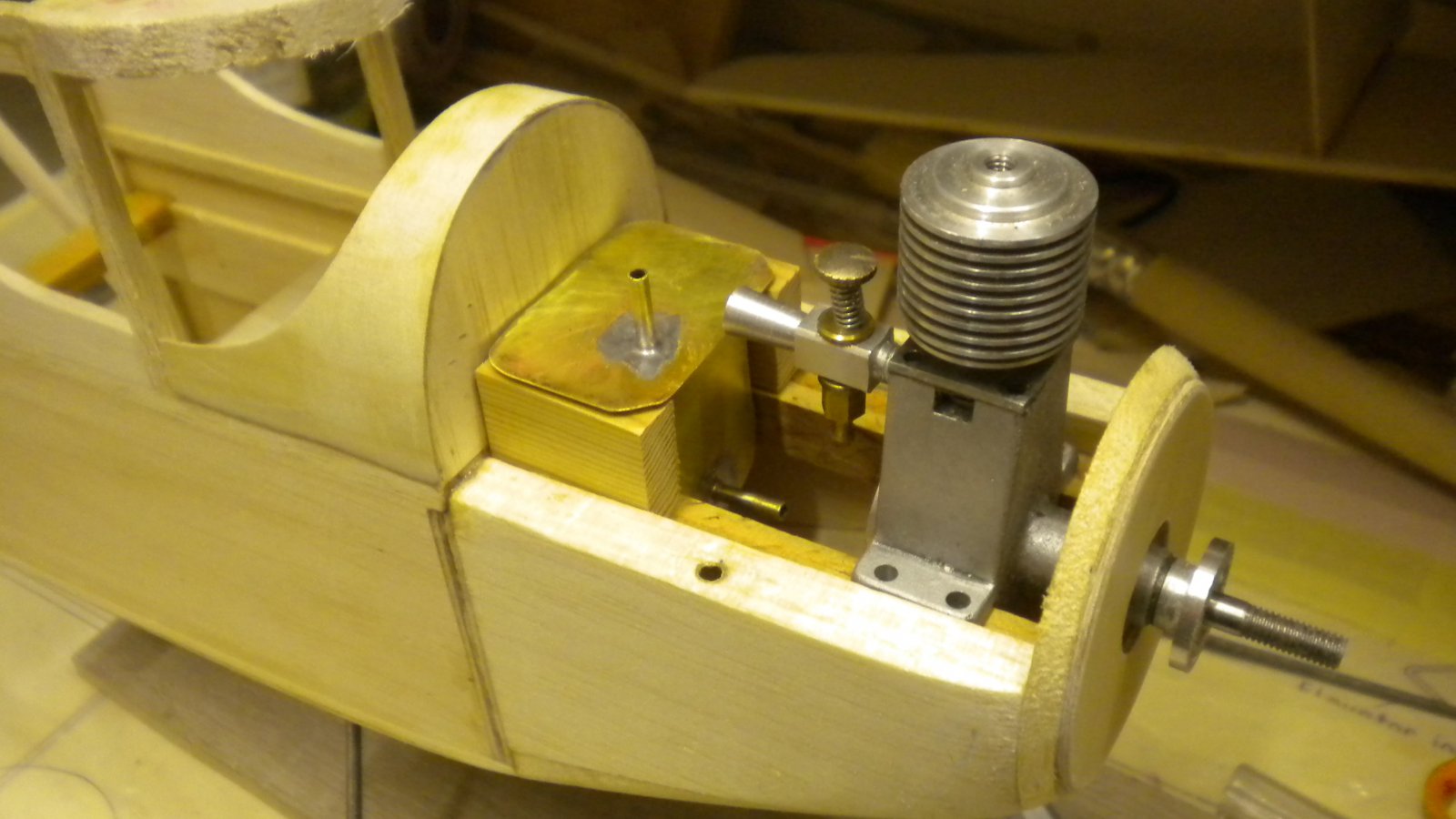

    Nog eens bedankt Jef voor de tekeningen en de snelle levering van het hefboompje.
    De aansluiting is aangepast aan mijn mp jet 040 ( MF 5 i.p.v. MF 6 )
    Als het een beetje meezit zal ik het morgen proberen.
    Dirk

    Ziet er goed uit Dirk , ben benieuwd hoe de MPjet erop reageert , groeten Jef

    Eindelijk tijd gevonden om de carburator te proberen.
    Mijn bevindingen : de naald mag iets scherper , de afstelling is nogal grof , anders de zitting iets kleiner ( 0.8 mm i.p.v. 1mm )
    De doorlaat van 0.5 had ik al vergroot naar 0.6 en dat is groot genoeg voor de jet 040.
    Maar enkel als hij hééél scherp afgesteld staat blijft hij draaien met de gas dicht.
    Bij een normale ( juiste) afstelling verzuipt hij op leegloop na enkele seconden. Nog wel werk aan dus.
    Misschien nog eentje maken zoals deze?
    https://shop.strato.de/epages/61316...7/Products/"RC-Vergaser für 040 & 1,8 Diesel"
    Die heeft een o.a. een aparte lucht stelschroef;
    Dirk
