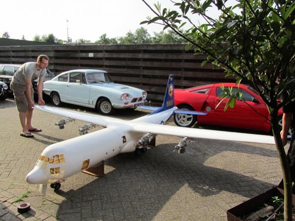

Ging eigenlijk op pad om en motor te kopen maar de vorige eigenaar had deze mooie niet afgebouwde c130 te koop. Dus maar besloten om een lang gekoesterde wens door te laten gaan.
4x maal een 40cc
wordt nog een heel project om af te bouwen
4 servos flaps
2 servos rolroeren
2 servos hoogte roer
4 gas servos
1 servo richting
landing gestel besturing gaat nu via een schroef spindel
1 servo voorwiel besturing
laadklep
verlichting.
ik heb een futaba 8fg 2,4 zender set hoe zouden jullie dit aan sluiten?
dacht zelf
flaps via y kabels = 1 kanaal
rolroeren via y kabel = 1 kanaal
buitenste motoren y kabel 1 kanaal
binnenste motoren y kabel 1 kanaal
richting ykabel samen met de servo voor het voorwiel. Alleen deze wil ik uitschakelen als het wiel is in getrokken, nog geen idee hoe dit te doen. = 1 kanaal
hoogte roer 2 servo met y kabel = 1 kanaal
laad klep 1 kanaal
onderstel 1 kanaal.
Kom ik alleen een kanaal te kort voor de verlichting en een loskoppel funtie om eventueel iets te gaan droppen.

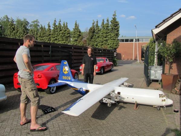

beginners kistje was meer een grapje.
De vorige eigenaar heeft er nog een eerder gebouwd en gaf mij de tip om de twee buitenste motoren bij landen uit tezetten aangezien anders de snelheid tegroot is.
is er voor 2,4 fasst systeem ook een multy switch module?
berto ik heb net deze zender set aangeschaft dus zal niet zo snel over stappen naar jeti. maar je weet nooit.
we kunnen mooi eens een keer smaen gaan vliegen hier op de hei met biede herky birds.
kabels voor het neus wiel ze ik wel zitten lekker eenvoudig.
het is alleen wel van de belang dat de voorwielen rechtdoor staan bij het intrekken.
zal binnenkort wat meer foto,s plaatsen.
mischa
Buitenste motoren uit tijden sd elanding is natuurlijk geen gezicht :noo:
OF de kist moet verder achterover, en dat kan ie best, of goede flaps inbouwen.
Haha, dat Jeti is een mooi pestertje, maasr dan had je in ieder geval genoeg mixmogelijkheden gehad ;-)
Ik ben ervoor in maar moet dan nog wel even de kist weer opbouwen :roll:
En is die 100mtr wel genoeg voor je om te landen :roll:
Als je het neuswiel bestuurd met kabels dan hoef je ook geen mixer of microswitch te gebruiken.
Je neuwsiwl wordt gecentreerd door een veer en zou altijd rechtuit moeten gaan staan ook al heb je iets uitslag tijdens het intrekken.
ik denk zelf dat het ook wel gaat met de vier motoren. Er ziten 4 grote flaps in.
op de hei zien we dan wel anders een keer ergens naders.
veer is een goed idee. soms is het zo simpel en denk ik in te moeilijke oplossingen.
