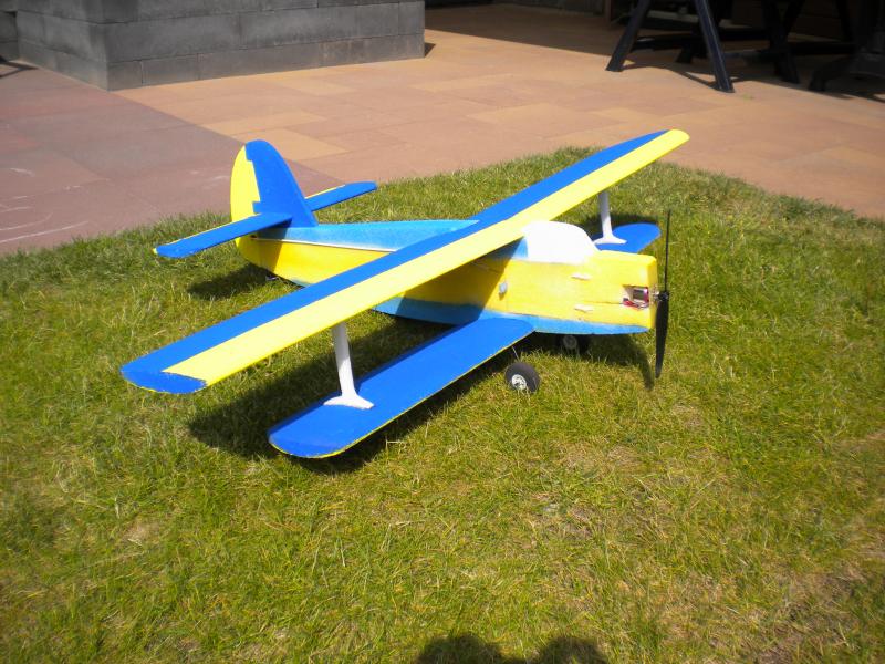

Vanavond de Antonov ingevlogen .
Een echte parkflyer.:D
Omdat ik een vrij sterke motor er op heb (hat ik liggen en geen model er voor)
ga ik de downtrust iets versterken en er een kleinere prop op zetten .
Van 9 x 6 ga ik 8 x 5 proberen , vlieg op 3S1000
Hij stijgt te veel bij volgas .
Verder op halfgas gevlogen .
Heb ook het zijroer met de rolroer gemixt (40%) , hij reageert daar door beter op rol en is mooier door de bocht te krijgen .
Mvg Johan

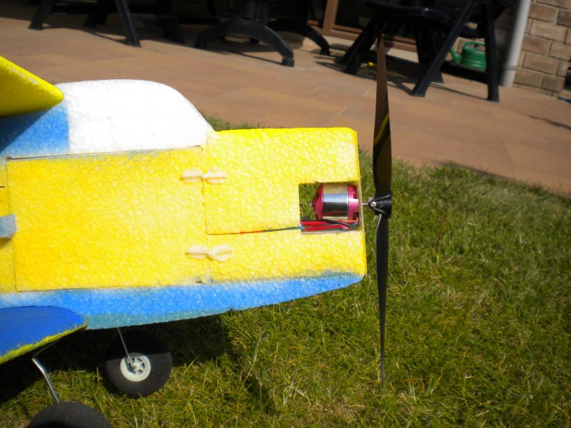

Ik heb nu een keil van 5 mm weg gesneden .
En voor de koeling heb ik 2 gaten in de deksel gemaakt en 2 gaten van achter naar de box gemaakt.
Zo word de warme lucht er uit getrokken .
Kan morgen wel een detail foto maken.
Mvg Johan

Bij deze enkele foto's van m'n Antonov.
Ik heb de prop nog even 9x5 gehouden maar de domping een graadje meer gezet doormiddel van een extra ringetje. Ik hoop dat ie zo minder overtrekt bij volgas. M'n ervaring met andere EPP slowflyers(Felix60+80+120) is dat de domping vrij extreem moet bij een beetje meer snelheid.
full
Ik heb de motorspant nieuw gezet .
Ongeveer 5 mm onder weg genomen.
full

Het hele zaakje wordt wel erg warm want er is totaal geen luchtkoeling mogelijk in de buikruimte.
Mogelijk is alles . :D
full
full
Deze zit ook aan de andere kant van het model.
full
Deze zijn bij mij genoeg , geen last van warmte in de box.
Deksel is allen geklemt in de box , zit verder niet vast.
Mvg Johan
