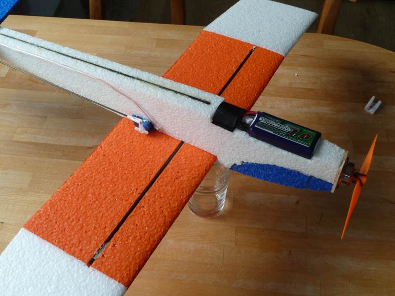

Eindelijk heb ik ook mijn Fenix 80 klaar nu nog wachten tot dat de wind wat gaat liggen en dan kunnen we airborn.
Ik heb de volgende setup gebruikt:
Motor: Turnigy 2204/14
Esc: Hobbyking 18 Amp
Lipo: Turnigy Nano 2S 1000mAh
Servo's: Turnigy TG9

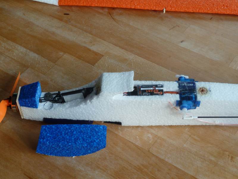

Ik heb extra een wat zwaardere Esc genomen omadt ik deze in de cockpit heb ingebouwd en dan is wat minder warmte ontwikkeling wel een pré.
Het gewicht is uitgekomen op 224 gram. (wel met een volle accu !!
Hier wat fotootjes:
