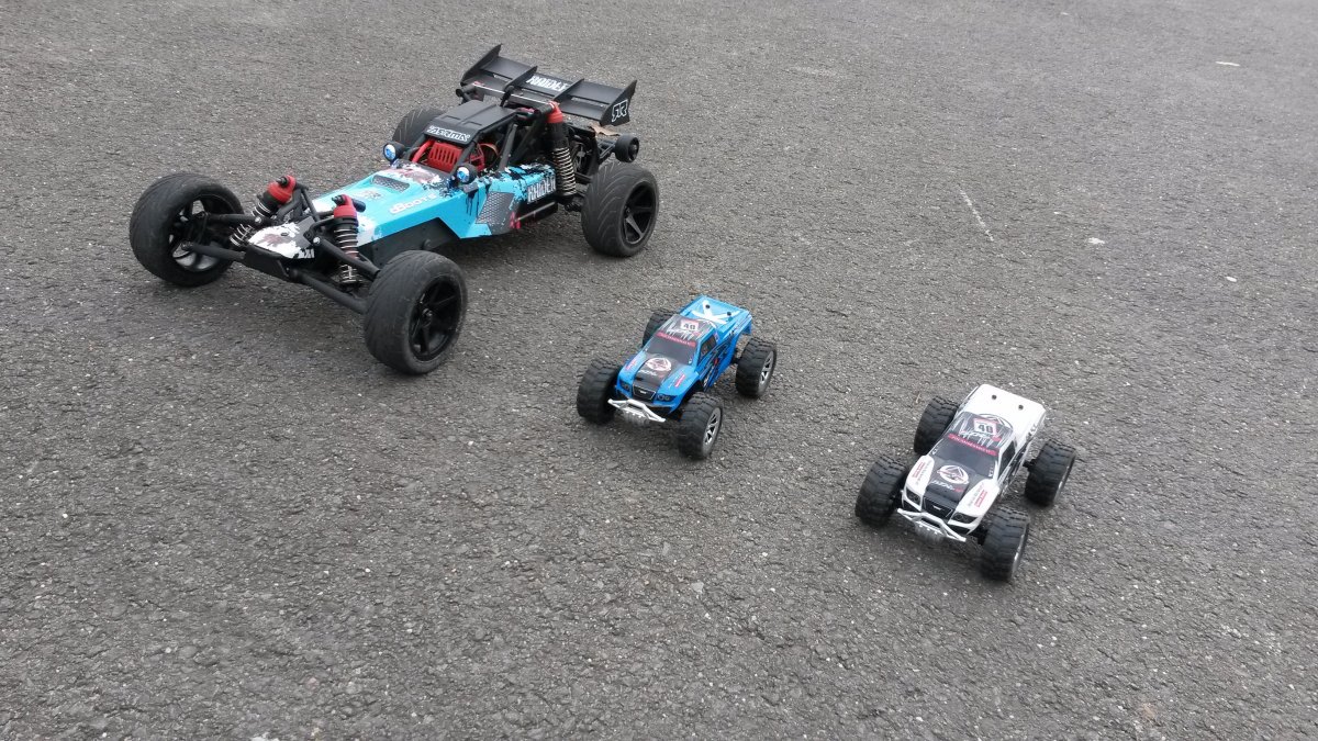

Als eigenaar van 2 Arrma RC auto's kan ik natuurlijk niet achterblijven in dit Arrma topic.
Arrma Raider buggy mega ---> BLX
De Raider buggy heb ik als mega versie gekocht (dus met brushed motor en ESC) en zelf omgebouwd naar brushless door middel van een BLX setje dat ik via marktplaats op de kop heb kunnen tikken. Dit was een enorme verbetering. De standaard brushed motor was binnen de kortste keren al kapot (remfunctie deed niets meer, en de power was er al snel uit. Waarschijnlijk doorgebrande borstels in de brushed motor. Met de BLX set loopt deze buggy als een speer en het is erg leuk om er mee te rijden. Wheelies zijn erg makkelijk, om dit een beetje te kunnen controleren heb ik een wheeliebar gemonteerd. Hij gaat met de standaard BLX vertanding (54 spur en 17 pinion) momenteel een bescheiden 50,3 km/h op GPS gemeten. Er is ongetwijfeld nog veel meer uit te halen met een andere vertanding, zoals ook onderstaande "upgrade chart" laat zien:
http://www.arrma-rc.com/assets/images/344JKMQAXY8DPPHXUBNBVJXCJKKJKUCHNN63UQ36CAEBCKTDKV.jpg
Verder heb ik de Raider voorzien van een 20kg sterk servo van Power HD, nadat het standaard (zwakke) Arrma servo kapot was gegaan na een lichte crash tegen een stoeprand. Ook heb ik sterkere veren geinstalleerd en andere (dikkere) olie in de schokbrekers gedaan. De standaard banden waren al snel versleten op het asfalt, daardoor heb ik nog wat ge-experimenteerd met allerlei soorten banden, voornamelijk low budget banden van Aliexpress (chinese webshop). Ondanks de lage prijs (4 banden rond de 15 euro inclusief verzenden is goed haalbaar) heb ik hele goede resultaten gehaald met zowel onroad als offroad banden. De wheelybar die ik heb geïnstalleerd is een origineel Arrma onderdeel. Tenslotte is de buggy voorzien van gave LED verlichting.

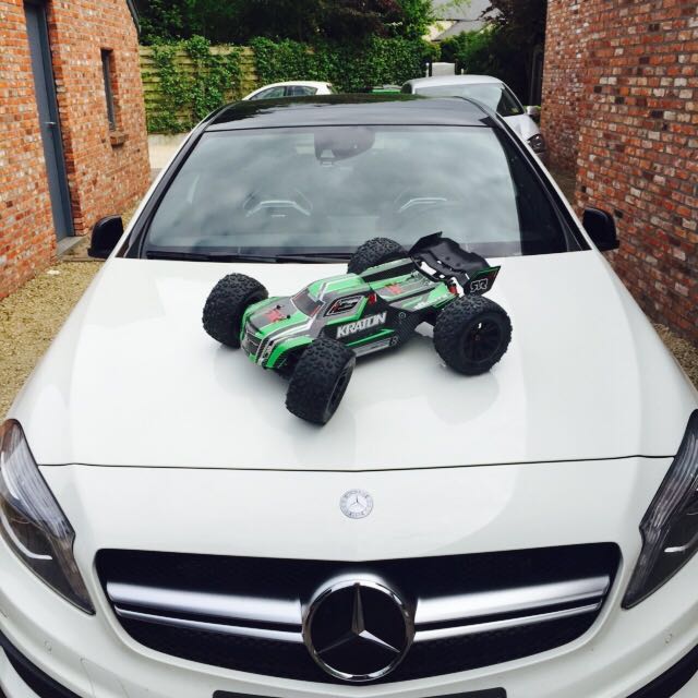

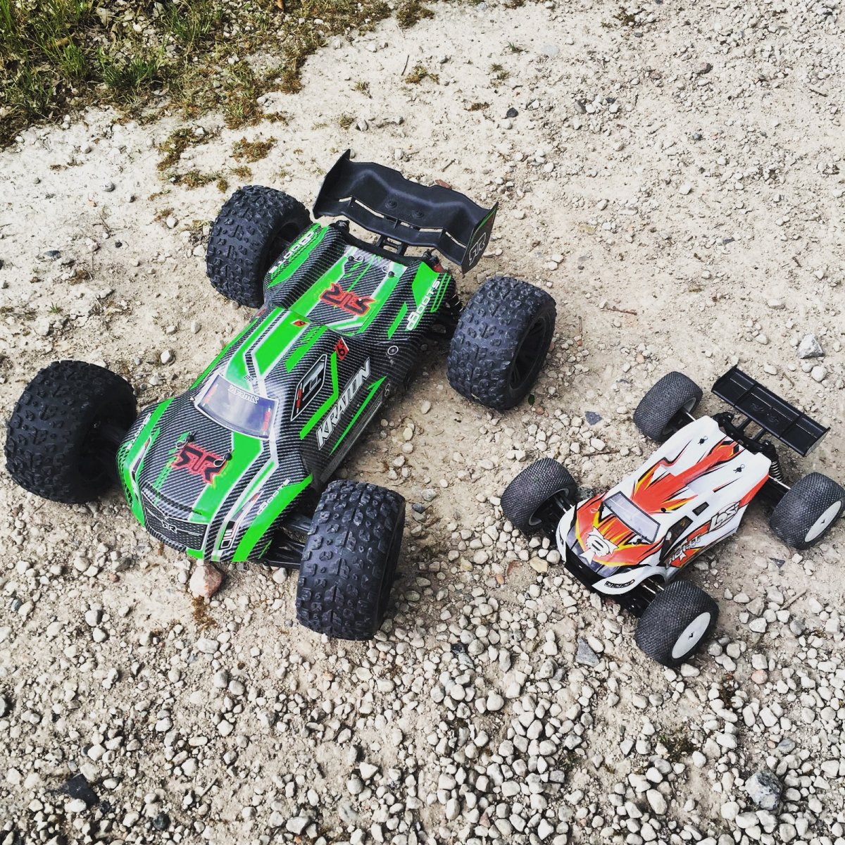

Arrma Kraton
Graag wilde ik ook een 1:8 schaal auto. Na veel zoeken en vergelijken ben ik uitgekomen op de Arrma Kraton die een van de beste prijs kwaliteit verhouding heeft in het 1:8 segment naar mijn mening. De zwakke onderdelen zijn: de standaard veren zijn erg slap, wederom slecht servo van Arrma, en de motor wordt op 6S enorm heet (77+ graden) en de ESC schijnt in voorgaande versies snel door te kunnen branden. Ik heb echter een V3 serie Kraton waarbij dit probleem zich niet meer zou moeten voordoen. De upgrades die zijn doorgevoerd of nog staan te gebeuren:
- De vering heb ik vervangen door sterkere en langere veren van een Thunder Tiger ST4 G3, te weten de PD-07-0041 voor de achterkant en de PD07-0045 voor de voorkant. Dit is een enorme verbetering! Aanrader!
- De olie in de achterschokbreker heb ik vervangen door 700cst olie, en de voorkant is voorzien van 600cst olie. Dit levert een betere damping op tov de 550cst olie die er standaard in zit vanwege de sterkere veren. Met de nieuwe veren is nu de damping weer in verhouding.
- Het servo is vervangen door een digitaal Savox servo, type SA1231. Deze heeft 30kg trekkracht;
- Er is een nieuwe motor besteld, namelijk een krachtige Leopard 4082, 2000kv;
- Nieuwe ESC van Hobbywing EZRUN Max8 V3 150A (waterproof);
- T-bone racing voorbumper
- T-bone racing wheelie bar
- De kap ga ik verstevigen met zelfklevende gaasband en Shoe Goo (zoek maar eens op youtube)
- Alle koggellagers vervangen die niet meer soepel liepen. Sommigen vervangen door gesealde lager (houdt stof en water beter buiten wat de levensduur ten goede komt).
Ik ben erg benieuwd naar de temperatuur waardes en power met de nieuwe ESC en motor combinatie. Ik rijd momenteel met een 14T pinion gear en dikkere olie in de 3 differentiëlen (10.000cst voor, 15.000cst midden, 7000cst achter). Standaard is dit 7.000 voor, 10.000 midden en 3000/5000 achter. Geen groot verschil maar door dit klusje zelf uit te voeren heb ik de differentiëlen eens open gehad en alles goed schoon kunnen maken van binnen. Ook leken de differentiëlen niet voldoende gevuld vanaf de fabriek. Nu weet ik zeker dat het goed gebeurd is (gevuld met olie tot aan de crosspins).

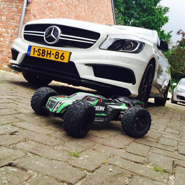

Dit weekend heb ik na een lange tijd weer met mijn Kraton gereaced.
De auto is nog steeds stock, maar inmiddels heb ik de Spektrum
DX4s en een sr4210 ontvanger erin. De AVS werk echt geweldig ondanks deze nog gekalibreerd moet worden. In de meest heftige omstandigheden word de auto redelijk recht getrokken. Ik rij op 6s met de Traxxas 3s (x2) accu's. Wat blijft dit een ongelooflijke vette auto. Wel vind ik de auto persoonlijk teveel open aan de onderkant waardoor er allerlei steentjes overal in vliegen. Ik ga dit voortaan per race afplakken.
Helaas is mijm stock servo vandaag gesneuveld en ga ik deze vervangen door de ace1015. Deze heb ik ook in mijn Vorza en Mugen en werkt perfect. De stock servo vond ik sowieso traag.
Gelukkig heb ik de losi mini T en B ook bij mij en anders kan ik altijd nog racen met mijn grote mensen Mers A45 rebellion :)

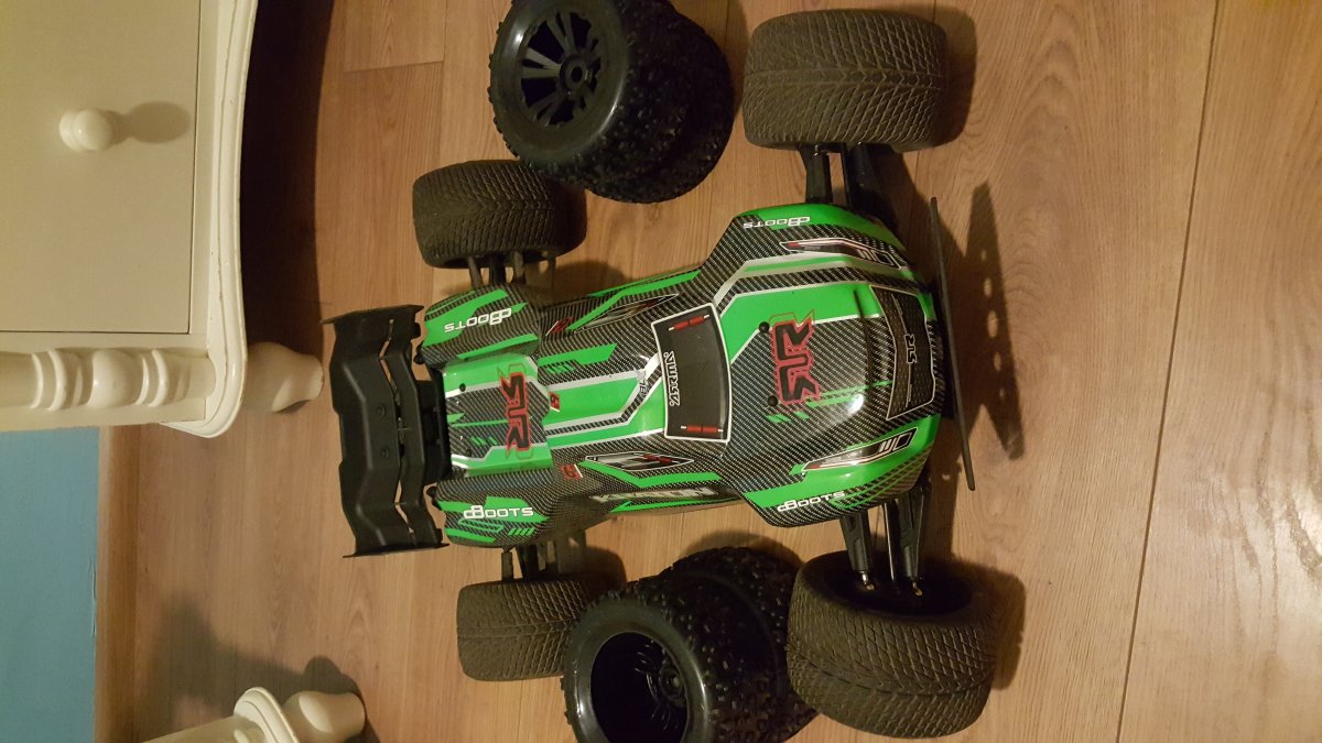

Als ik mensen nog een straat banden tip mag geven, check de proline road rage! Die zitten echt zeer goed op de weg.
Ik wil mijn auto nog upgraden met andere veringen en eventueel een andere kap. Dan is deze klaar.
Heeft iemand nog een tip voor een mooie kap? De originele vind ik erg mooi maar vind het zonde om deze voor het bash werk te gebruiken. Zou een E-Revo kap pasklaar gemaakt kunnen worden?
Ze zeggen dat proline road rage wel erg opzwellen. Ik denk dat voor dezelfde prijs aka beter merk is.
Ik heb als straatbanden ook de Proline road rage en kan bevestigen dat het enorme pizza cutters worden wanneer ze met 6s op snelheid komen. Erg tricky/onvoorspelbaar met high speed runs, zeker zonder AVC. Ze hebben wel goede grip wanneer ze niet gezwollen zijn en zien er goed uit. Ik heb helaas zelf nog geen alternatief gevonden. Over de standaard banden ben ik heel tevreden wat betreft offroad gebruik. Op het asfalt slijten deze te snel wat ik zonde vind. De banden van binnen tapen zou wel een oplossing kunnen zijn, maar helaas zitten die van mij al op de velg gelijmd.
